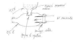

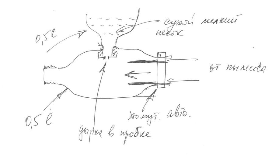

По опыту самодеятельного авторемонта, возможно организовать "пескоструй" в домашних условиях. Вернее - в гаражных.
Нужны две вещи - старый отечественный пылесос, умеющий дуть и мелкий кварцевый песок. Устройство подачи абразивного материала в воздушный поток я делал из пластиковых бутылок от многочисленных напитков. Работа пыльная, не слишком быстрая, но, по сравнению с проволочными щетками результат более аккуратный, да и усилий не так много. Я даже респиратор не использовал - не так и грязно. Но я работал в гараже.

ADKXX! - Эскизик пескоструйки не бросишь? Песка полный пляж, пылесос дуть умеет, а вот как пескоструй собрать? Мне бы очень пригодилось.

Не умею рисовать. Поэтому нарисовал условно.
Из минусов конструкции - постепенно в горизонтальной части накапливался песок и его приходилось выдувать, наклоняя. Диаметр расходной дырки под песок не помню, что-то типа 3-4 мм. Подбирается экспериментально в зависимости от песка.
Особенно за герметичность бороться не нужно, но и лишние большие дыры не нужны. Для лучшего дутья с пылесоса Вихрь убирал фильтр.
Пескоструит не быстро, но легко.
Комментарий к файлу: Паршивый эскиз самодельной пескоструйной насадки на "дующий" пылесос.
Пескоструй.jpg [ 39.69 КБ | Просмотров: 2437 ]
С уважением, Александр.
