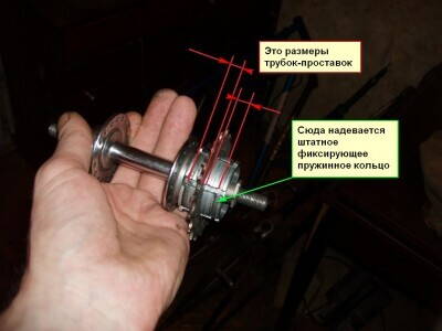

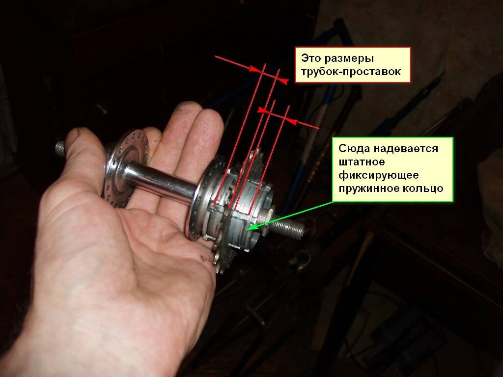

родные втулки Изображение
 Заголовок сообщения: Re: Мой крокодил! Ozzy (Турист 87г.)
СообщениеДобавлено: 19.02.2014 22:24
На это нужна широкая цепь. На задней звезде она окажется шире, чем надо - но это можно терпеть.
Втулки эти с трещёткой почти бессмертны :)
Вал каретки нужно подобрать, чтобы чейнлайн оказался близок к стандартному общепринятому 40-43 мм. На самом деле, с такой трещёткой большая точность по длине каретки некритична - всё равно сзади одна звезда остаётся, а двигать её влево-вправо - места дофига. Соберёте всё это в кучу, и двигая единственную звезду по трещётке, выставите цепь параллельно оси велосипеда. Ну и по месту станет известен размер трубок-проставок слева и справа от звезды, которые заменят отсутствующие звёзды. Внутренний диаметр этих трубок 42-43 мм. Напимер, 45х1 мм, или там 50х4 - лучше алюминиевые, ибо другие весить дохрена будут.
