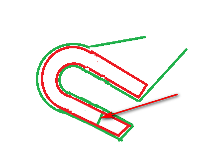

Попросил заварить дырку. Больше ничего варить у них не буду. Рукожопство получилось, буду работать напильником :(
1356613567
Мой крокопроэкт
17702
СообщениеДобавлено: 01.04.2014 17:26
:facepalm: Там же смысл - заварить разлом (показан стрелочкой), и усилить его накладкой, при этом обеспечив нормальное закрепление оси гайками в любом положении - для натяжки цепи. Ну и ось со слегка ослаблеными гайками должна свободно скользить в пазу. Внутри шов тоже не долджен выступать. Плоскости чистые и красивые должны быть с обеих сторон.

Жалею что не проконтролировал когда они варили :( попробую поправить ситуацию напильником (если это вообще возможно :facepalm: ) или болгаркой счесать часть этой шайбы?
Мой крокопроэкт
17702
СообщениеДобавлено: 01.04.2014 18:21
Да болгаркой нафиг эту шайбу до основания, придайте дропу родную форму и выпиляйтн из стали 2 мм U-образную накладку. Её лучше припаять, но хоть приварите.
