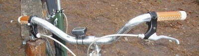

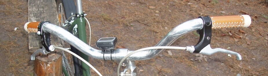

Да, на шеллаке свет клином не сошёлся - хочется попробовать и с пропиткой краской, и деревянные. Кожаные мне очень нравятся.
Вот ещё кожаные - в 15 гривен, кажется, обошлись:
P1010345.JPG [ 224.7 КБ | Просмотров: 14058 ]
Чуть подробнее в середине этого поста.

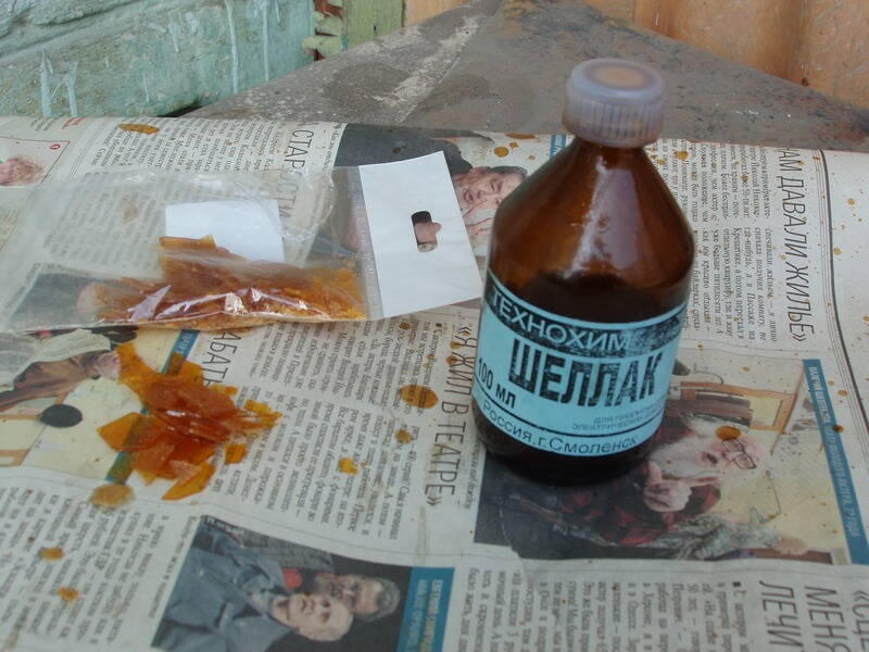

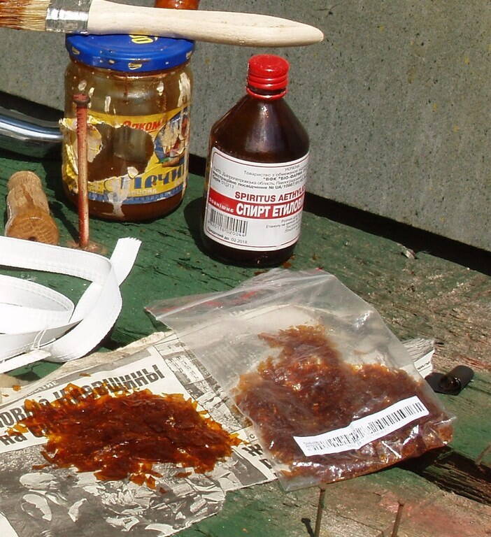

Да, для протокола - по шеллаку и спирту.

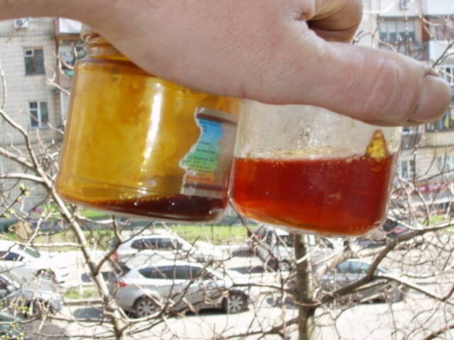

Пока не ясно толком, но вызывает опасения светлый шеллак. Я и коллега DedMur получили одинаковый не совсем удачный результат. То, что он светлый и при нанесении, допустим, не так плохо. Может тот глубокий рыже-коричневый цвет не понравится там, или захочется цветную ленту использовать. Но видимо, он как-то специально осветлён и почему-то его не совсем берёт аптечный спирт. Кстати, где-то читал, что спирт 70% вообще не берёт шеллак.
В этом светлом шеллаке не содержится воска - он в растворе янтарно-прозрачный. А тот, который был у меня раньше - мутный из-за воска. По всем свойствам (и мутности) "фирменный" электротехнический шеллак соответствуем моему старому тёмному, разводимому дома. (Ну, я туда и туда немного касторки ещё добавляю).
Комки в светлом шеллаке нифига не пропадают со временем - за несколько недель ничего не изменилось. Они не столько вредны для готовых изделий (совсем не вредны), сколько раздражают и мешают работать.

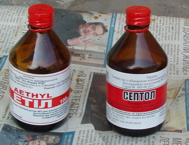

Все показаные виды спирта нормально растворяли мой тёмный шеллак. А новый светлый - с комками..
Комментарий к файлу: Мой первый тёмный шеллак и спирт
P1160195.JPG [ 186.03 КБ | Просмотров: 14001 ]
Комментарий к файлу: Слева тёмный фирменный, справа - светлый самодельный с комками
P1010060.JPG [ 109.25 КБ | Просмотров: 14001 ]
Комментарий к файлу: Фирменный тёмный полностью соответствует тёмному самодельному. Хлопья - новый светлый.
P1010058.JPG [ 156.99 КБ | Просмотров: 14001 ]
Комментарий к файлу: Спирт вроде подходит любой, лишь бы 96%

Вот этот шеллак бесцветный и растворился полностью.
13426
Не нагревал. Просто всыпал- побултыхал и потом периодически перемешивал. Оставил на ночь. Утром все растворилось.
Смешивал на кухонных весах, в пропорции 1:2 и добавлял немного касторки.

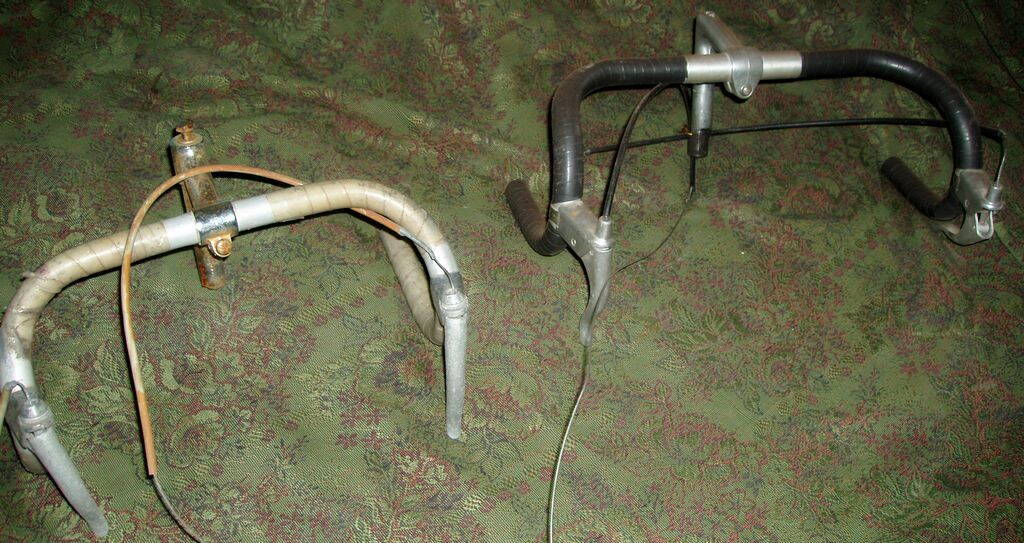

Коллеги, хочу спросить у тех, кто постарше, или у кого память получше :D Я застал стартоны в продаже, но убейте - не помню, чем в оригинале руль был замотан. Вроде на велоспорте детском тупо киперкой насухую. А с новья?
Вот у меня руль 542 с какой-то белой пластиковой лентой шириной сантиметра три (советский скотч?) и позднего стартона в чёрной изоленте. И то и то вроде неродное. А что родное? Или они с голыми рулями продавались?
P1010182.JPG [ 157.71 КБ | Просмотров: 13773 ]
И самому неплохо знать, и буквально недавно появились на форуме несколько прекрасных ХВЗ 70-х-80-х гг с голыми рулями - их хозяева явно не понимают, что туда намотать, и действительно непросто подобрать к ним обмотку.
Ладно, на туристах-спутниках с завода обычно (?) вроде ставились грипсы с параллельной Украеины. А на стартонах? Кто помнит?
Итак, что мотали на заводе, а что - в эксплуатации (как правило)?
На моем "Спутнике" с завода была намотана пластиковая черная лента без клейкого слоя, она немного тянулась и неплохо держалась на руле. Намотана была от выноса и закреплялась пластиковой пробкой.
С одной стороны она была гладкая а с лицевой на ней была мелкая почти незаметная сеточка. Толщина ее была как у изоленты. Но на растяжение она была значительно грубее. Коцалась не хуже изоленты. Встречал велы и с белой.
Подобную ленту я встречал внутри какого то силового кабеля.
Думаю это делалось для примера, типа, смотрите и мотайте сами. :D
