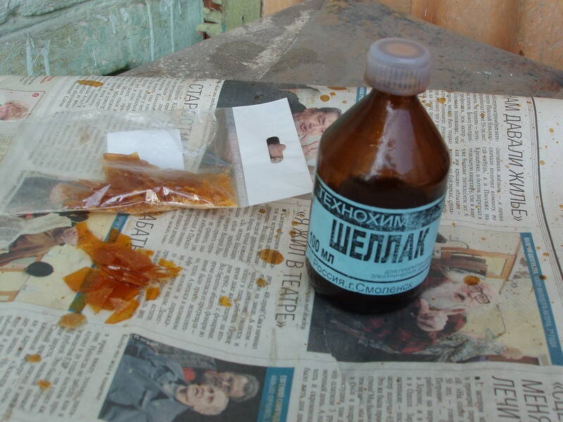

Насчёт доставания шеллака, похоже, мы неправильно гугл спрашивали - он и выдавал маникюрные ссылки для куриц для продвинутых модниц :D . Кстати, развлкеаюсь, упоминая шеллак -мол, надо добыть для велосипеда, при продвинутых дамах - рекомендую :D
Надо так, оказывается.
Вот сразу: http://www.e-voron.dp.ua/catalog/018716
http://www.electro-norma.com.ua/index.p ... t&Itemid=2
И т.д.
Электротехнический хорош тем, что готовый, цена у него нормальная (в магазинах для художников явная спекуляция - откуда художнику догадаться, что у него в подвале воду на весь подъезд мотор качает, на который того шеллака ведро пошло, ибо материал дешёвый :) ). По всем свойствам и виду он абсолютно соответствует моему первому самодельному.
Но с самодельным, как видно, бывают некоторые проблемы - нужно разобраться.
Да, на шеллаке свет клином не сошёлся - хочется попробовать и с пропиткой краской, и деревянные. Кожаные мне очень нравятся.
Вот ещё кожаные - в 15 гривен, кажется, обошлись:
P1010345.JPG [ 224.7 КБ | Просмотров: 14059 ]
Чуть подробнее в середине этого поста.
 Заголовок сообщения: Re: Обмотки и грипсы
СообщениеДобавлено: 14.04.2014 21:39
Да, для протокола - по шеллаку и спирту.
Пока не ясно толком, но вызывает опасения светлый шеллак. Я и коллега DedMur получили одинаковый не совсем удачный результат. То, что он светлый и при нанесении, допустим, не так плохо. Может тот глубокий рыже-коричневый цвет не понравится там, или захочется цветную ленту использовать. Но видимо, он как-то специально осветлён и почему-то его не совсем берёт аптечный спирт. Кстати, где-то читал, что спирт 70% вообще не берёт шеллак.
В этом светлом шеллаке не содержится воска - он в растворе янтарно-прозрачный. А тот, который был у меня раньше - мутный из-за воска. По всем свойствам (и мутности) "фирменный" электротехнический шеллак соответствуем моему старому тёмному, разводимому дома. (Ну, я туда и туда немного касторки ещё добавляю).
Комки в светлом шеллаке нифига не пропадают со временем - за несколько недель ничего не изменилось. Они не столько вредны для готовых изделий (совсем не вредны), сколько раздражают и мешают работать.
Все показаные виды спирта нормально растворяли мой тёмный шеллак. А новый светлый - с комками..
Комментарий к файлу: Мой первый тёмный шеллак и спирт
P1160195.JPG [ 186.03 КБ | Просмотров: 14002 ]
Комментарий к файлу: Слева тёмный фирменный, справа - светлый самодельный с комками
P1010060.JPG [ 109.25 КБ | Просмотров: 14002 ]
Комментарий к файлу: Фирменный тёмный полностью соответствует тёмному самодельному. Хлопья - новый светлый.
P1010058.JPG [ 156.99 КБ | Просмотров: 14002 ]
Комментарий к файлу: Спирт вроде подходит любой, лишь бы 96%
P1010057.JPG [ 116.03 КБ | Просмотров: 14002 ]
