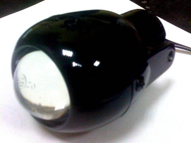

А фонарик работает от динамо-втулки? Насколько он сильно светит?

Фонарик - это отдельная история. Тот который на фото, двухрежимный, дальний и ближний свет, галогеновая лампа, работает от аккумулятора 6v. В режиме ближнего света дальность около 20м, в режиме дальнего где-то метров 50. Аккумулятор подключается в буферном режиме с подзарядкой от динамо-втулки. По длительности работы пока не проверял, но по расчетам в режиме дальнего света должно хватать часа на 3. После испытаний отпишусь. Вторая фара в таком же корпусе работает напрямую от динамо-втулки. Там стоит обычная лампочка 7,2v 550mA. Уже при скорости 3 км в ч светит в мигающем режиме. Т.е. света хватает даже при ходьбе. На скорости в 15 км лампа работает в полный накал, примерно как галогенка в режиме ближнего света. Фары меняются за 5 минут. Предусмотрена установка обеих фар одновременно. Хотя сейчас думаю, а зачем собственно. Корпуса фар взяты от автомобильных противотуманок.

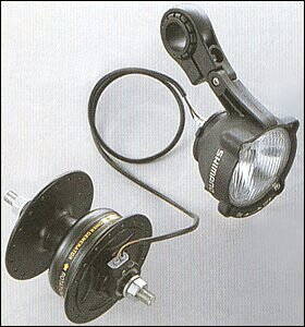

Желание иметь на велосипеде постоянный источник света победило жабу и результате привело к покупке динамо-втулки. В связи с этим встал вопрос: а какую фару использовать? Та, что предлагалась, как вариант отпала сразу.
Lamp4.jpg [ 23.64 КБ | Просмотров: 1792 ]
Причин несколько: цена 600 рублей, пластмассовый корпус, габариты, крепление на руль (хотелось на вынос по центру) ну и дефицитность псевдоксеноновых лампочек, используемых в этих фарах. А сгорают они при использовании 3-х ваттных втулок, судя по отзывам на раз.

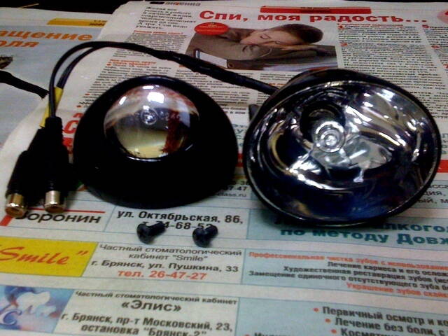

В интернете нашел несколько статей по изготовлению самодельных фар из автомобильных противотуманок. В результате приобрел комплект из двух вот таких фар за 650 рублей.
9.jpg [ 107.74 КБ | Просмотров: 1558 ]

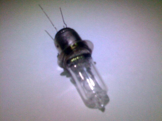

Из лампочки которая шла в комплекте (галогенка 12В 55W) был сделан переходник под обычную криптоновую лампочку. В любом магазине 3 рубля за штуку. Ну и сделан выход с разъемом "тюльпан".
Оставалась еще одна фара из комплекта. В ней было решено заменить родную лампу на двухрежимную галогенку 6В 10W от аккумуляторного фонаря стоимостью 30 рублей.
11.jpg [ 144.66 КБ | Просмотров: 1558 ]
Крепление переделывать не пришлось. Ну и сделать вывод на два "тюльпана"
16.jpg [ 168.58 КБ | Просмотров: 1558 ]

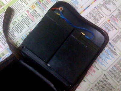

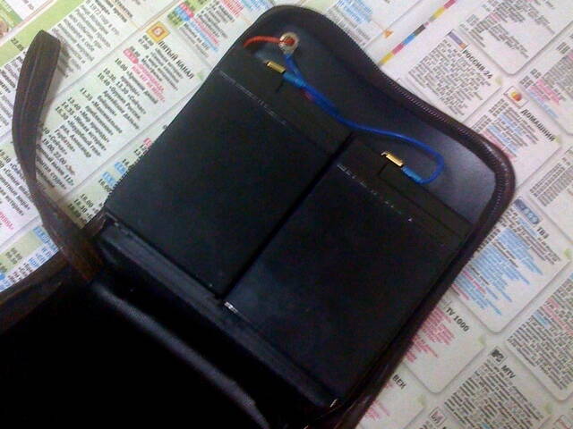

Питание от двух аккумуляторов по 6В на 4,5 aH каждый. Оба аккумулятора помещаются в сумку от компакт-дисков и крепятся впереди под раму.
14.jpg [ 150.76 КБ | Просмотров: 1558 ]

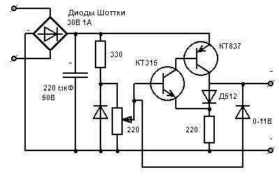

Подзарядка аккумуляторов производится, через контроллер, собранный по следующей схеме:
new_circuit.jpg [ 26.94 КБ | Просмотров: 1791 ]
Схему разрабатывал не я. Попросил знакомого аккумуляторщика. Все комплектующие нашлись на работе. Диодный мост собрал в разрыве кабеля, идущего от динамо-втулки и опрессовал в термоусадку. Для управления всем этим хозяйством, на руль вынесен блок управления.

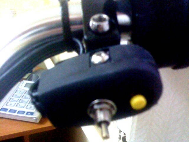

12.jpg [ 136.67 КБ | Просмотров: 1558 ]
Собран в корпусе от разъема телевизионной антенны. Состоит уз тумблера на 3 положения 6 пинов и кнопки. Получаются следующие режимы работы: Тумблер посередине-все выкл.,тумблер вверх-зарядка аккумуляторов от динамо-втулки, тумблер вниз-ближний свет, тумблер вниз+кнопка-дальний свет. Вот собственно и все.

Огромное спасибо за детальный рассказ. Немного остался неясный вот какой вопрос: когда тумблер включается в положение "зарядка" света нет? Или два акумулятора разделены в работе: один работает на фару а другой подзаряжается?

В моем случае, да в режиме зарядки света нет. Собственно делал под себя, исходя из определенных соображений. Как говорят: "У каждого психа своя программа". :roll: Впрочем это легко исправить, перепаяв контакты на тумблере. А аккумуляторы подключены параллельно. Понравилась Ваша идея о попеременной работе аккумуляторов. Надо будет обмозговать.
