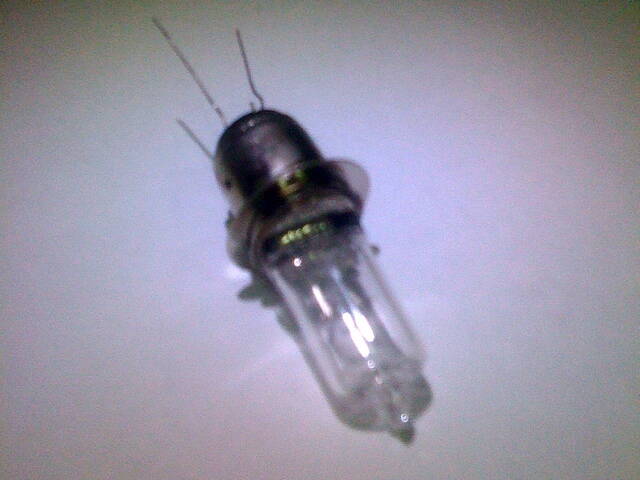

Желание иметь на велосипеде постоянный источник света победило жабу и результате привело к покупке динамо-втулки. В связи с этим встал вопрос: а какую фару использовать? Та, что предлагалась, как вариант отпала сразу.
Lamp4.jpg [ 23.64 КБ | Просмотров: 1674 ]
Причин несколько: цена 600 рублей, пластмассовый корпус, габариты, крепление на руль (хотелось на вынос по центру) ну и дефицитность псевдоксеноновых лампочек, используемых в этих фарах. А сгорают они при использовании 3-х ваттных втулок, судя по отзывам на раз.
В интернете нашел несколько статей по изготовлению самодельных фар из автомобильных противотуманок. В результате приобрел комплект из двух вот таких фар за 650 рублей.
9.jpg [ 107.74 КБ | Просмотров: 1440 ]
Из лампочки которая шла в комплекте (галогенка 12В 55W) был сделан переходник под обычную криптоновую лампочку. В любом магазине 3 рубля за штуку. Ну и сделан выход с разъемом "тюльпан".
Оставалась еще одна фара из комплекта. В ней было решено заменить родную лампу на двухрежимную галогенку 6В 10W от аккумуляторного фонаря стоимостью 30 рублей.
