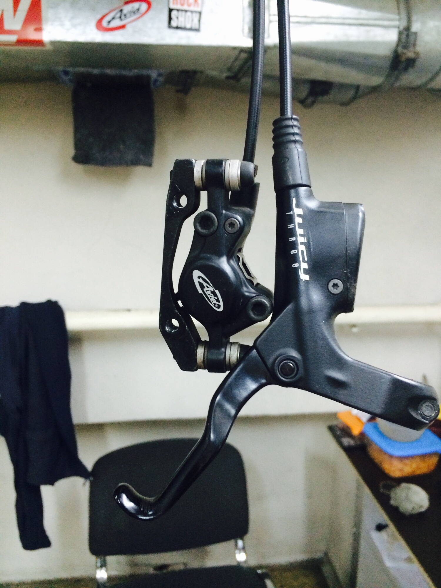

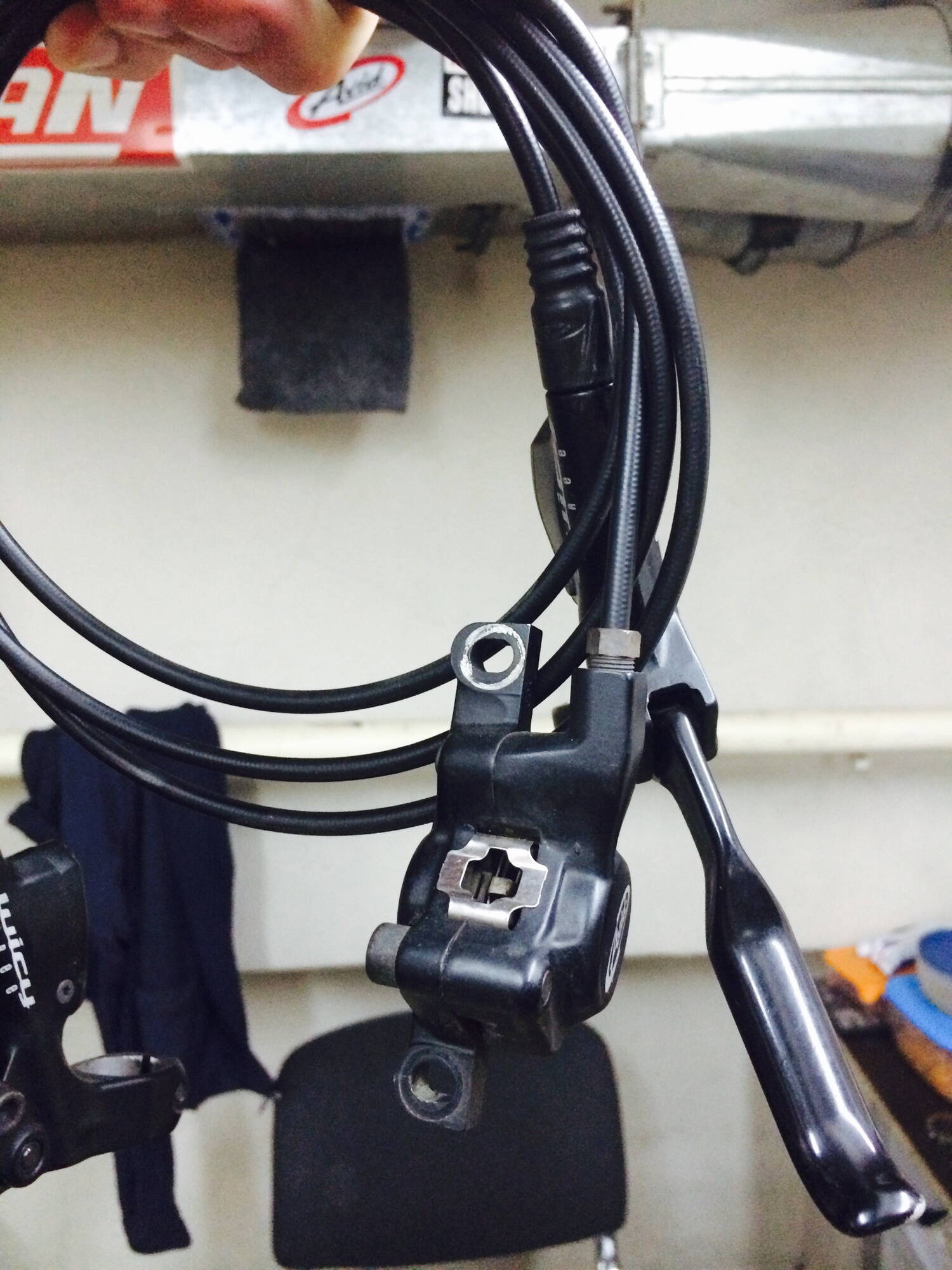

Заехал к знакомым ребятам в вело мастерскую, у них увидел гидравлические тормоза Б/У за 1.5 т рублей, сняты были с велосипеда после падения, кончик одной ручки загнулся. Вот только магистраль на заднем тормозе коротковата, но это не проблема, и забыл спросить на какой диаметр руля ставятся.
Так что похоже что Десна будет на гидравлике :D

Ну ёпть - на ловца и зверь бежит - поздравляю! То, что нужно для такой эээ.. экстравангантной затеи. Да по цене, меньшей, чем набора недорогих тросовых клещей от производителей лучших в мире удочек :lol:

HENK75
Ооо, это Авиды - хорошие тормозилки, учитывая что стандарт современный, то 95% что на руль 31.8мм, с гидролинией вообще фигня, еще и поменяете на какой-нить другой цвет, точно говорю, с вашим эстетством.
И таки да - табуретина забавная выйдет, но катить она может очень прытко - блоха))

Еще не знаю, как будет ехать, но тормозить 100% будет здорово.
Поздравляю с приобретением.
Теперь нужны втулки и диски, для померять - подогнать. С ободами и шинами время еще есть.
