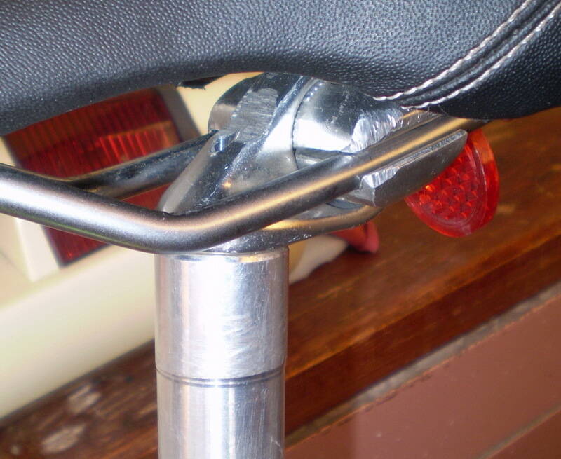

Мне токарь недавно снял с 25,4 до 25.0
Без полировки, правда, но зато входит плотно-идеально (рама Спутник 82 г.)
Так вот. Нижняя часть, которая зажималась 2-3 см была мной обрезана, а сверху
осталось ~ 23 мм не обработано (оно и не надо было).
При этом, в замке было просверлено отверстие 3 мм для центровки и немного спилено ухо его, чтобы можно конусом зажать было.
Прочность, пока, вроде, достаточна ( на мои 120 кг ~ 50 км).

И моё мнение, если стальной (штатный) по длине устраивает, то и менять не надо
Комментарий к файлу: Фото подсидела.
25-0.jpg [ 192.22 КБ | Просмотров: 3991 ]
