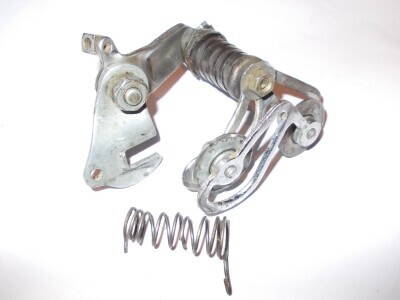

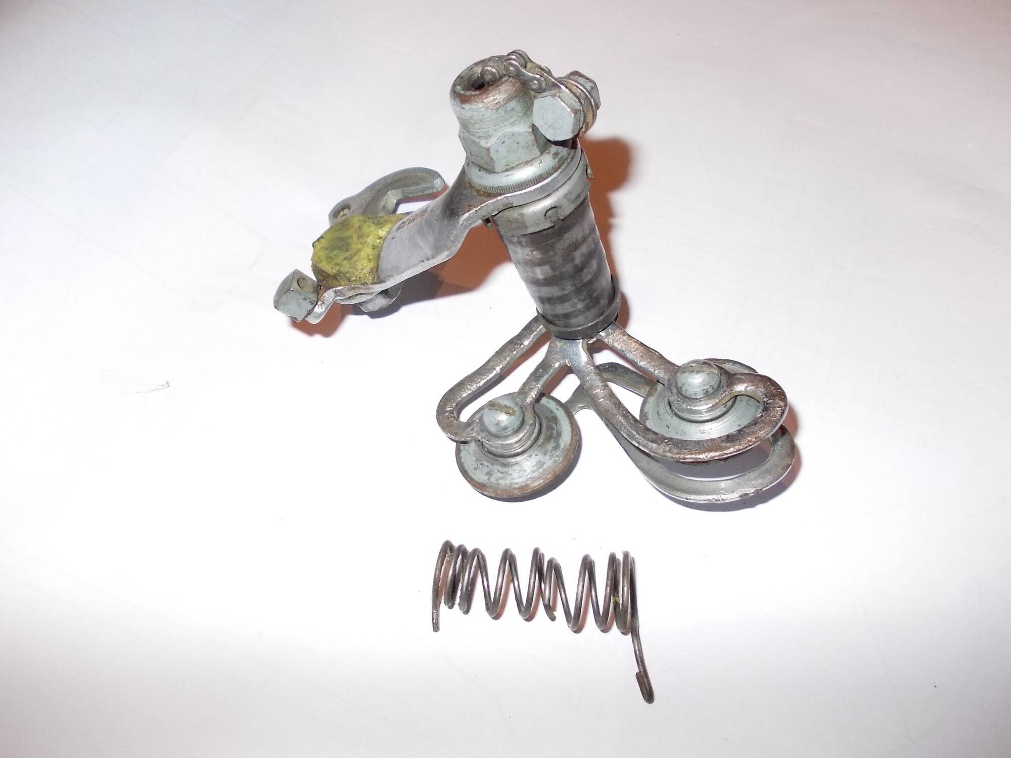

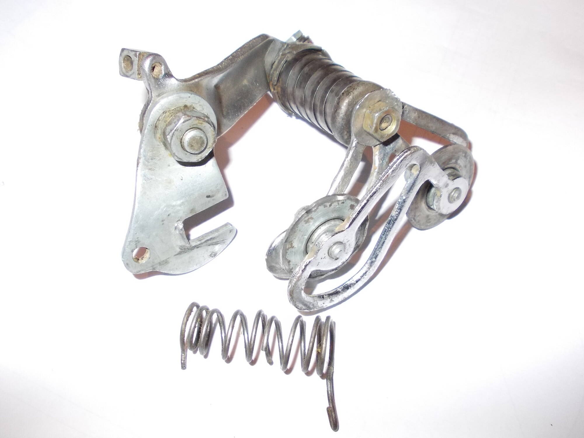

HENK75, выкладываю фото переклюка с обеих сторон, быть может у Вас что-то подыскать получится.

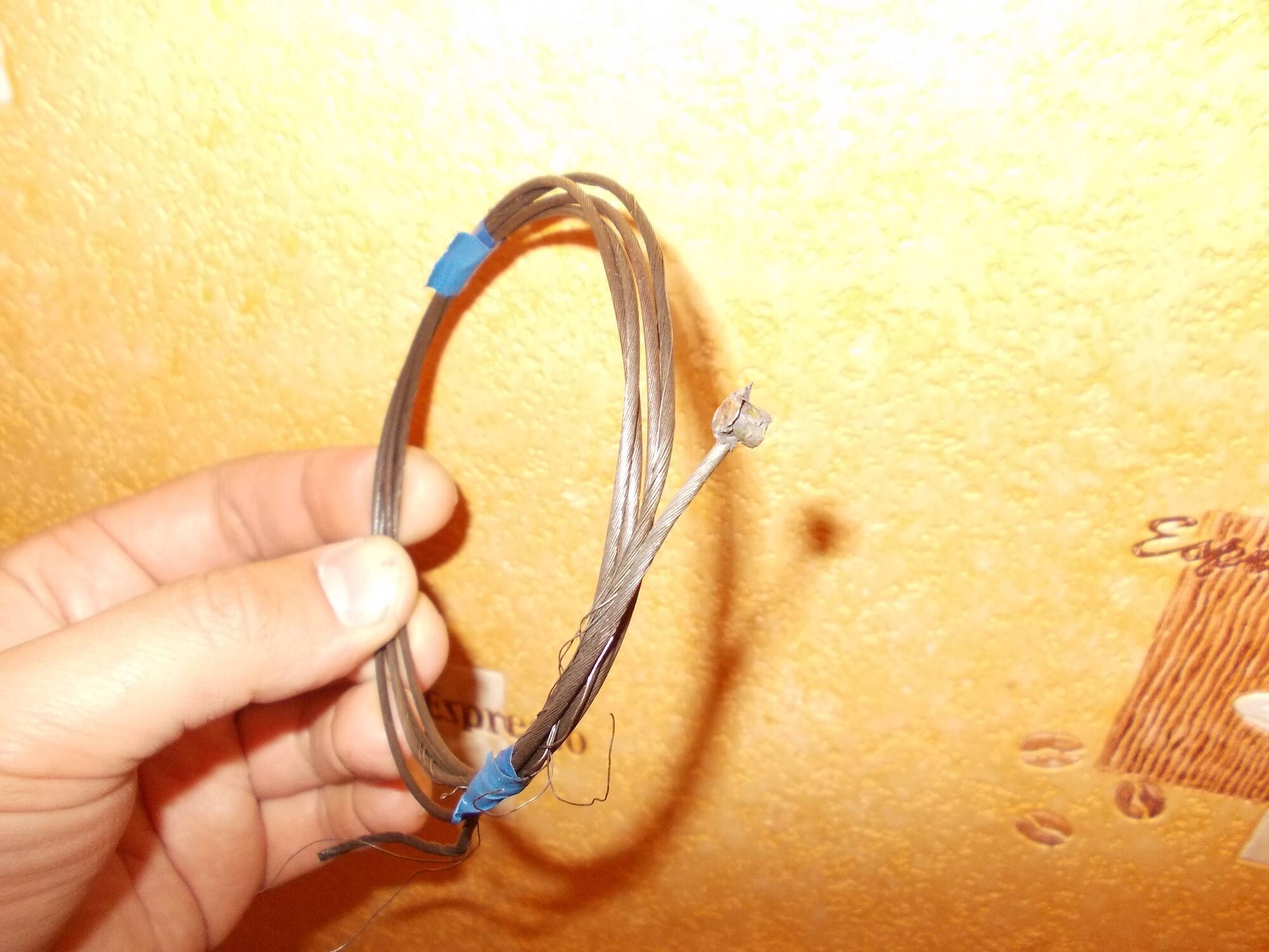

Тросик из переключателя выбил подходящим по диаметру пруточком за пару легких ударчиков, стукнув по нему с обратной стороны - высверливать и геммороиться не пришлось.
Как сказал Влад К совершенно верно - законцовка как он объяснил, фото тоже прикладываю для понимания. Вытащить вытащил, как такой боченок на новый трос приколхозить.... вот теперь вопрос.

Ух какой раритетный переключатель, кстати в пружине от него использована оружейная технология, впервые использованная конструктором Дегтяревым при создании пулемета ДП, впоследствии решение когда пружина сделана многожильной использовалось в других образцах оружия. Такая технология позволяет создать более живучую пружину, даже при поломке одной жилы в пружине она не теряет работоспособность. Но в Вашем случае время все таки взяло свое, я приеду на дачу и сфотографирую все пружинам что есть у меня, но много жильной у меня точно нет, может получится сделать из простой. Если можно напишите диаметр сломанной пружины.

Как сказал Влад К совершенно верно - законцовка как он объяснил, фото тоже прикладываю для понимания. Вытащить вытащил, как такой боченок на новый трос приколхозить.... вот теперь вопрос.[/quote]
Думаю можно или припаять подобную бобышку или взять тормозной тросик с большой поперечной бобышкой и обточить (думаю не просто это сделать)

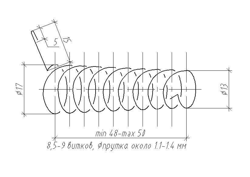

HENK75, Вы правы - пружинка простая (пруток одножильный, обыкновенный), для Вас и всех коллег выкладываю чертеж пружинки. Быть может у кого валяется, приму/куплю и что-то подобное, на взгляд нашедших, подходящее по указанным размерам. Достаточно упругая пружинка, скажу... работает так: сжимается по продольной оси при переключении на низшие передачи засчет натяжения троса, далее, распрямляясь, возвращает цепь при ослаблении троса на высшие передачи + на скручивание для натяжения цепи.

Надо посмотреть какого диаметра и длины у меня пружинки, выгнуть кончики как на Вашей я думаю реально. В выходные посмотрю сфотографирую.
Не нужно колхозить. Купить трос для переключателя. Обточить напильником или надфилем. Я сегодня так подогнал современный тросик с продольным бочонком (на ХВЗ я называю поперечным) под манетку ХВЗ.
Неудобно, правда, обтачивать...
