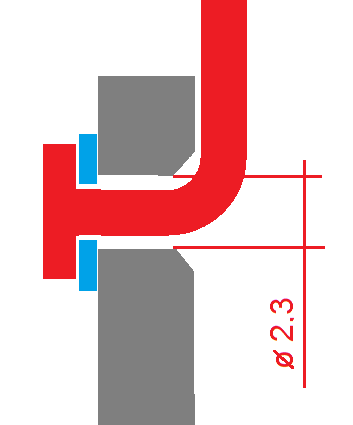

Совсем по уму, если не жалко лишних 10 минут на колесо:
рассверлить отверстия на 2,3
Раззенковать из в месте выхода спиц (со стороны головки можно не раззенковывать)
На спицы надеть шайбы М2 (получается по одной-две), как у Ш. Брауна в статье (точнее дополнение о шайбах некоего John Allen. http://caravan.hobby.ru/materiel/wheelbuild-ru.html
С теми шайбами чувствуешь, что колесо будет правильным, ещё на этапе просовывания спиц :D Правда. Фаски и шайбы - это элементы одной системы! Одно без другого бессмысленно - шайба нужна именно для того, чтобы загнать изгиб спицы в фаску. Всё это нужно для того, чтобы изгиб спицы не висел в воздухе. Так меньше нагрузка и на спицу на изгибе, и на фланец в районе дырки, что в итоге повышает надёжность и прочность колеса. И тот небольшой, неправильно торчащий поперёк нагрузки участок спицы до загиба при обычном наборе обычно способствует ослаблению натяжения и всяким деформациям спицы, а значит и обода.
Я с недавних пор стал применять те шайбы - колёса в руки брать приятнее :D Какие-то они ладные, крепенькие даже с ещё ненатянутыми спицами. Ну а в Вашем случае добавляется только рассверловка. Всё-таки если рассверлить, меньше деструктивной нагрузки будет.

СообщениеДобавлено: 05.07.2014 00:01
Толщину втулки исправил. Шайбу поставил соответственно тоньше.
sample.png [ 3.52 КБ | Просмотров: 2410 ]
Владимир Кузякин
Ну Вы поняли, шайб должно быть столько, чтобы изгиб спицы прятался в фаску-зенковку. Обычно, если головка снаружи - на одну больше, чем на те спицы, у которых головка внутрь. Возможно, в Вашем случае на внутренних головках шайбы не понадобятся, а на наружных - по одной.
