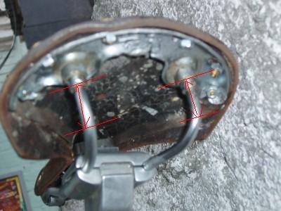

И снова мне повезло. Плевать что подложка от времени и условий хранения разломалась, покрышка то целая, и вроде не плохо сохранилась... Подложку вырезал из старого сапога... Главная беда в том что рамка кривая. Не согнутая, а именно от рождения кривая. Рельсы ровные, на столе лежат одинаково, а вот опорная пластина (та которая сзади с дырками), вот она стоит криво, разница краев по высоте 1 см (ну плюс минус 1-1.5мм). Подскажите как быть? Если просто прогретьместо пайки, без всякого флоса и припоя и посадить высокий край пониже, все ли будет нормально? Не развалится до конца?

Ну эту скобу-подкову.. в которой ряд задних заклёпок.
Так у меня вот эти расстояния
sedlo.JPG [ 22.82 КБ | Просмотров: 1937 ]
почти на сантиметр разнятся. В итоге ровная "подкова" стоит по высоте криво. Если править саму подкову, то даже если вывести края в горизонталь, часть между рельсами будет под углом к горизонту...
Так что мне кажется тут либо перепаивать, либо гнуть сами рельсы, но ни как не "подкову"
 Заголовок сообщения: Re: Шоссер, туринг или велокросс?
СообщениеДобавлено: 25.07.2014 12:15
Ууу, так это откровенный брак.
Тогда да. Если ДЛИНА ЗАГОТОВОК рельсов одинакова, можно попробовать перегнуть. Но видимо таки греть пидётся, а потом примитивно закалить. А если и длина заготовок разная - при гибке где-то ещё вылезет недостающая или лишняя длина. В таком случае - перепаивать.
Ну там на глаз видно, что правый конец рельса выходит вровень с подковой (вверху), а слева один припой виден. То есть не до конца подкову посадили похоже... Ибо подкова ровная, рельсы тоже ровные (вся геометрия и углы)... рамка в сборе - кривая!
Ну и вердикт? Подогреть, пока припой не расплавиться, посадить ниже, и закалить? калить в чем, в масло? воду?
Надо флюсами и припоями рельсы мазать? В общем рекомендации как сделали бы Вы.
СообщениеДобавлено: 25.07.2014 12:44
Прогреть, посадить и не париться.
После некоторого пробега убедиться, что оно не плывёт, не гнётся - на всякий случай. Неизвестно же, что там за сталь, просто иногда, когда что-то рихтовал, казалось, что типа рессорно-пружинной. А иногда не казалось.
Если честно, никогда тот узел не разбирал, но на некоторых экземплярах там соединение на сварку похоже. А на некоторых - на пайку.
Если окажется сваркой - гемора побольше. Придётся как-то высверливать, еси получится. Ну, чтобы разъединить для коррекции.
Припои/флюсы нужны?
Вроде на пайку похоже... Хотя если какой извращенец после сварки латунью в посадочные места накапал... :shock:
