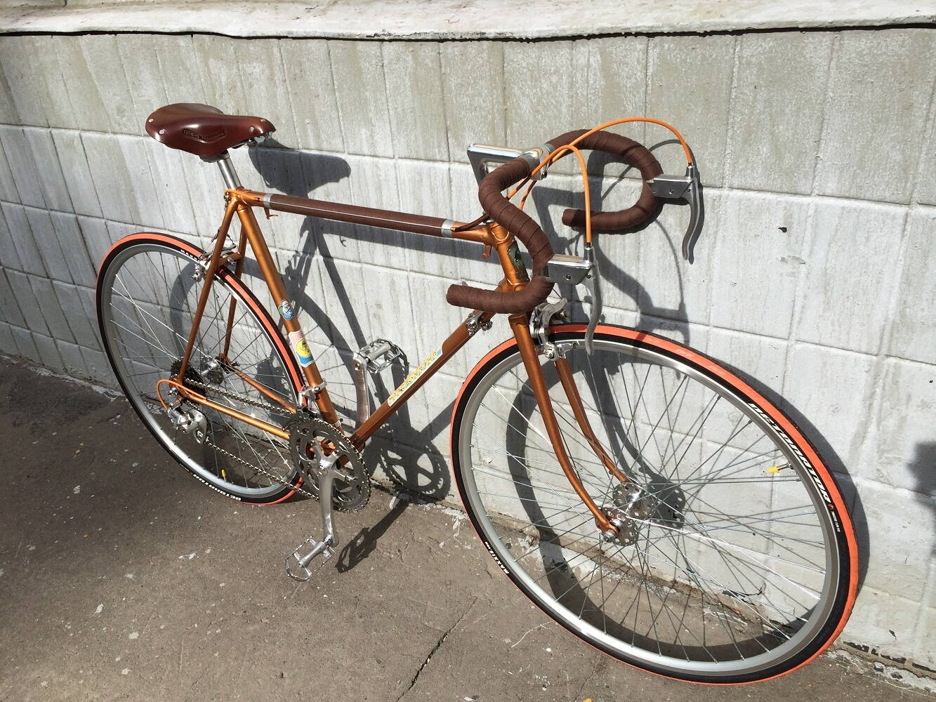

Да, конечно их можно использовать (многие считают их слишком мягкими), но покрышки тогда нужно размера 28" на 28 мм или 28" на 32 мм, я ставил и 25 мм но не самый лучший вариант, потенциал СШ раскроется при установке не высоких и узких 14-18 мм двойных ободов, с резиной 23-25 мм, можно и более высокие (аэродинамические) но на мой вкус они визуально утяжеляют велосипед, да и вес у них побольше, жёсткость у них избыточна.
Ну что то похожее на такие как на "Фестивальчике" см фото.

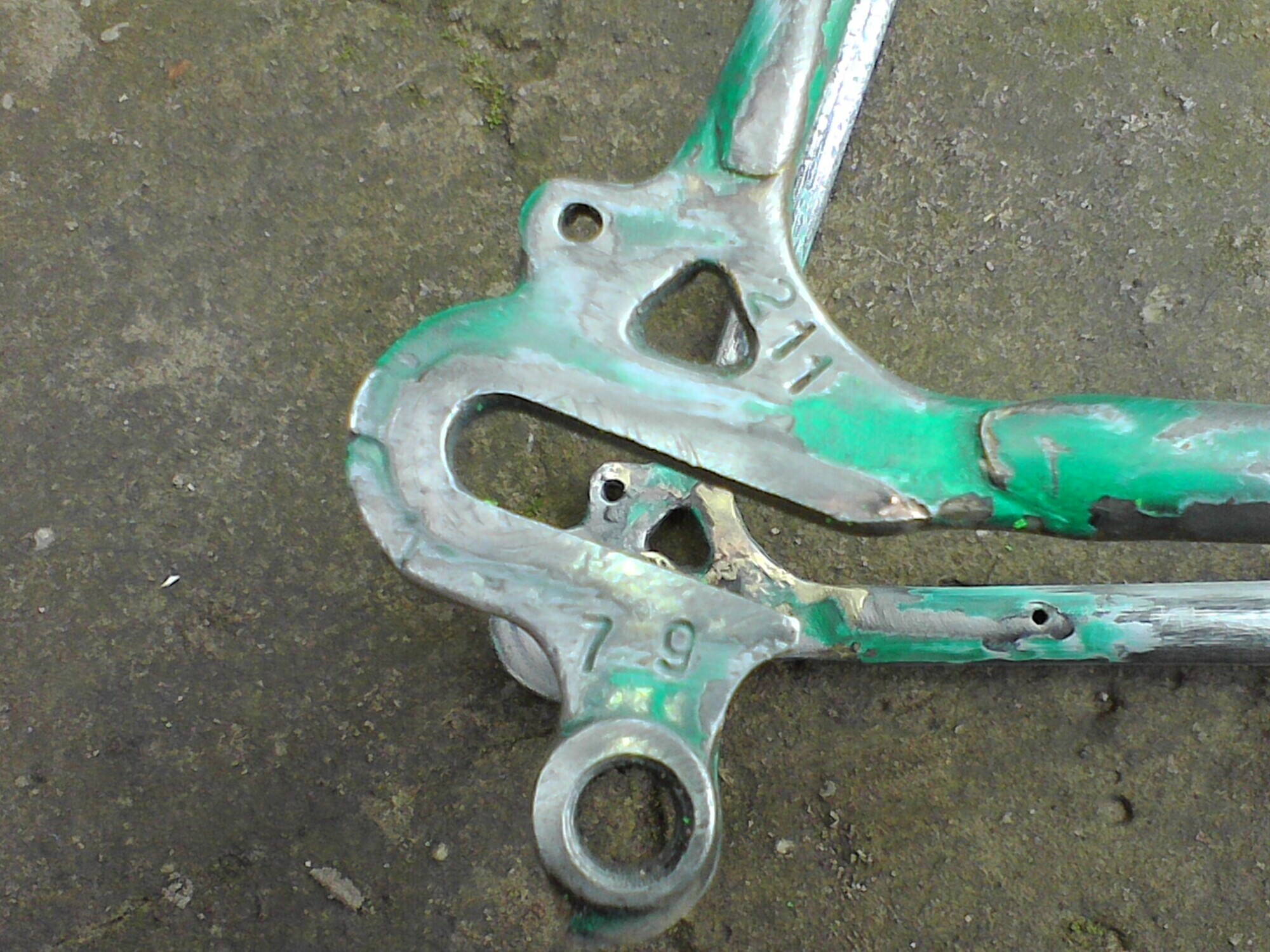

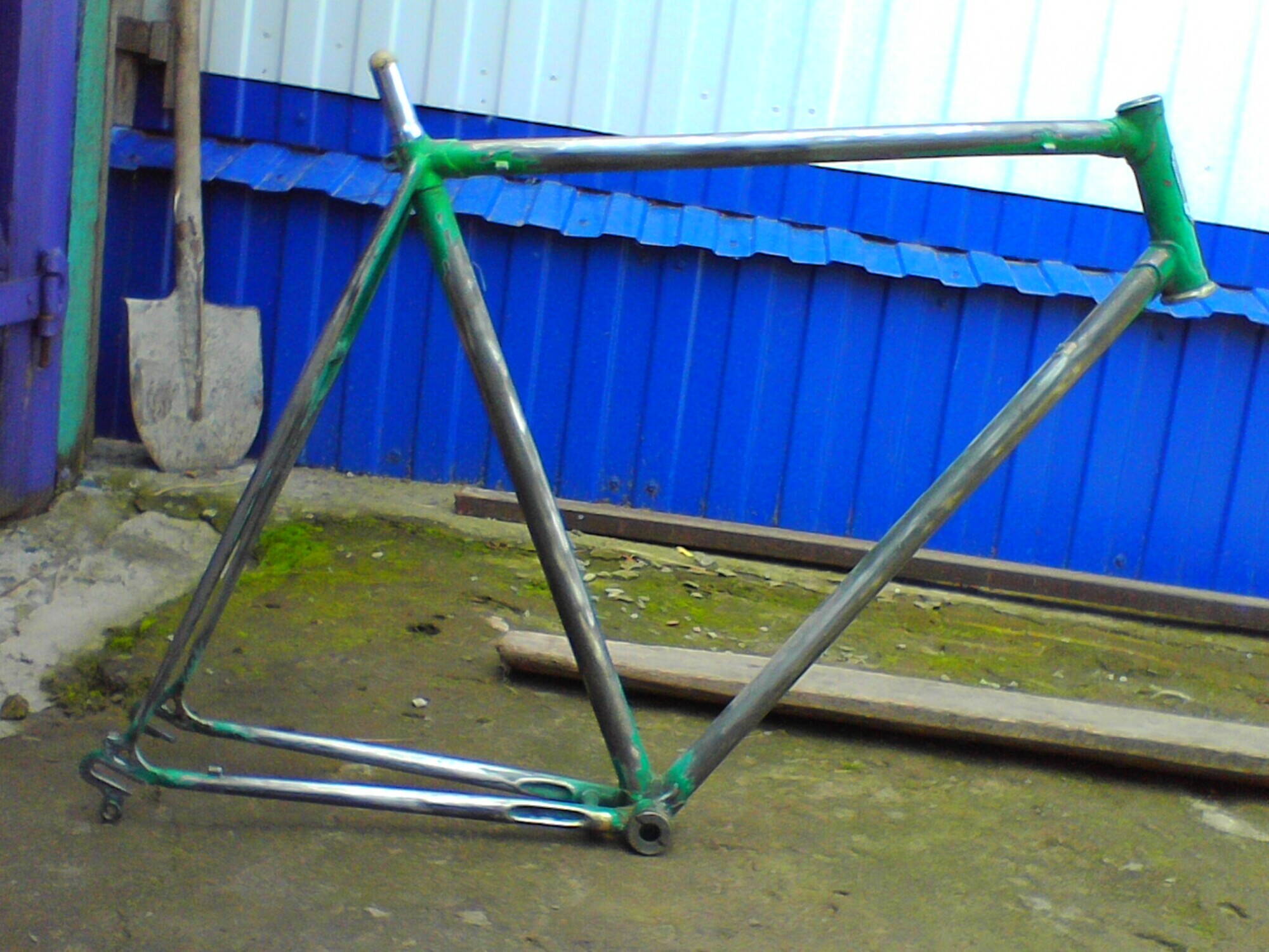

Сегодня ободрал раму,осталось купить грунтовку и можно будет начинать малярные работы.
IMG_20000107_034639.jpg [ 553.87 КБ | Просмотров: 885 ]
IMG_20000107_034702.jpg [ 665.34 КБ | Просмотров: 885 ]
СообщениеДобавлено: 29.08.2014 09:40
Шильдик можно снять аккуратно высверлив заклепки, потом на вытяжные заклепки или компьютерные винтики вернуть на место. Ну и я бы на узлах стыковки труб по больше пошмурыгал.
До покраски посмотрите геометрию рамы, если что лучше сейчас поправить чем потом на окрашенной.

Рама идеал,насчет шильника,я думаю высверлить заклепки,а крепить буду мелкими болтиками.
Раму чистил от краски болгаркой,щетка крупная и не везде пролазит,я наждачкой потом подравняю.
СообщениеДобавлено: 29.08.2014 10:13
Чашки перед покраской или заклеить нужно или вынуть из рамы.
