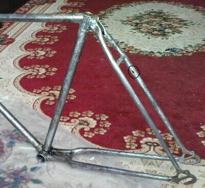

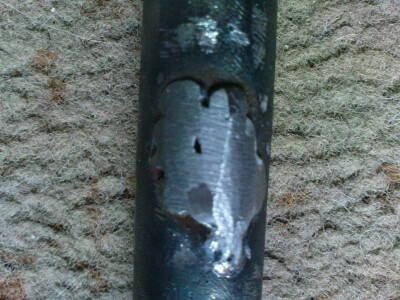

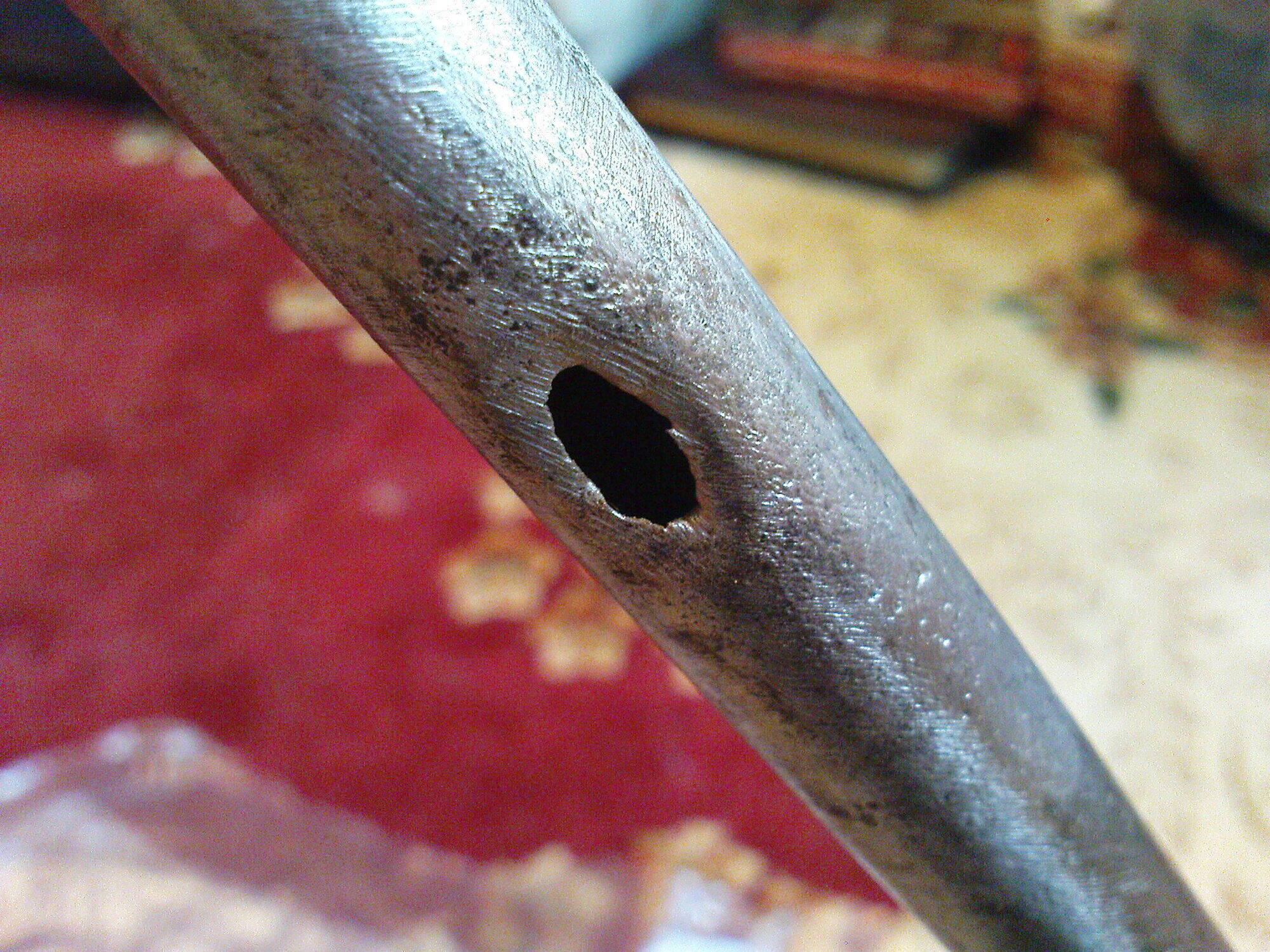

Вернёмся пока к ПВЗ... Нашёл я где заварить стакан, сказали через 3 дня подойти, посмотрим что из этого выйдет. Но тут есть ещё 1 нюанс с рамой этой - вот такая дырень протёртая. Мне рекомендовали её просто холодной сваркой замазать и не париться, насколько вообще такое решение кошерно? Сильно ли это отверстие влияет на прочность?
DSC00402.jpg [ 765.29 КБ | Просмотров: 2568 ]
DSC00418.JPG [ 797.72 КБ | Просмотров: 2568 ]
СообщениеДобавлено: 03.09.2014 07:53
Надо запаивать, помимо влияния на прочностные характеристики это еще отверстие куда будет попадать влага. Да и так Вам спокойнее будет.
СообщениеДобавлено: 03.09.2014 13:57
Холодная сварка отвалится. Не сразу, а через некоторое время (как правило год, полтора)
Мне подобные дефекты заваривали, я вырезал пластинку с мыслью обварить, сварщик сказал, что это лишнее и просто затянул полуавтоматом. Сталь подобных рам это допускает. Хотя паять вестимо кошернее.

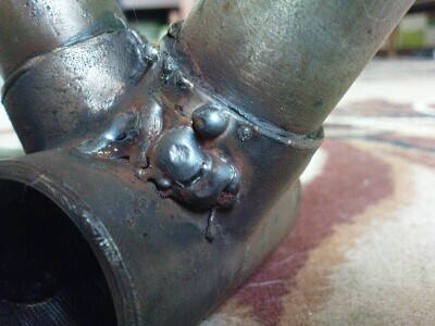

В общем не нашёл я на районе магазина где была бы подходящая каретка для ЗИФа с сорванной резьбой. Чисто по приколу закрутил на фум ленту, держится неплохо, вроде :) Но это так, баловство...

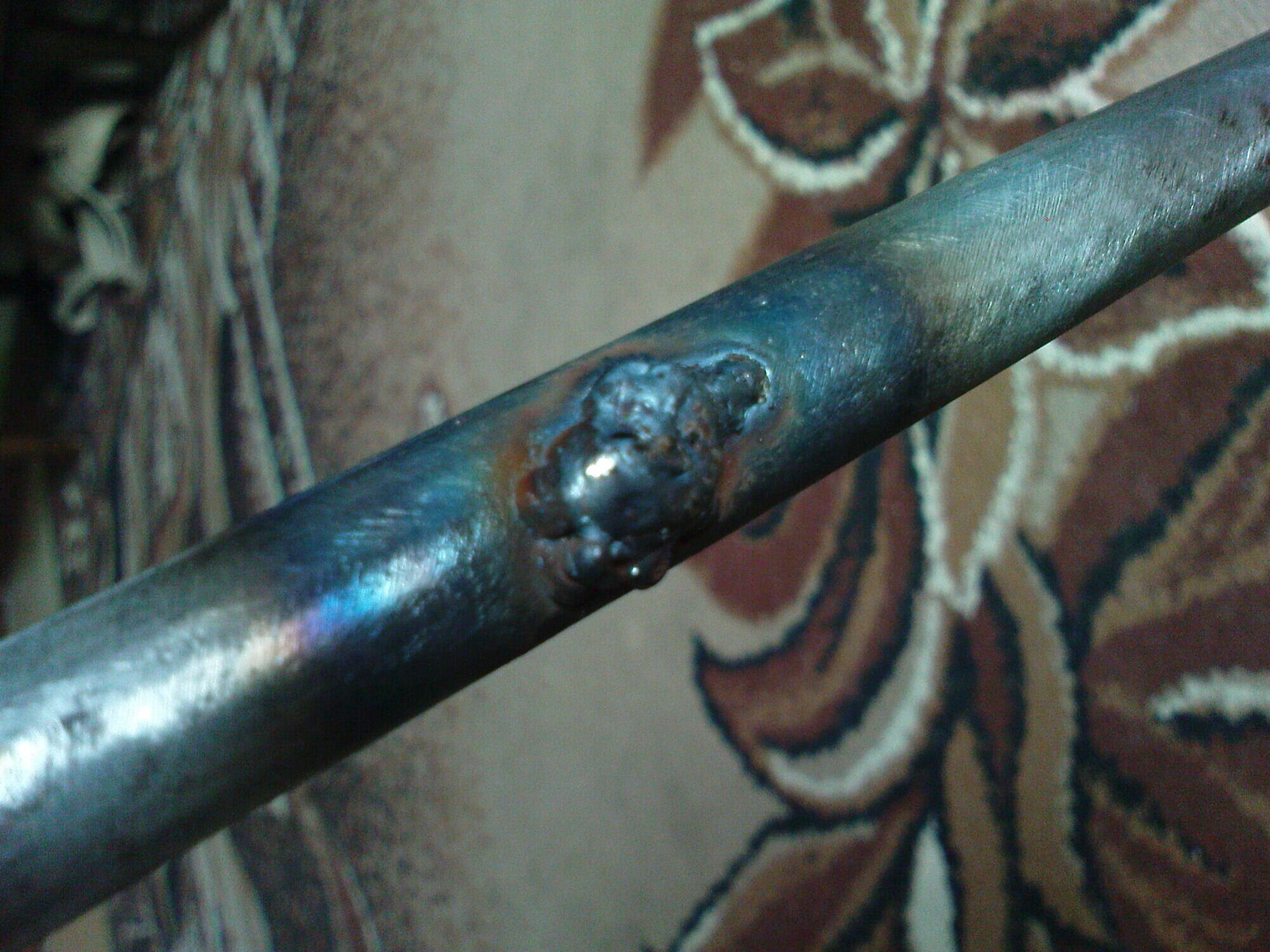

Но зато дошёл наконец-то до сварщика, заварил раму ПВЗ. Но при шлифовке шва на пере получилось так, что открылась дырка :facepalm: Хотя, швом там усилено место, я его сильнее обдирать не стану, а дырочка эта под краской закроется, так что фиг с ней. Мне этот велосипед ездить, а не в музей :) Чуть подравнял шов на стакане кареточном, но тоже без фанатизма, его за звездой не видно будет.
