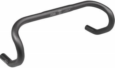

3. Руль, куплен б/у за 150 грн в хорошем состоянии, под вынос 25,4 440мм типа такого

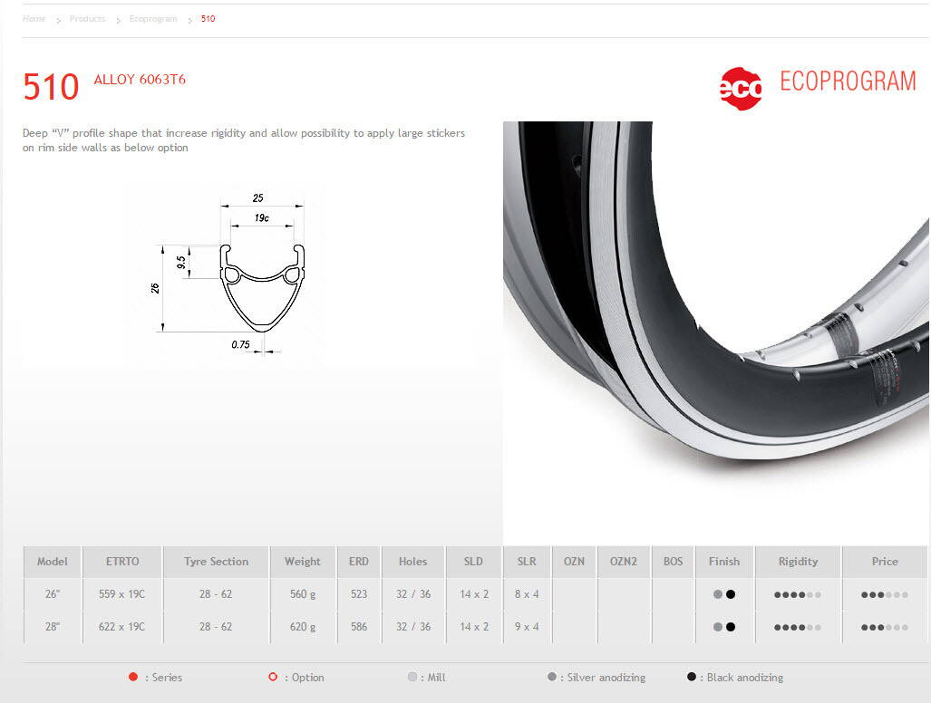

6. Обода. Изначально хотел mach1 550, но гривна упала, не потяну. Почитал форум, посоветовался с kisa, решился на одинарные, но! нужны черные и надо ехать на базар искать, цена около 10$ за пару. И тут случайно попались mach1 510
Mach1 510.jpg [ 90.29 КБ | Просмотров: 2171 ]
б/у в Харькове за 300грн, я не смог устоять :oops: . Если отобью ж..пу и руки, буду менять :D

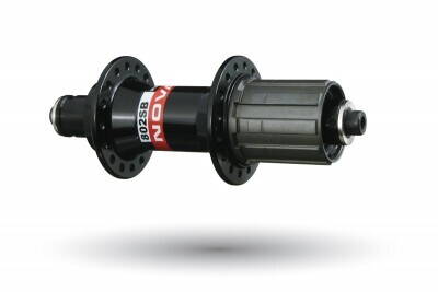

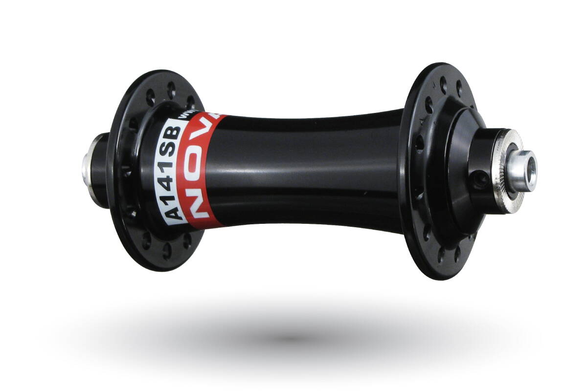

7. Втулки, до обвала гривны были по случаю куплены новые novatec на промах A141SB и 802SB, за цену сопоставимую сейчас с одной из дешевых задних квандо.
FH-A141SB_large.jpg [ 274.51 КБ | Просмотров: 2169 ]
RH-802SB_large.jpg [ 251.22 КБ | Просмотров: 2169 ]
На внешний вид, мне нравятся. Качество – время покажет. Разберу и поменяю смазку, даже в рыбацких катушках из Японии, стоимостью выше 500$ приходят почти сухие шарики.

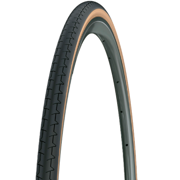

8. Покрышки Michelin Dynamic Classic чорний/коричневий 700x32 были куплены вместе с втулками, тоже не дорого.

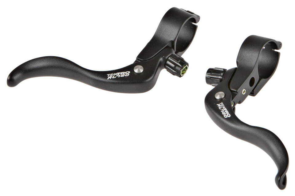

9. Дубльручки Tektro RL720 CX куплены у njamnjam, за что ему огромное спасибо :beer:

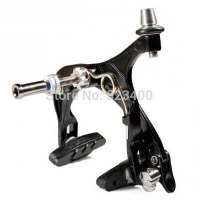

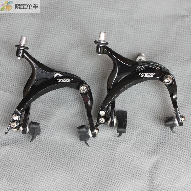

10 Тормоза Tektro R365 рич 55-73мм, надо будет думать что-то с болтами крепления – коротковаты, а раму пилить не охота.
T1Dxt8FlXXXXXXXXXX_!!0-item_pic.jpg [ 135.01 КБ | Просмотров: 2171 ]

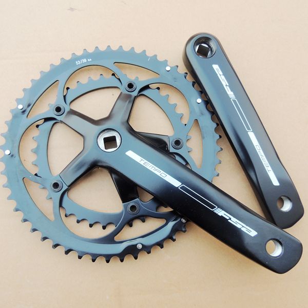

11 Система под квадрат FSA 53 * 39 * 170mm
TB1PsfAGXXXXXbaXVXXXXXXXXXX_!!0-item_pic.jpg [ 50.11 КБ | Просмотров: 2171 ]

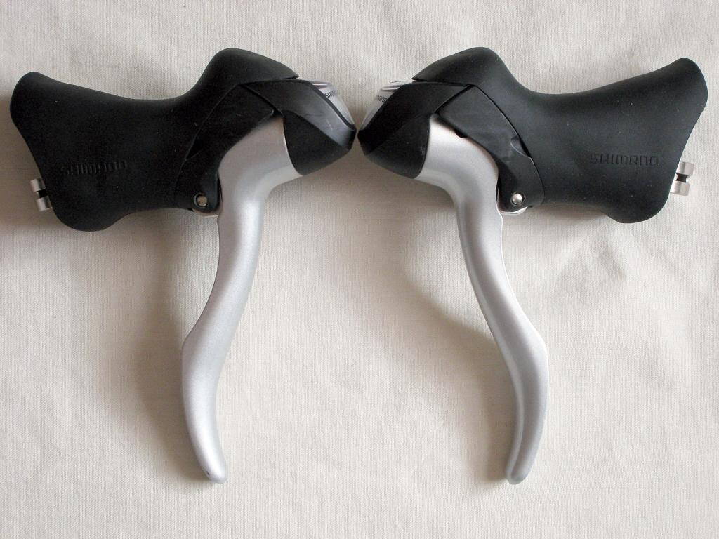

15. Дуалы Shimano ST-2300
shimano_st-2300_2x8speed_k03.jpg [ 102.5 КБ | Просмотров: 2171 ]

1. Каретка по ТХ системы написано для Chainline - 43.5mm Recommended BB-7420ST(110.5mm), а ширину какую брать 68? Мерял кареточный узел там около 69-70мм. Пока присмотрел такую http://www.mastervelo.com/index.php?rou ... ct_id=3459
2. Для установки каретки без перенарезания резьбы нужно сточить витки. С какой стороны чашек внутренней или наружной лучше? И какое количество витков 2,3,4?
Когда куплю, попробую конечно сначала так закрутить, но если не пойдет...

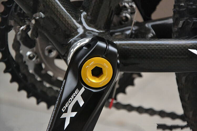

3. Болтами каретки крепятся шатуны, но там болтики маленькие, а отверстия большие (на фото в пред. посте видно), соответственно в большие отверстиях болты как на фото золотой, чисто декоративные?
Болт шатун.jpg [ 122.02 КБ | Просмотров: 2158 ]
А то на них цену ломят по 100-140 грн, а с тао заказывать 2 болтика - лениво.
4. Крепление тормозов см. фото. Для примера опишу ситуацию на вилке - длинная гайка под шестигранник не входит в отверстие вилки и длины болта хватает только на установку одной гайки-гровера. Я пока вижу 3 решения:
    1) Расширить отверстие в вилке под гайку и оставить один гровер со стороны тормоза.
    2) Расширить отверстие в вилке под гайку и заказать более длинный болт,чтоб установить гроверы с обоих сторон вилки, как положено.
    3) Заказать длинные болты и вместо родной длинной гайки прикрутить обычной, тогда не надо будет пилить раму
1pair-for-Taiwan-font-b-Tektro-b-font-Long-Arms-55-73MM-Brake-Caliper-for-Road.jpg [ 43.78 КБ | Просмотров: 2158 ]
Но где можно заказать такие болты в Харькове? На заднем мостике (точно не помню, давно примерял) по моему даже не хватает ширины мостика, чтоб в него гайка вошла+длина болта. Если закажу болт на вилку,то родного болта с переднего тормоза должно хватить на зад.
Это обычный болт, чего он вдруг декоративным стал, на МТБ такие часто применяются, можно в веломагазине купить.
Вам точно позолоченные нужны по 140 грн? А то не позолоченные по 15 грн. обычно продают. :D
Их три вида в каретке бывает - болт под головку М14, гайка под головку М14 и вот такой болт под шестигранник М6.
Продолжение истории там >
Их три вида бывает - болт под головку М14, гайка под головку М14 и вот такой болт под шестигранник М6.
Что-то я совсем запутался... В оси каретки есть отверстие с резьбой для того, чтобы закрепит шатуны на этой самой оси. Т.е. Вы хотите сказать что золотой болт на фото эту роль и выполняет? Диаметр отверстия на наружной стороне шатунов 18 мм. Если не сложно киньте ссылку на болты.
ХВЗ В-551 “Чемпион” 1960 г.в. "Черный"

s.e.a.
Бывают разные
У меня такие, как справа
Вот в магазине - правда уже кончились
http://veloplaneta.com.ua/bolt-dlya-sha ... hch-105mm/
Это не дефицит, в другом магазине будут.
Вы определитесь, какой у вас из показанных.
