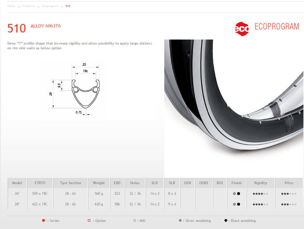

6. Обода. Изначально хотел mach1 550, но гривна упала, не потяну. Почитал форум, посоветовался с kisa, решился на одинарные, но! нужны черные и надо ехать на базар искать, цена около 10$ за пару. И тут случайно попались mach1 510
Mach1 510.jpg [ 90.29 КБ | Просмотров: 2172 ]
б/у в Харькове за 300грн, я не смог устоять :oops: . Если отобью ж..пу и руки, буду менять :D

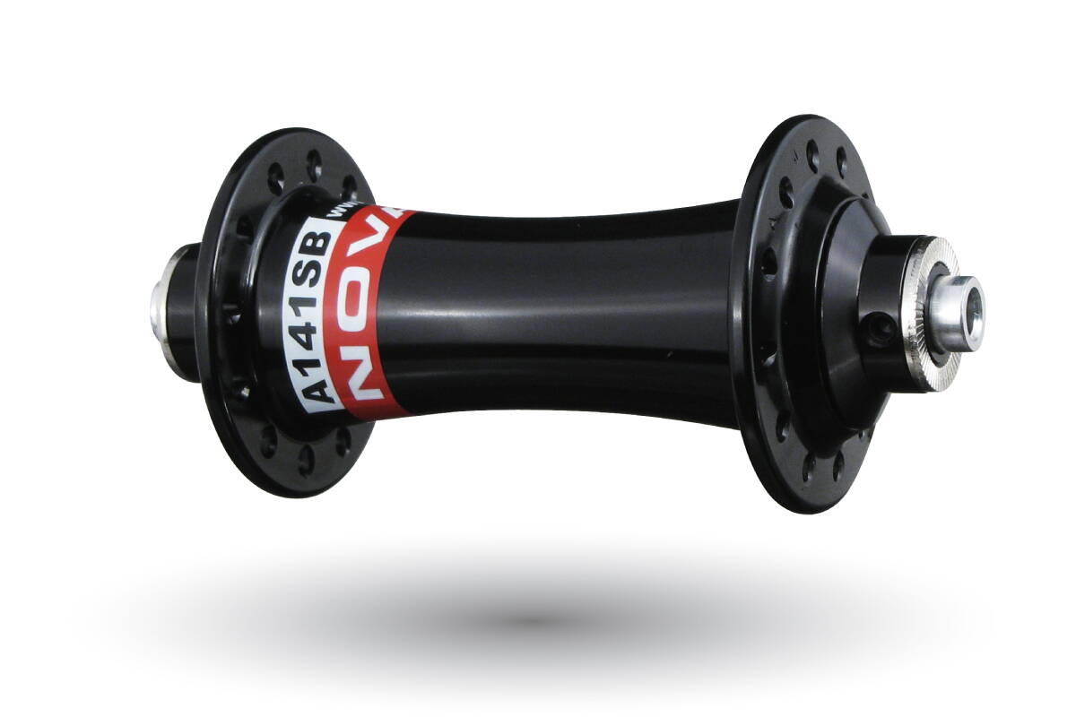

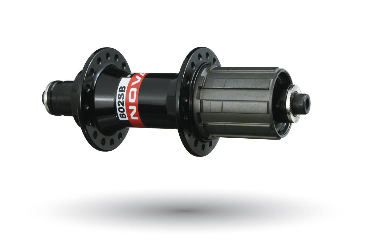

7. Втулки, до обвала гривны были по случаю куплены новые novatec на промах A141SB и 802SB, за цену сопоставимую сейчас с одной из дешевых задних квандо.
FH-A141SB_large.jpg [ 274.51 КБ | Просмотров: 2170 ]
RH-802SB_large.jpg [ 251.22 КБ | Просмотров: 2170 ]
На внешний вид, мне нравятся. Качество – время покажет. Разберу и поменяю смазку, даже в рыбацких катушках из Японии, стоимостью выше 500$ приходят почти сухие шарики.
