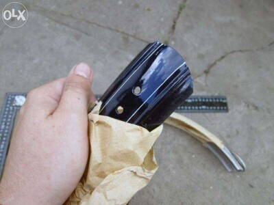

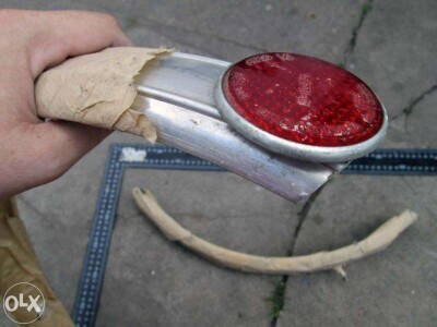

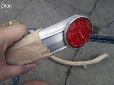

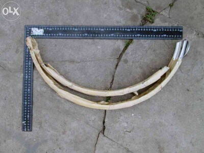

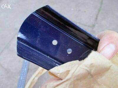

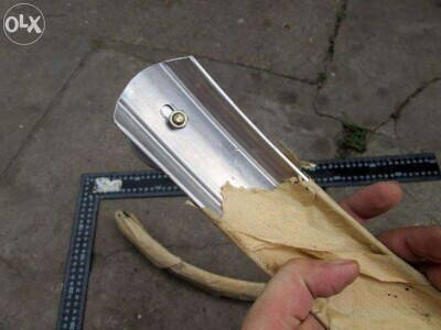

Нарешті виловив крила :)
187761465_1_1000x700_krylya-komplekt-v-rasparovke-po-tsvetu-brovari.jpg [ 84.75 КБ | Просмотров: 2050 ]
187761465_3_1000x700_krylya-komplekt-v-rasparovke-po-tsvetu-velo.jpg [ 54.48 КБ | Просмотров: 2050 ]
187761465_2_1000x700_krylya-komplekt-v-rasparovke-po-tsvetu-fotograf.jpg [ 55.45 КБ | Просмотров: 2050 ]
187761465_5_1000x700_krylya-komplekt-v-rasparovke-po-tsvetu-kivska-oblast.jpg [ 54.71 КБ | Просмотров: 2050 ]
187761465_4_1000x700_krylya-komplekt-v-rasparovke-po-tsvetu-hob-vdpochinok-sport.jpg [ 58.65 КБ | Просмотров: 2050 ]
187761465_6_1000x700_krylya-komplekt-v-rasparovke-po-tsvetu-.jpg [ 58.39 КБ | Просмотров: 2050 ]
Дюралеві і дуже жорсткі, щирина міліметрів 50
Якісь вони трохи дивні - широкі, на 20" трохи завеликі (треба зігнути на трохи менший радіус), на 24" відверто малі. Де такі стояли? Просто цікаво....

СообщениеДобавлено: 18.04.2015 00:55
Такі як "дюралеві" стояли вроді на Десні.. нє ?!
 Заголовок сообщения: Re: Мої складані крокодильчики
СообщениеДобавлено: 18.04.2015 01:57
Сообщения: 1532
Город: Сквира
Зарегистрирован:02.08.2012
на моїй підлітковій була сталюга, проте профіль схожий. Дюралеві часто стояли на "Аістах", але там вони інші - м'якші, вужчі, профіль без поздовжньої зиги. "Кама"?
