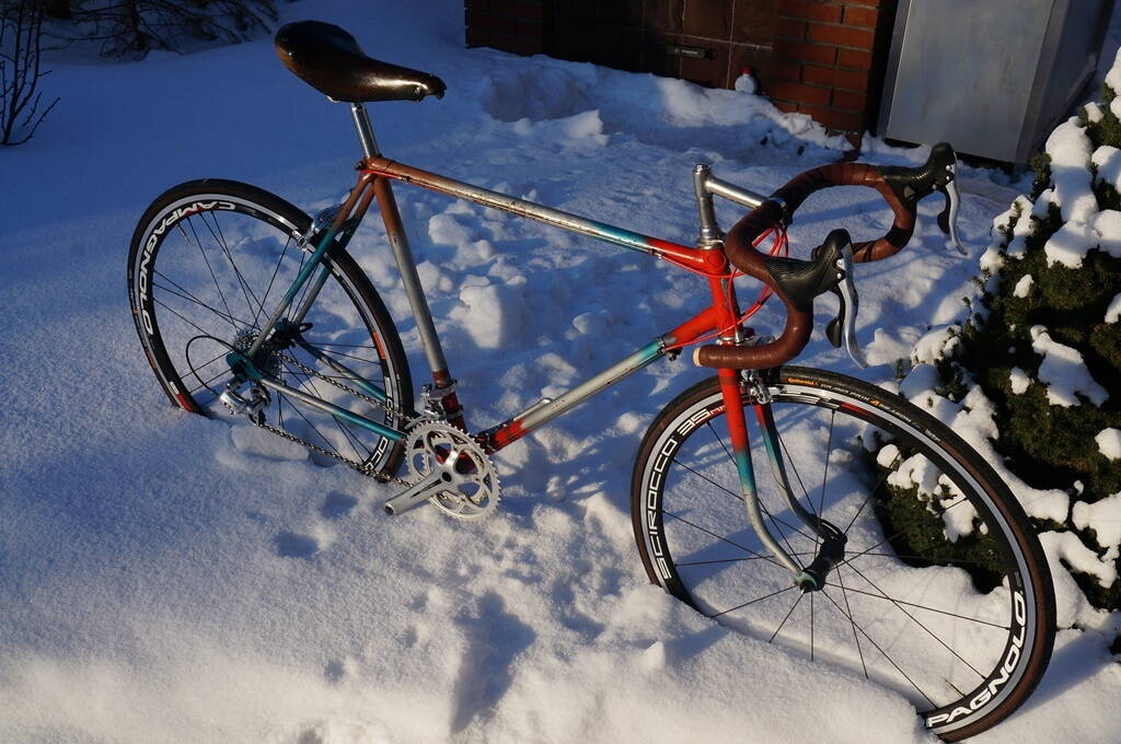

С Новым годом!!!
IMG_51151.jpg [ 350.52 КБ | Просмотров: 3485 ]

Дебаркадер
:facepalm:
Хороший обвес, заслуживающий куда более лучшей рамы, ну, хотя бы Старт-Шоссе или даже чемпака.

Такое и на кольнаго поставить не стыдно, а тут...

Клас !!! Тепер залишилось раму поміняти і крАсАтА !!!
 Заголовок сообщения: Re: Обновление ХВЗ
СообщениеДобавлено: 06.01.2015 17:40
Да комплектующие очень приятные, может хотябы покрасить? Показать отцу и спросить какой цвет он хочет?

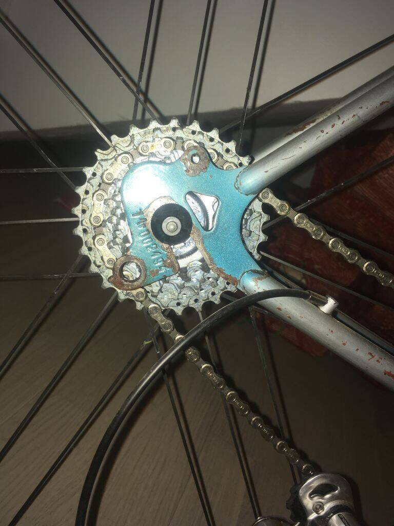

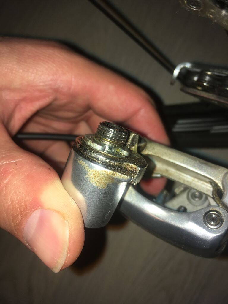

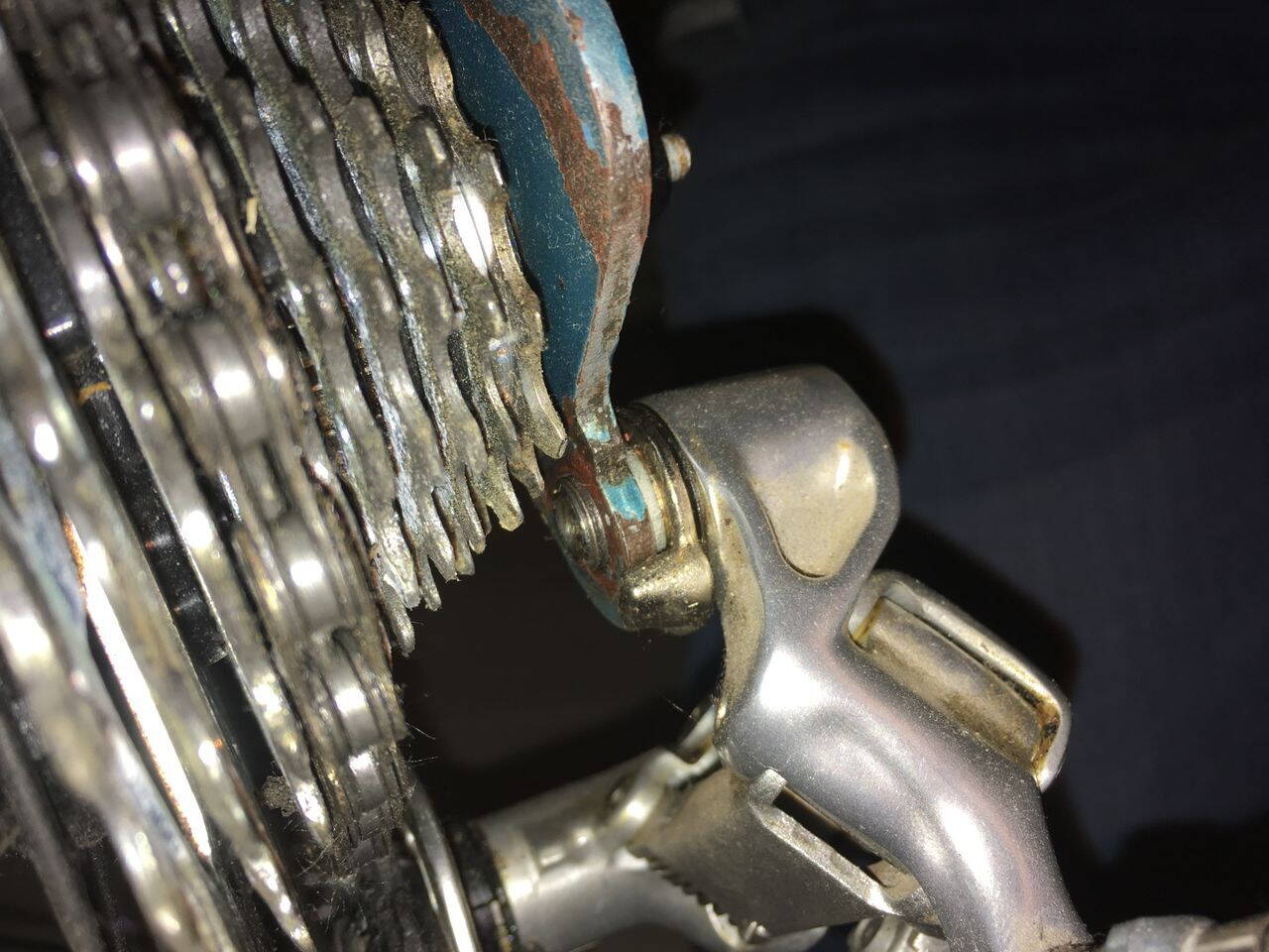

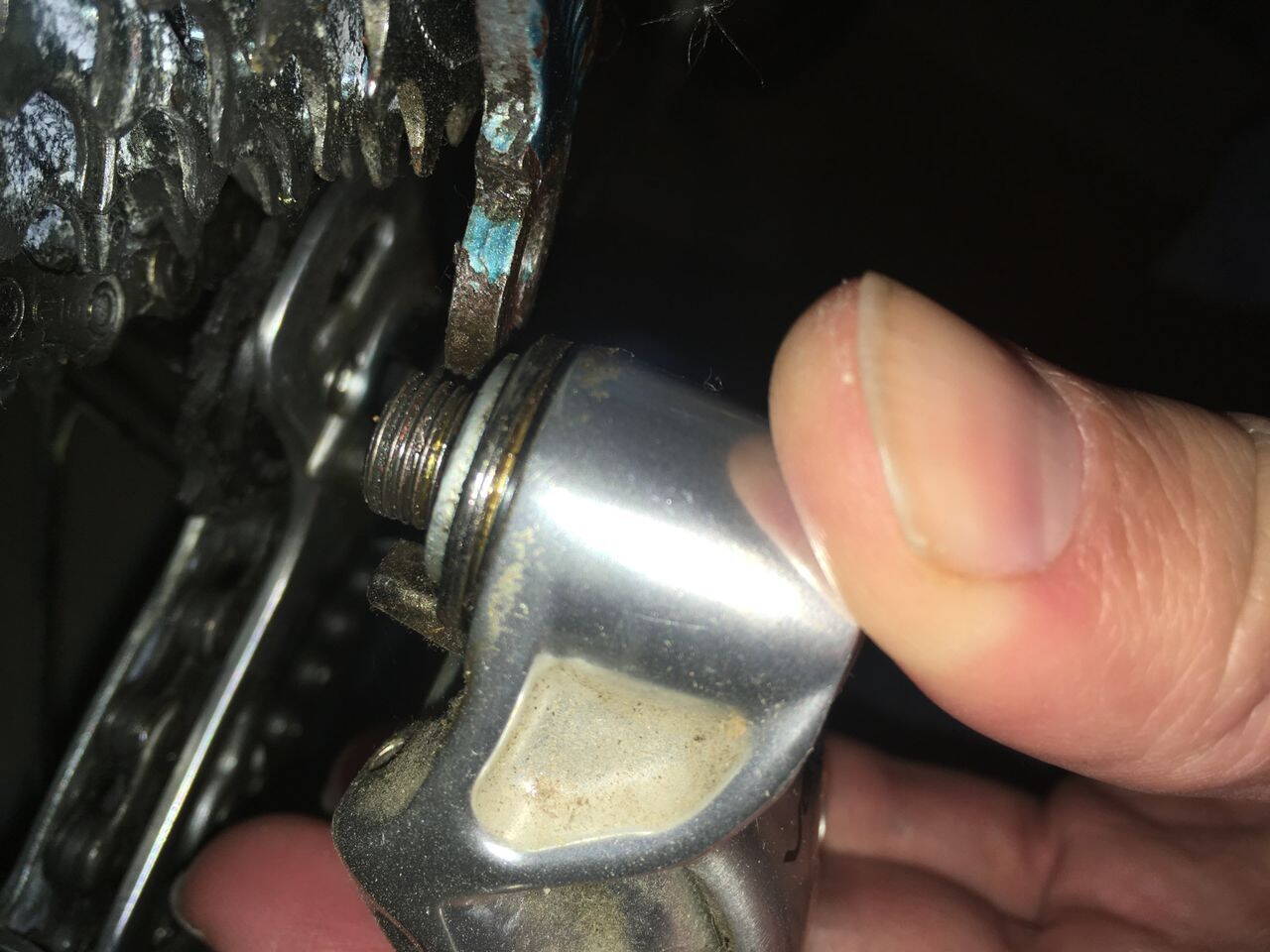

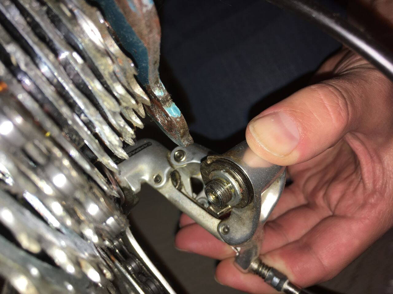

Здравствуйте!
На велосипеде отец нечасто катается. Как, впрочем, я и ожидал) Теперь я хочу сам поездить на нём, но всплыла проблема крепления заднего переключателя. Подскажите, пожалуйста, как его правильно закрепить в раме. Похоже, в ней когда-то была резьба нарезана, но я дополнительно крепил переключатель гайкой, но длина резьбы переключателя недостаточна для полноценной фиксации гайкой, там буквально один виток выглядывает. И вот вопрос, как это решать принято? Расширить отверстие, а в него изготовить гайку-грибок? Но рама и так изогнута в этом месте, петух ведь не выделен, и рассверливание ещё ослабит конструкцию.

Переключатель прикручивается к раме без гайки, так и должно быть. Если резьба в раме не убита, нечего беспокоиться.
СообщениеДобавлено: 01.05.2020 21:42
Сообщения: 14
Зарегистрирован:18.10.2014
Похоже, что либо резьба испорчена, либо диаметр штока переключателя меньше отверстия в раме. Входит свободно
СообщениеДобавлено: 01.05.2020 22:29
Сообщения: 3923
Город: Sed.lg.ua
Зарегистрирован:04.08.2015
грибок - правильное решение
но проблема будет с нарезкой резьбы
не ослабит
СообщениеДобавлено: 01.05.2020 23:15
Сообщения: 11240
там внутри дропа достаточно резьбы чтобы накрутить контргайку с оси задней втулки на гайках. и счухать ее до оси переклюка турбинкой.
