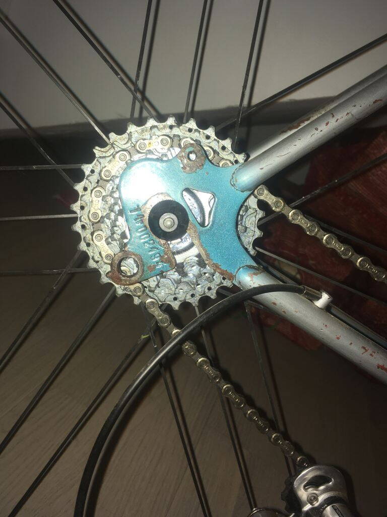

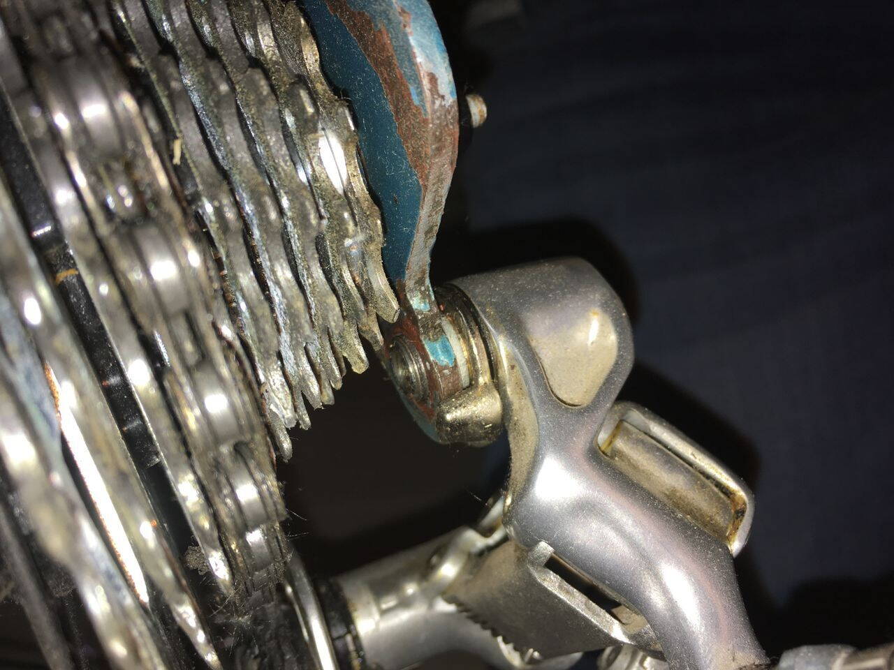

Здравствуйте!
На велосипеде отец нечасто катается. Как, впрочем, я и ожидал) Теперь я хочу сам поездить на нём, но всплыла проблема крепления заднего переключателя. Подскажите, пожалуйста, как его правильно закрепить в раме. Похоже, в ней когда-то была резьба нарезана, но я дополнительно крепил переключатель гайкой, но длина резьбы переключателя недостаточна для полноценной фиксации гайкой, там буквально один виток выглядывает. И вот вопрос, как это решать принято? Расширить отверстие, а в него изготовить гайку-грибок? Но рама и так изогнута в этом месте, петух ведь не выделен, и рассверливание ещё ослабит конструкцию.

Переключатель прикручивается к раме без гайки, так и должно быть. Если резьба в раме не убита, нечего беспокоиться.

Похоже, что либо резьба испорчена, либо диаметр штока переключателя меньше отверстия в раме. Входит свободно
грибок - правильное решение
но проблема будет с нарезкой резьбы
не ослабит

СообщениеДобавлено: 01.05.2020 23:15
Сообщения: 11239
там внутри дропа достаточно резьбы чтобы накрутить контргайку с оси задней втулки на гайках. и счухать ее до оси переклюка турбинкой.
