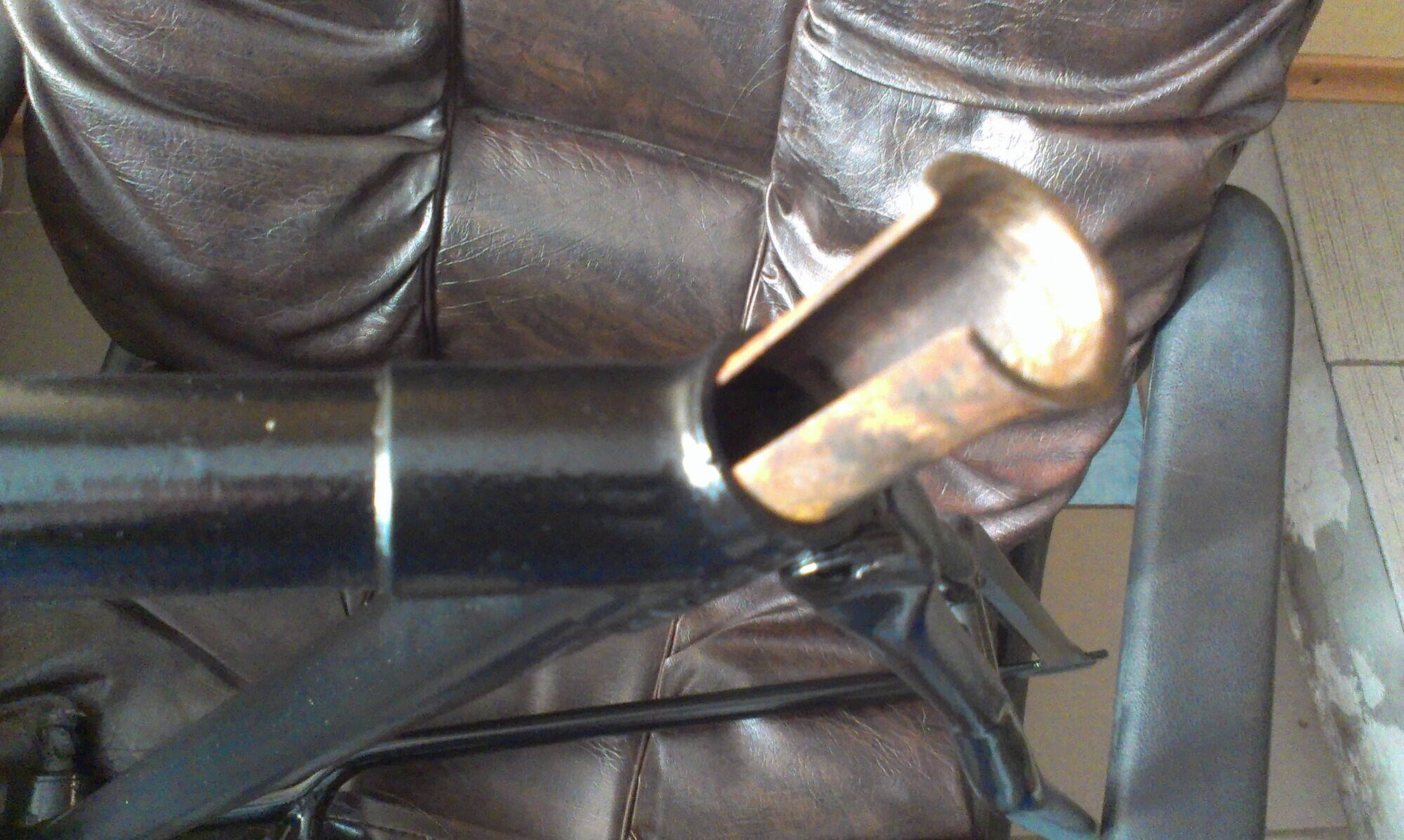

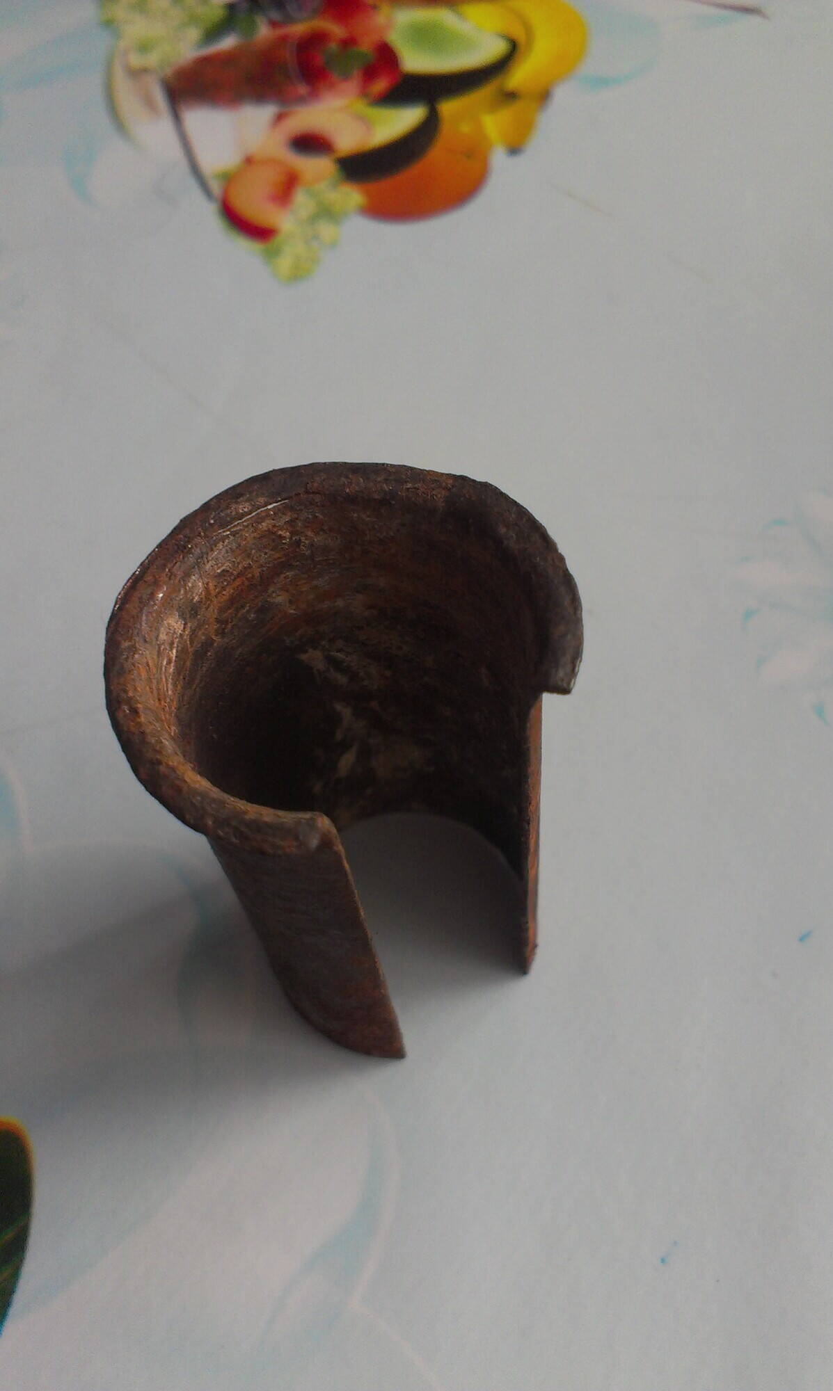

Соло писал(а):
Спасибо всем за теплые слова! Детальные фотографии были сделаны сразу после разборки, но странным образом все оказались нечеткими (мистика). В выходные попробую заново. Что касается каталога от XTRыча, то он был внимательно изучен, как и другие каталоги с сайта blitzrad.de ,стопроцентного попадания, нет. Подседел на 25,4 действительно болтается, кстати в каталогах повсеместно встречается на 26. Насчет колес, озадачен, в голову не пришло померить, исправлюсь.
а там проставочка шла. у меня на Штейре есть. если не забуду сфоткаю.
IMAG3365.jpg [ 967.96 КБ | Просмотров: 825 ]
IMAG3366.jpg [ 450.63 КБ | Просмотров: 825 ]

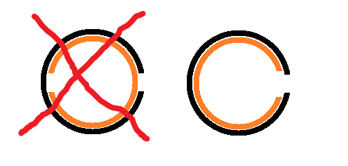

(26,0-25,4)/2 = http://fs101.jpe.ru/0955/2156039_e92d08a4.jpg
 Заголовок сообщения: Re: Как ее зовут?
СообщениеДобавлено: 30.10.2014 13:57
И, кстати
sample.png [ 9.14 КБ | Просмотров: 800 ]
