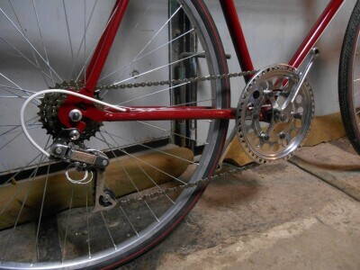

попала ко мне в руки каретка на промах под клин, попробую завтра поставить, может решится проблема с клиньями и близкостю левого шатуна к перу
 Заголовок сообщения: Re: Бордовый Спутник
СообщениеДобавлено: 20.11.2014 00:01
:lol: решать проблемы промами - это ярко для Вашего опыта :D Не те ли, на которых резьба нарезана?
СообщениеДобавлено: 20.11.2014 00:07
:cool:
Ну оно же! Посмотрел на стартоне, свой вывод подтверждаю. На стартоне СПРАВА и СЛЕВА зазор от торца оси педали до пера 10-11 мм.
У Вас СПРАВА, похоже, около того, а СЛЕВА около того минус этот торчок. Которого, итак понятно, быть не должно.

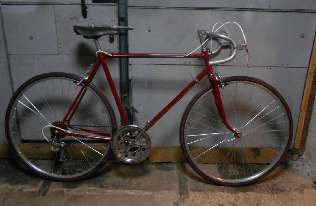

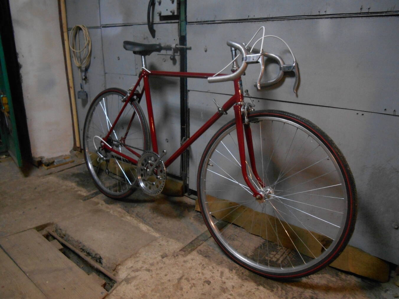

СообщениеДобавлено: 22.12.2014 23:20
Сообщения: 321
Зарегистрирован:04.05.2014
:smile:
Копия DSCN2448.jpg [ 523.68 КБ | Просмотров: 1321 ]
DSCN2449.jpg [ 850.87 КБ | Просмотров: 1321 ]
DSCN2453.jpg [ 756.89 КБ | Просмотров: 1321 ]
