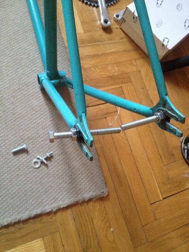

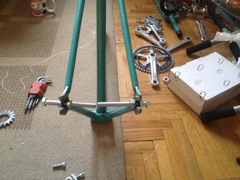

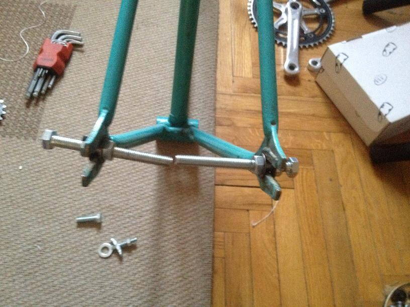

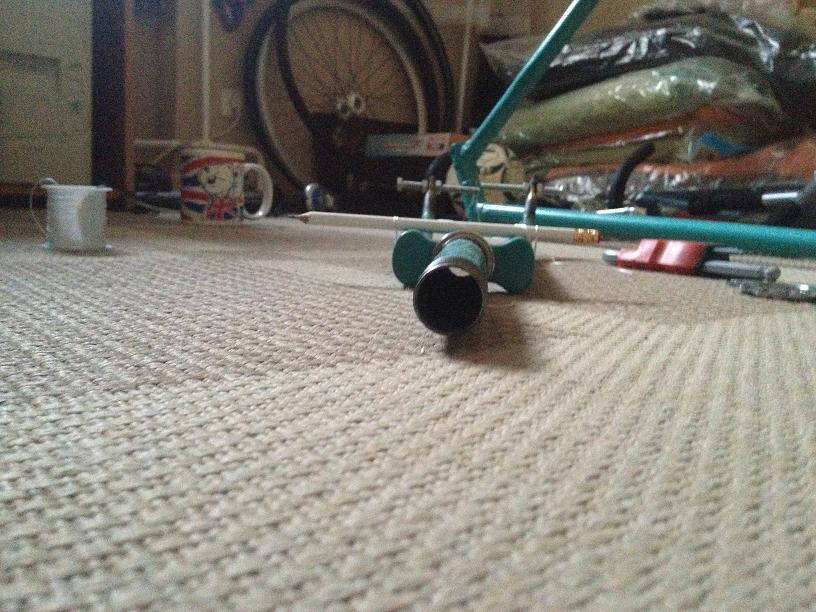

кротом краску снимать) ну ладно) попробую на вилке)
тем временем взялся за геометрию
Не подводит ли глазомер:
надо чуток подравнять левый дроп задней вилки, он, как по мне, впаян криво.
С вилкой, может лучше вообще не трогать? Или же опять левый подровнять. Правый, как по мне стоит параллельно.
Да и в целом, сначала пропаять потом ровнять или наоборот?

Дропаут да, вроде как кривовато стоит. Но то таке, берешь разводной ключ, докручиваешь до толщины пластины дропаута, надеваешь на дропаут и гнешь аккуратно. А кротом вроде как только чернение со звезд и втулок снимают. Для смывки краски лучше брать смывку типа американской ABRO.

Ровнять усьо. І вилку і раму.
Спочатку рівняти, потім пропаювати.
 Заголовок сообщения: Re: Рекорд сингл
СообщениеДобавлено: 04.01.2015 21:35
Сообщения: 2195
Город: Rīga, Latvija
Зарегистрирован:22.10.2010
Евгений76
нi, спочатку рівняти, потім з ниткою та бовтами міряти, i тильки потiм паювати.
