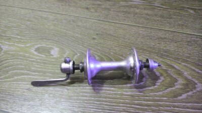

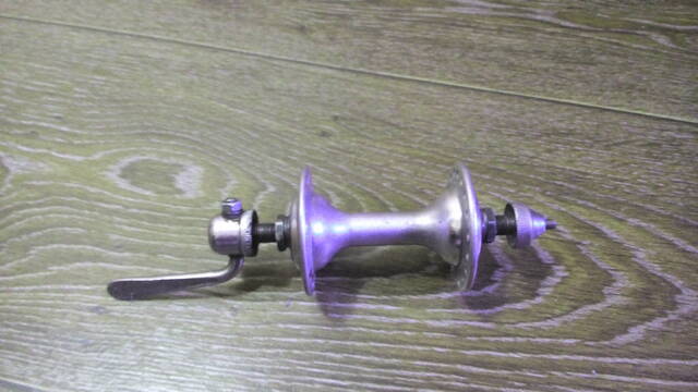

Как думаете что там за ось в передне втулке? Стоит взять? продам запчасти на Старт-шоссе
http://lugansk.lug.olx.ua/obyavlenie/pr ... ceaGf.html
Хотя даже ради эксцентрика стоит )))

Втулки эти неплохо забрать. Только как их из Луганска добыть? :sad: Внутри передней, похоже, всё родное. В задней вроде ось чужая. Так у Вас есть с родной. Думаю, две хорошие из четырёх заготовок получатся свободно.

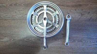

А что скажите про систему? Там вроде местами хром облез Манетки ХВЗ, Шатуны ХВЗ, ручки тормозные шоссейные, колодки МТБ

За такие деньги можно брать. Лимонная кислота + лёгкая полировка освежит. Если звёзды поедены - всё равно брать, их проще добыть (даже в подарок), чем шатуны с трёхлапкой. Манетки - Г. Поздний образец. Лучше более старинные поискать. Как и тормозные ручки. Старинные ручки и манетки вот здесь, например: https://www.flickr.com/photos/129014355 ... 681297664/ . Отличаются более изящной формой стоек и наличием "крутилок"-регулировок.

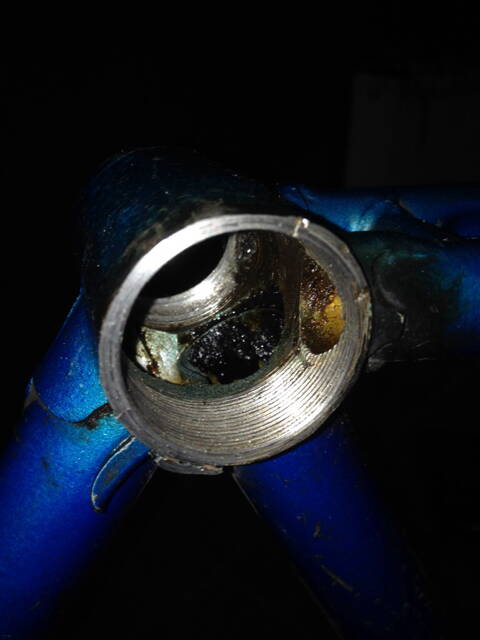

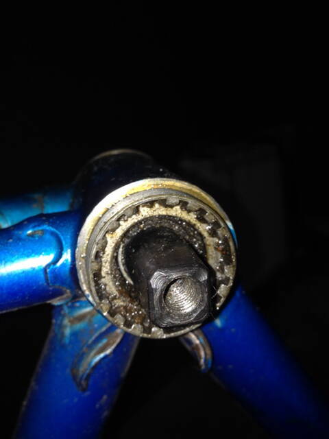

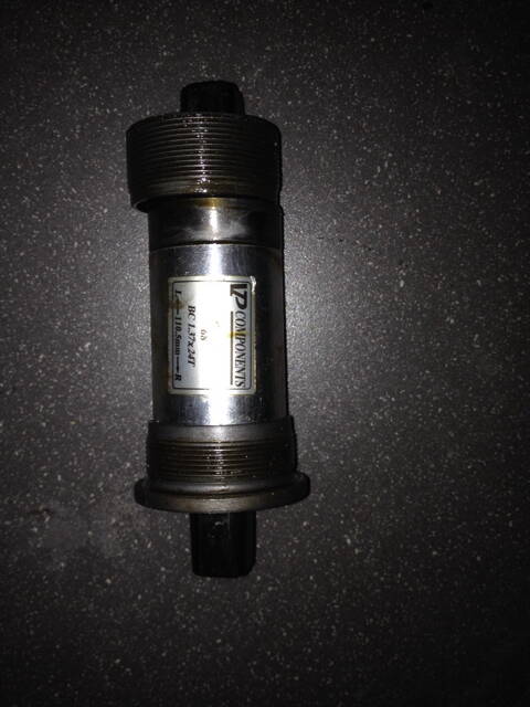

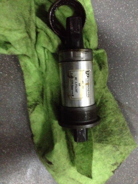

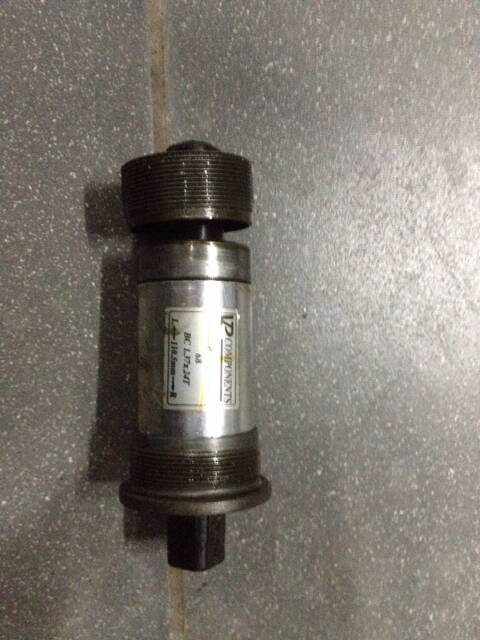

Снял шатуны , и каретку...
ImageUploadedByTapatalk1422604743.119655.jpg [ 187.93 КБ | Просмотров: 1738 ]
ImageUploadedByTapatalk1422604730.399960.jpg [ 214.16 КБ | Просмотров: 1738 ]
ImageUploadedByTapatalk1422604712.704257.jpg [ 364.21 КБ | Просмотров: 1738 ]
ImageUploadedByTapatalk1422604699.406113.jpg [ 291.96 КБ | Просмотров: 1738 ]
ImageUploadedByTapatalk1422604686.909134.jpg [ 196.25 КБ | Просмотров: 1738 ]

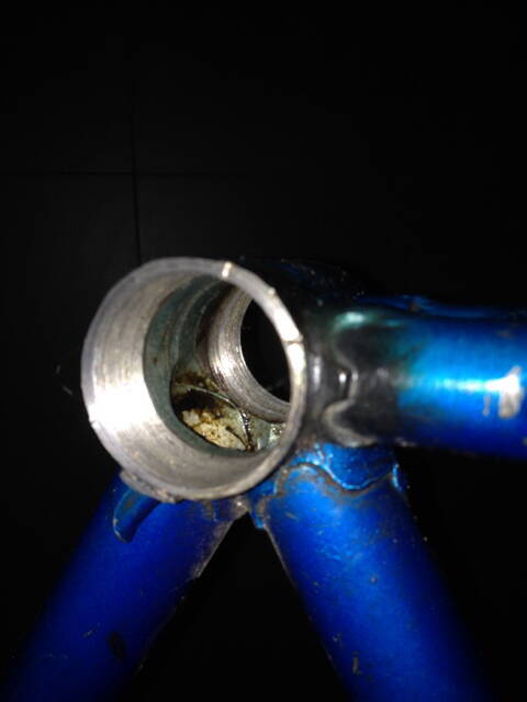

Это что получается , что резьба перенарезана??
ImageUploadedByTapatalk1422604522.985552.jpg [ 358.5 КБ | Просмотров: 1738 ]
 Заголовок сообщения: Re: Старт шоссе , олимпийка 81г.р
СообщениеДобавлено: 30.01.2015 11:06
Перенарезана, это изначально понятно было по наличию высококачественного современного прогрессивного картриджа.
Если не хочется современную систему по 600 грн за нелучшую покупать, а применить оригинальную, придётся добыть (у Петровича много) чашки под такую резьбу, и тулить в них советский вал. Шарики 6,0 мм насыпью.
Качественные чашки угадываются по хрому (а не краске), наличию резинового колечка-уплотнителя между чашкой и валом. Понятно, они там конкретно б/у, так что если при этом мал износ - чашки, скореее всего, качественные. Такие применялись на дорогих ашанах МТБ в 1990-х. Контргайку нужно не забыть там же, в хламе у Петровича подобрать.

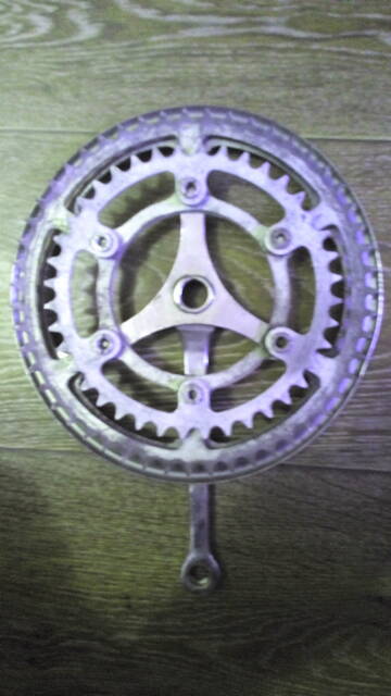

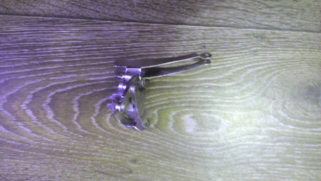

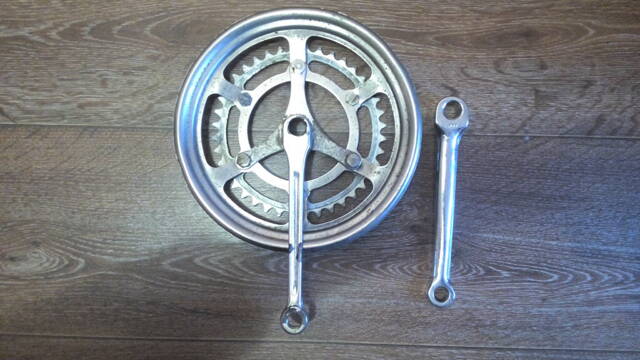

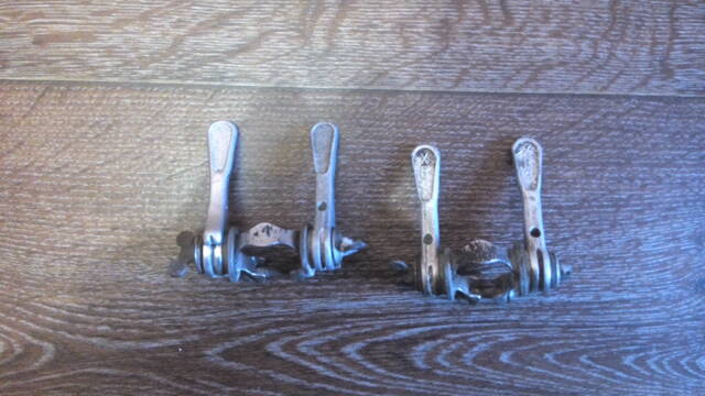

Нашел человечка на сландо у которого есть почти все , что мне нужно , только вот трех лапка побитая жизнью (( хром облез частично.
ImageUploadedByTapatalk1422625628.195449.jpg [ 265.79 КБ | Просмотров: 1735 ]
ImageUploadedByTapatalk1422625619.554613.jpg [ 302.69 КБ | Просмотров: 1735 ]
ImageUploadedByTapatalk1422625606.308054.jpg [ 266.25 КБ | Просмотров: 1735 ]
ImageUploadedByTapatalk1422625596.388838.jpg [ 291.98 КБ | Просмотров: 1735 ]
ImageUploadedByTapatalk1422625587.388219.jpg [ 258.51 КБ | Просмотров: 1735 ]
какие манетки выбрать?
Втулка остается хозяину, внутренности с эксцентриком едут ко мне
СообщениеДобавлено: 30.01.2015 16:51
Манетки те у которых оба барашка целые.
СообщениеДобавлено: 30.01.2015 22:08
Левый шатун на фото с трёхлапкой - левый. :cool: В смысле, другой совсем.
