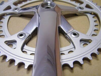

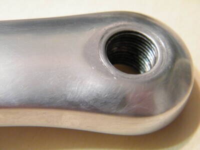

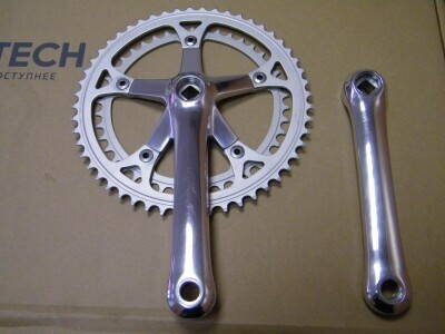

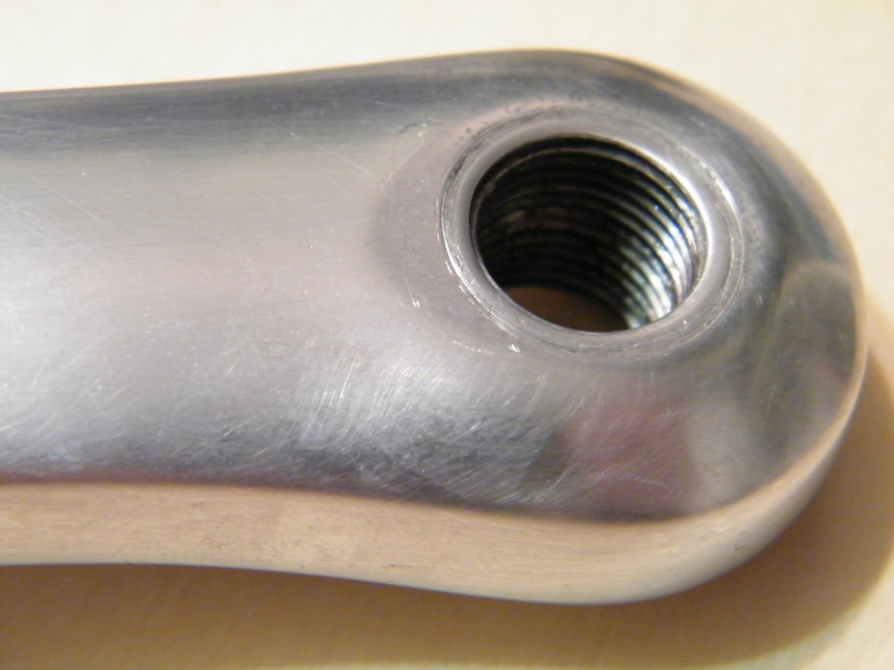

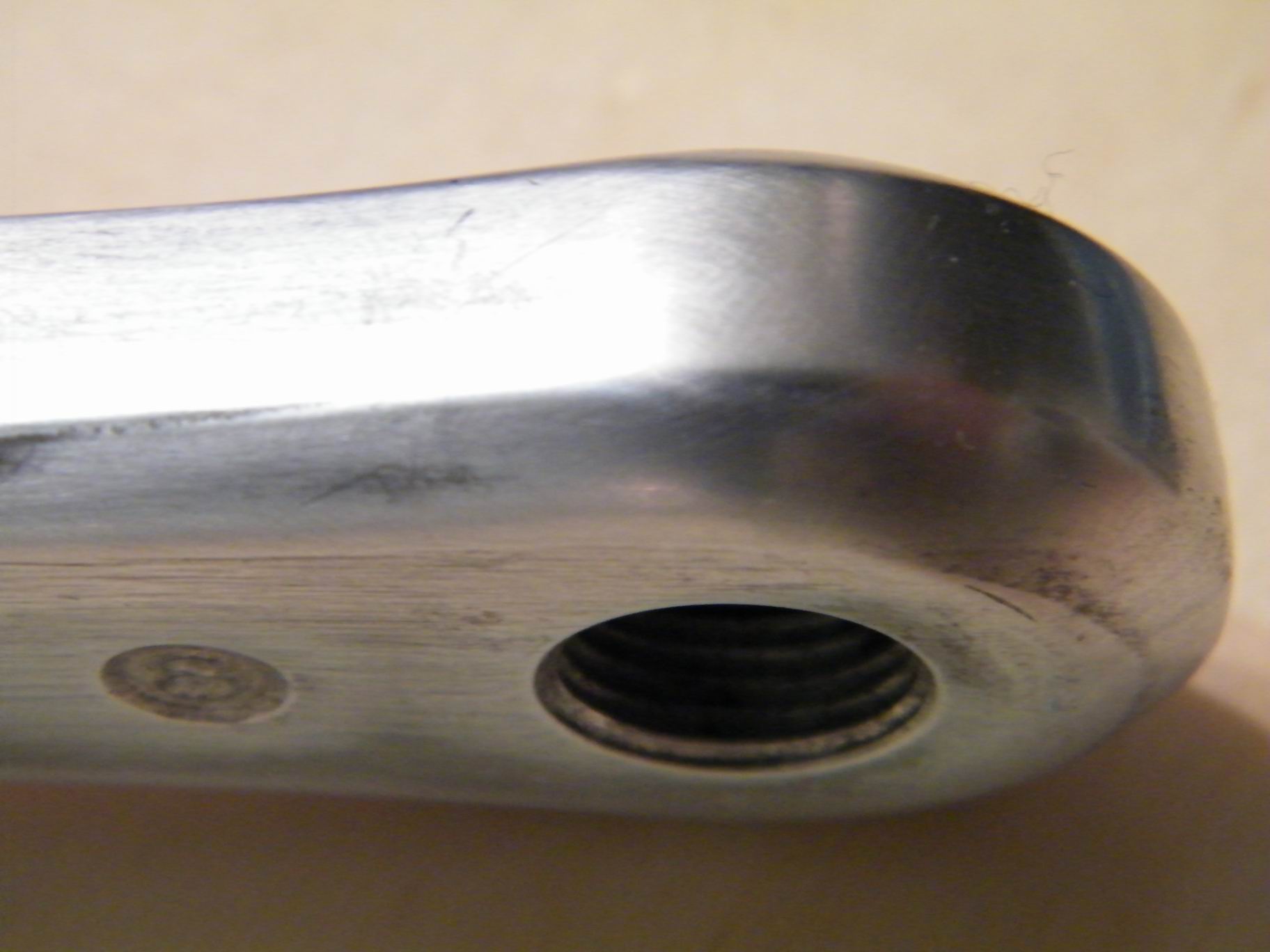

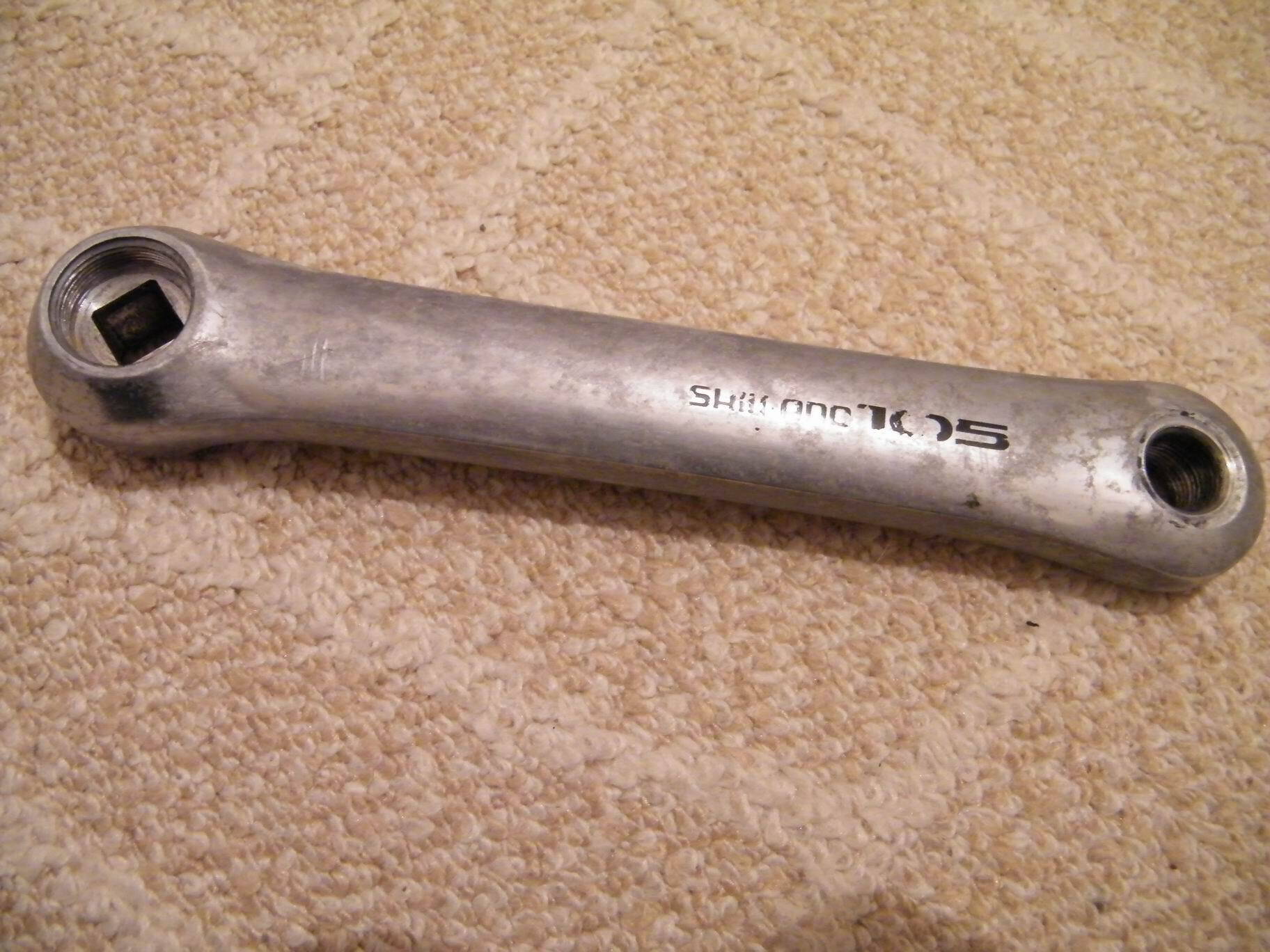

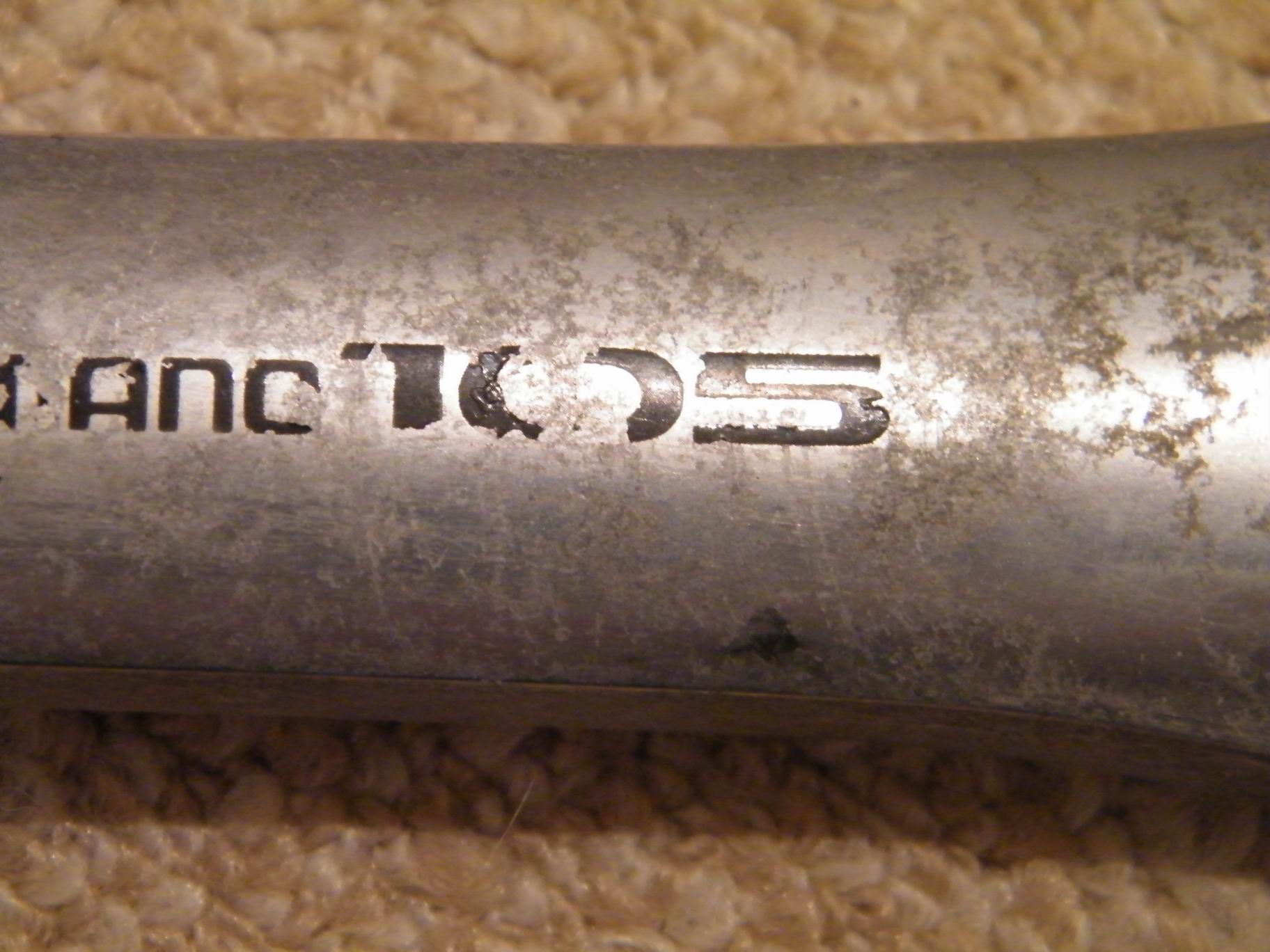

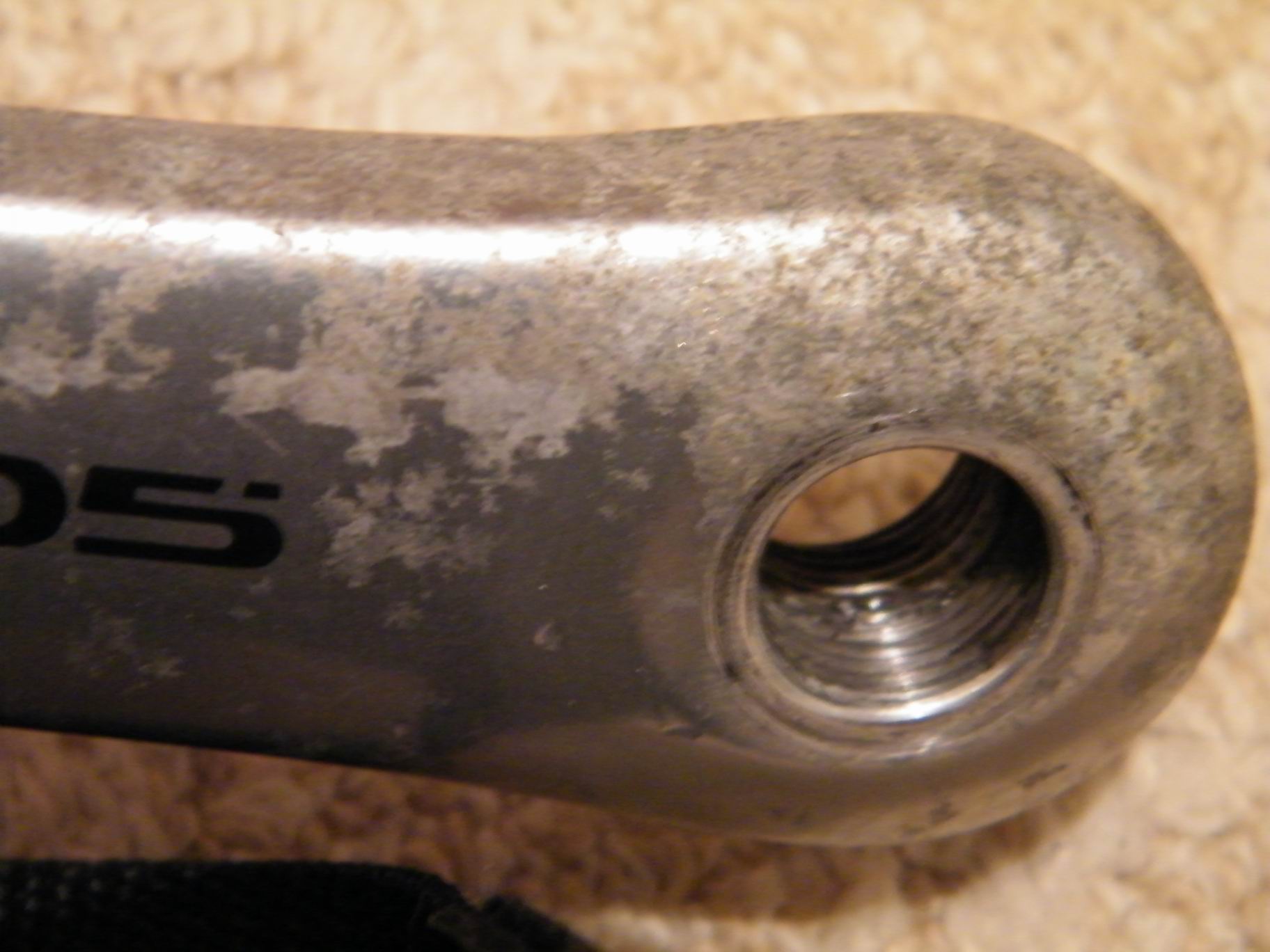

Сегодня удалось выкроить время на титановую цукерку :D а точнее - позаниматься шатунами, оксидная корка не давала спать спокойно :sad: Зашлифовал 1500-й под струёй воды, замешал ГОИ в веретёнке.. ну а дальше сын потребовал внимания, так что все дела в сторону)) на днях доведу до зеркала :cool:

A я скорее наоборот - перестал быть поклонником дрочки полирования неевреем гоем. :D
Особенно такие вот шатуны. Пробовал Suntour полирнуть и пожалел. Матовое анодирование только удалил, а толку? Потускнели после гоя через недельку. Получается своего рода рабство своему велосипеду, как в фильме "Кристина" (по роману С.Кинга)
 Заголовок сообщения: Re: 1989 Titan Exklusiv не крокодил)
СообщениеДобавлено: 08.02.2015 00:31
Нефиг мыть их было после ГОИ :D Капля керосина или моющего средства провоцирует мутное пятно на этом месте через неделю. Хотя да, есть какой-то сплав, который темнеет (но полированый не тускнеет, просто более тёмным становится через день). Из такого сделаны слоны - стойки тормозных ручек хвз, например.
Я бляестяшки на табуретке за всё время раза три натирал ГОИ тряпчкой - не полировал, а просто натирал.

А тут терять особо нечего, анодирование окислами попорчено. Сейчас даже если потускнеет - то хотя бы более-менее равномерно.

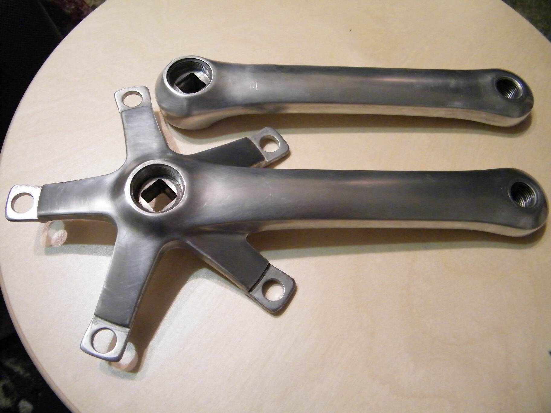

Отполировал. ГОИ+веретёнка, кусок шинели, кусок солдатского одеяла, махровое полотенце.. Можно было б ещё наждачкой 3000-4000 пройти сначала, остались после 1500-й тонкие паутинки, не сполировываются. Фотик почему-то плохо передаёт блеск, мб на солнце будет лучше видно? И болты звёзд менять надо, теперь они выглядят как г**

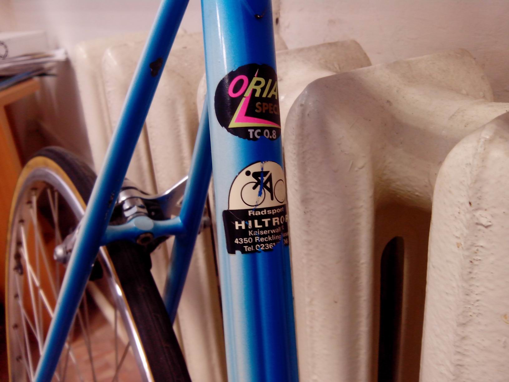

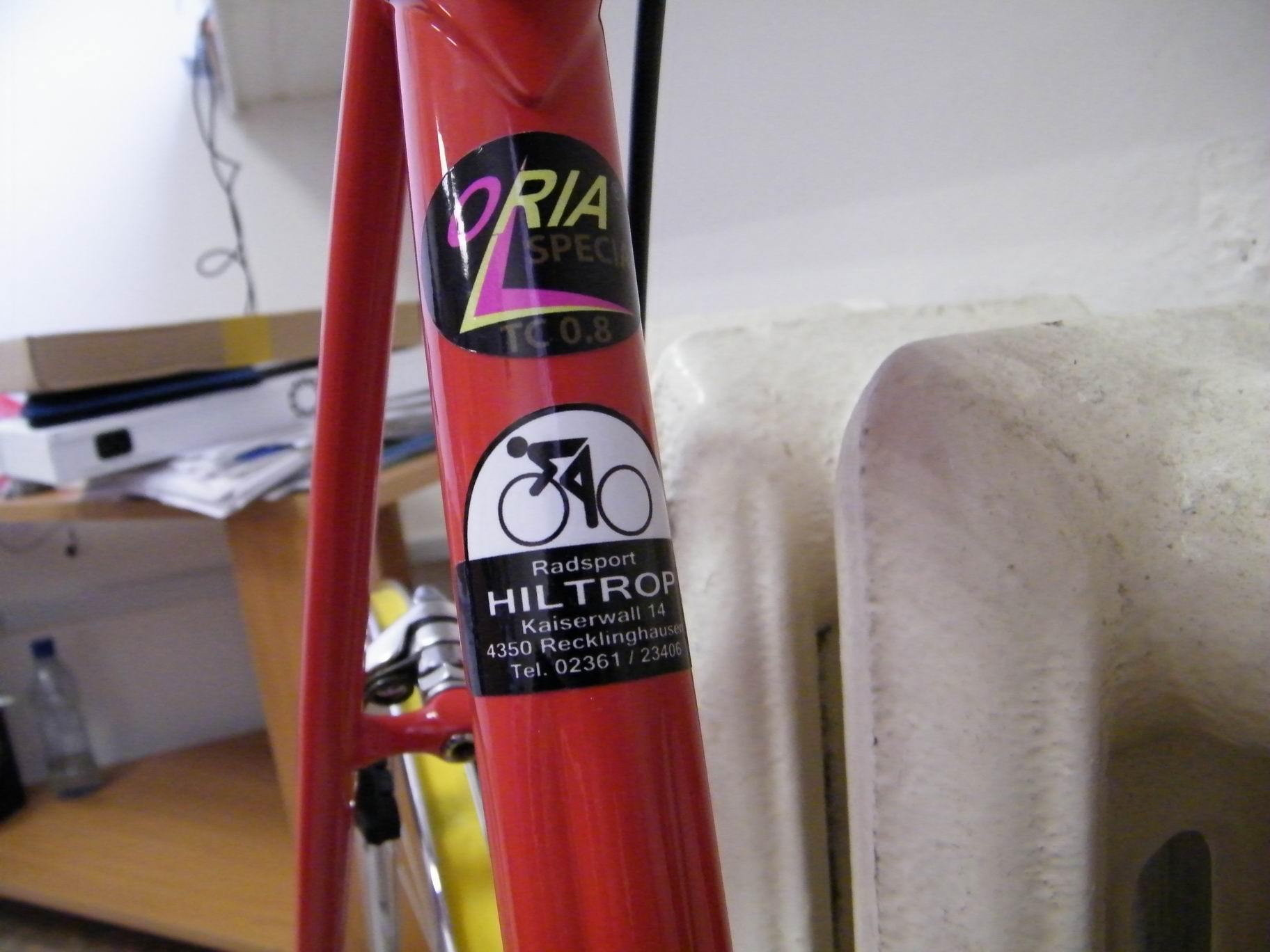

Наклейки покрупнее, было/стало (только счас заметил, что TC 0.8 не тем цветом :facepalm: :cry: )

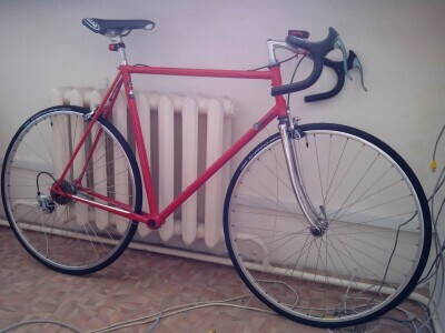

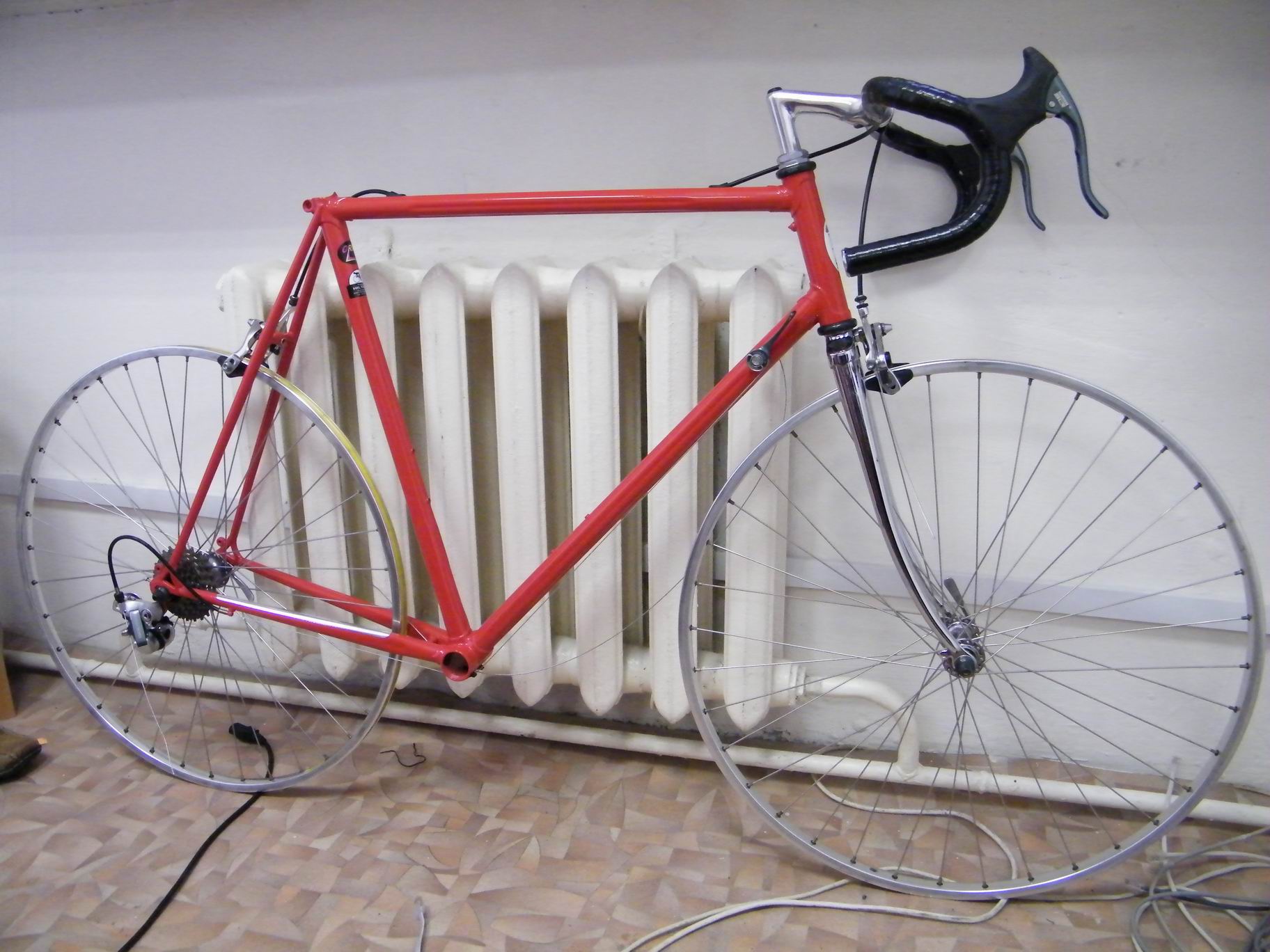

я лох =( каретка всё же оказалась итальянской, картридж BSA куплен зря :eek: Уже совсем память дырявая, перепутал 36x24tpi и 1.37x24tpi :facepalm: :facepalm: :facepalm:
а тем временем вел обретает формы =) получилось классически, беспроигрышное сочетание красного-чёрного-серебристого.

Мне очень нравится! Классично :)
СообщениеДобавлено: 16.02.2015 16:55
Сообщения: 488
Город: Минск
Пускаю слюни на обода. А вот цвет не очень (или это фото такое?) Как по мне, темноват для такого ажурного тонкотрубого вела. Посветлее бы немного.
СообщениеДобавлено: 16.02.2015 22:20
Сообщения: 169
Город: Беларусь, Гродно
Зарегистрирован:25.08.2013
Бегущая Черепаха, Павел Созинов спасибо, хлопцы) стараюсь) стикеры будут все, какие на нём и были, это не обсуждается!
Мертвец Джонни да просто фоткаю на китайский тапок) Цвет тот же самый RAL3020, что и здесь viewtopic.php?f=31&t=44489&start=120 , он очень яркий.
