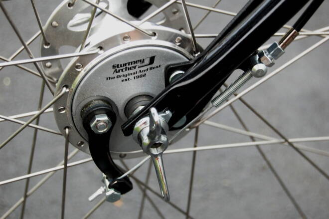

Барабан - підтягнув лапку, ослабив і зняв трос, ВСЕ ! Інструмент потрібний тільки для відкручування осьових гайок (а на фото і його не потрібно :D ) !
20120417-204515.jpg [ 102.79 КБ | Просмотров: 2519 ]

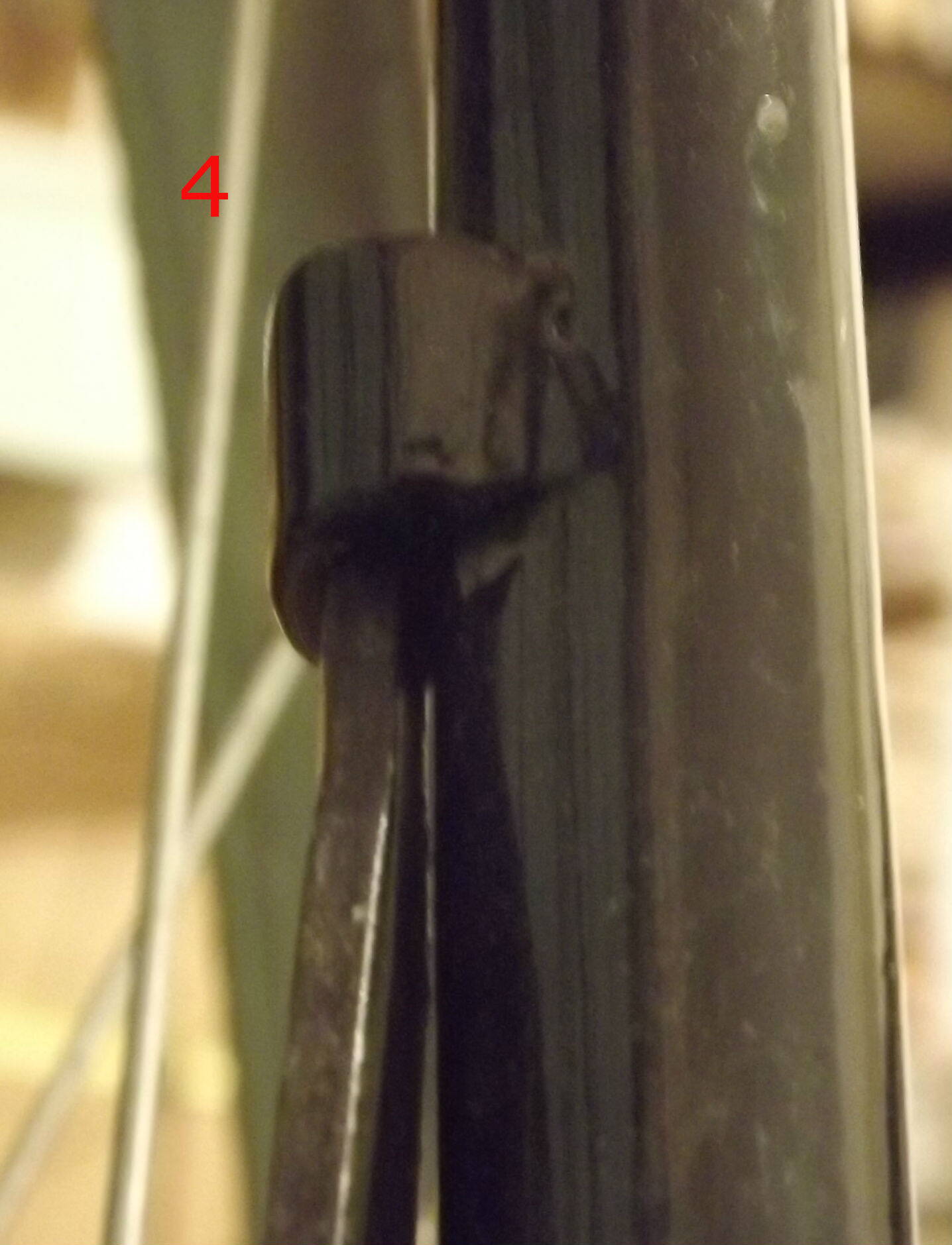

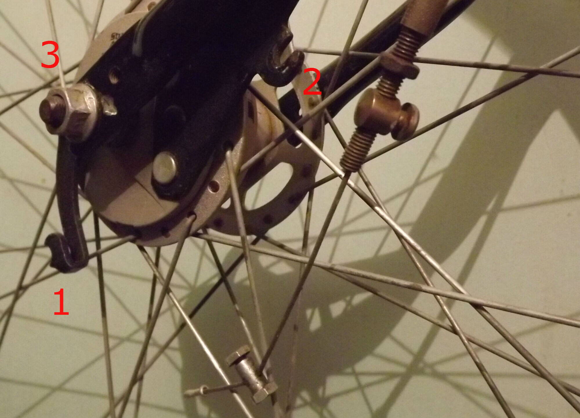

Блин, спецом сходил в гараж, сфоткал. Бегущая Черепаха а выше по перу без резьбового соединения обошлось в твоём случае ?( Не, я видел такое, мне понравилось). Но в случае крокодила выбирать-то не приходится - что подвернулось, то и поставил.
Ладно, тросик сняли с лапки, колесо вытащили и ... оно болтается на рубашке троса . Всё-равно упор надо отсоединять. Ну напряжно жеж привязанное колесо лечить.
Image000196.jpg [ 453.41 КБ | Просмотров: 2510 ]

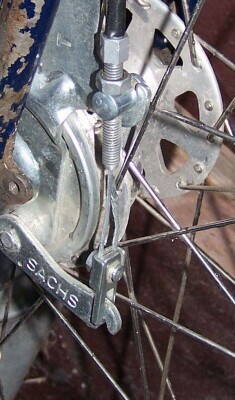

:pardon: також не полінувався зробив фотосесію, така ж система і на втулці Sachs.

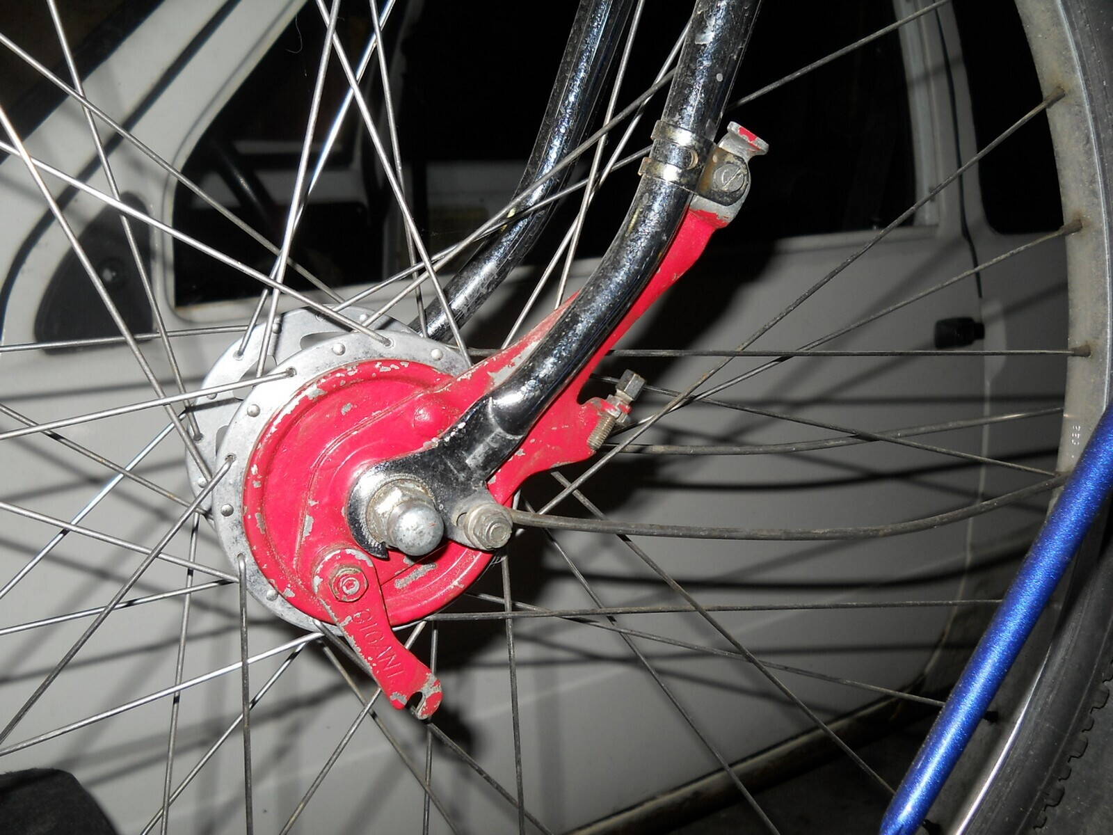

Бегущая Черепаха все показал. У меня патроны той-же системы (с) с маленьким отличием, только скобу для кронштейна пока не приварил. Снимается реально на двух гайках и сбрасыванием тросика.

Зачем болтается :shock: там же прорезь есть. По всей видимости натяжитель только вставляется в кронштейн. Ну или должен вставляться, если никто там резьбу не затулил. Вся система ослабляется снятием с рычажка и потом через прорезь вынимается.
Подвареный держатель на вилке-очень распространенное решение на европейцах. И себе так сделаю, как только до сварщика доберусь.
Изображение 006.jpg [ 111.13 КБ | Просмотров: 2459 ]

Ну, у тебя совсем продвинутая система, практически quick release, моя гораздо более мамонтовидная , хоть и тоже европейского производства.

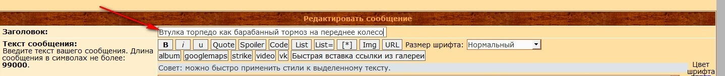

Да, так лучше, а как изменить название темы?
СообщениеДобавлено: 13.03.2015 13:03
:D Зайдите в первый пост темы в правку - если название темы там поменять, она и поменяется :cool:
