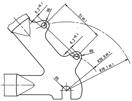

Доброго времени суток! Подскажите не осталось ли чертежей переходника?
Каждый мнит себя стратегом, видя бой из далека!
 Заголовок сообщения: Re: дисковые тормоза на раму ХВЗ
СообщениеДобавлено: 24.10.2014 17:47
А вот я когда-то где-то спёр чертёж с габаритами посадочных мест (может и здесь)

:ROFL: Точно - явно один источник, но не помню, где это было :facepalm: А чё у тебя размеры откорректированы?
СообщениеДобавлено: 24.10.2014 23:44
Не мной точно. Я даже внимания не обратил. Может задний под 140, а передний под 160.
Если не забуду завтра ближе к вечеру померяю на натуре.
Это передний. Я корректировал, снимая размеры с вилки.

ВладМур
Ага, спасибо. Ну и под другой диаметр диска, видимо :yes:
:D Вот так мы с Женей спалились и нас уличили, у кого мы чертежи накрали :oops:

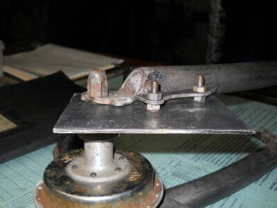

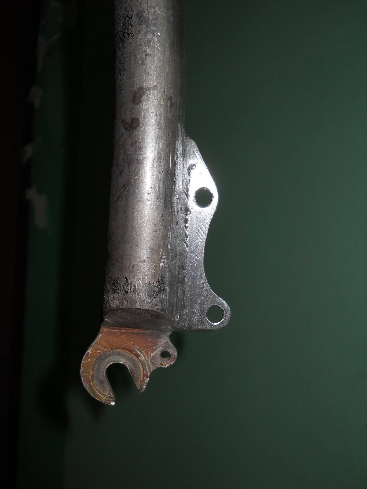

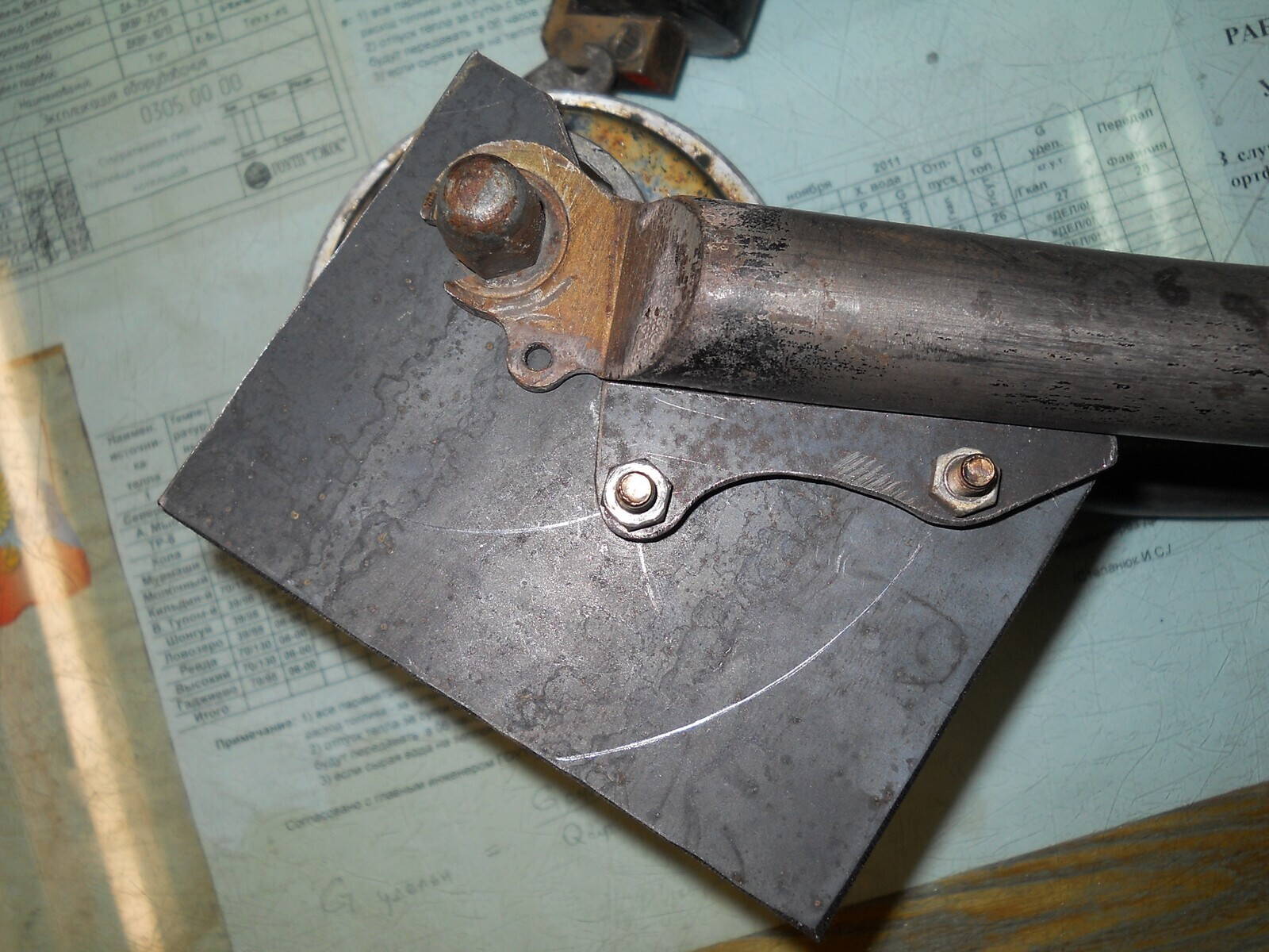

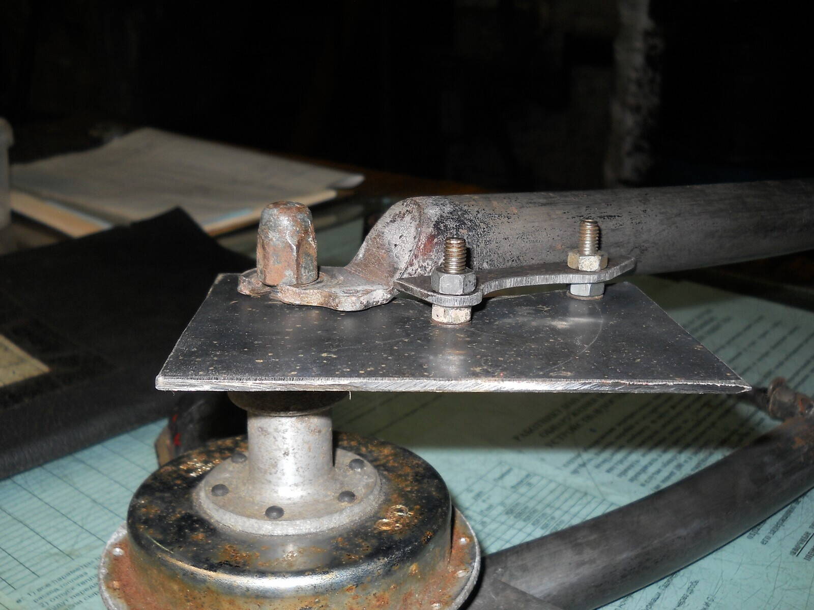

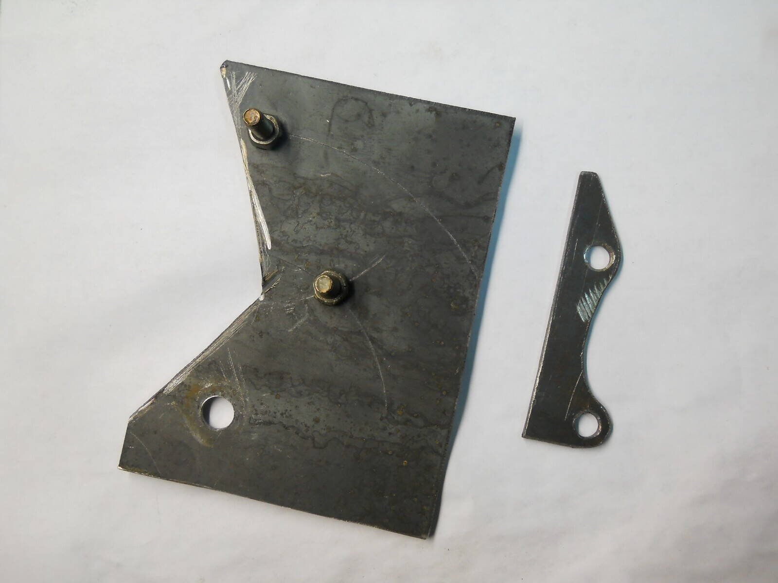

Хоть и не ХВЗ, но пришлось делать тормоз на перёд (строится дырчик). Чертеж здесь есть. Делюсь применённой технологией.
В стальной пластине сверлятся отверстия согласно размерам. Это будет установочный шаблон. Во второй пластине сверлятся отверстия под тормозную машинку. Эта пластина будет привариваться к вилке.
DSCN9886.JPG [ 242.53 КБ | Просмотров: 4134 ]
Скручиваем пластины между собой, не забыв проложить дистанционные шайбы (гайки М6 подошли отлично). Этот бутерброд одеваем на шпильку, имитирующую будущую ось колеса. У меня шпильки под рукой не оказалось, поэтому использовал старую втулку. Внимание: собранный бутерброд должен входить в дропауты легко, без раздвигания перьев вилки, иначе крепление будет приварено криво.
DSCN9883.JPG [ 473.07 КБ | Просмотров: 4134 ]
DSCN9885.JPG [ 383.21 КБ | Просмотров: 4134 ]

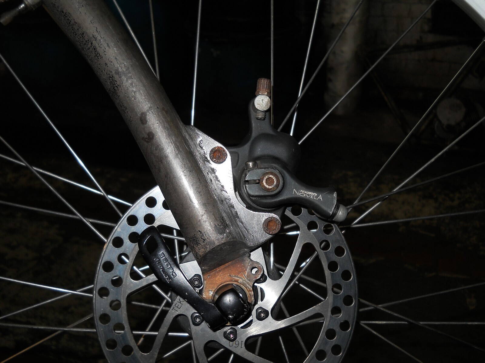

Варим, зачищаем.
DSCN9889.JPG [ 293.05 КБ | Просмотров: 4134 ]

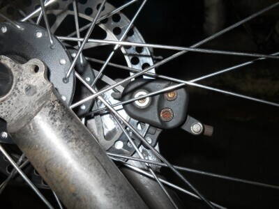

Несколько фоток с разными тормозами под крепление IS и PM стандарта. Корпуса машинок разные, поэтому может потребоваться подгонка нашего крепления.
DSCN9896.JPG [ 478.72 КБ | Просмотров: 4134 ]
DSCN9895.JPG [ 370.66 КБ | Просмотров: 4134 ]
DSCN9891.JPG [ 436.24 КБ | Просмотров: 4134 ]
DSCN9892.JPG [ 374.69 КБ | Просмотров: 4134 ]
Аналогично можно установить задние крепления, установочные размеры чуть другие, но выше по теме всё есть. Дистанционные шайбы (гайки) сзади устанавливать не надо.

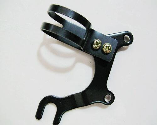

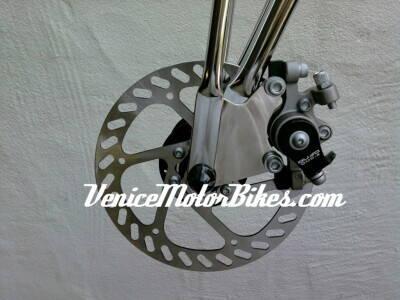

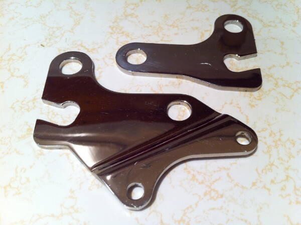

ВладМур, а такие варианты?
one.jpg [ 103.02 КБ | Просмотров: 4114 ]
two.jpg [ 321.29 КБ | Просмотров: 4114 ]
three.jpg [ 17.3 КБ | Просмотров: 4114 ]
Какой тип сварки и есть ли особенности сварки у вашего варианта?
Не отпадёт ли от нагрузки?
Чем и к какой вилке такое можно приварить?
