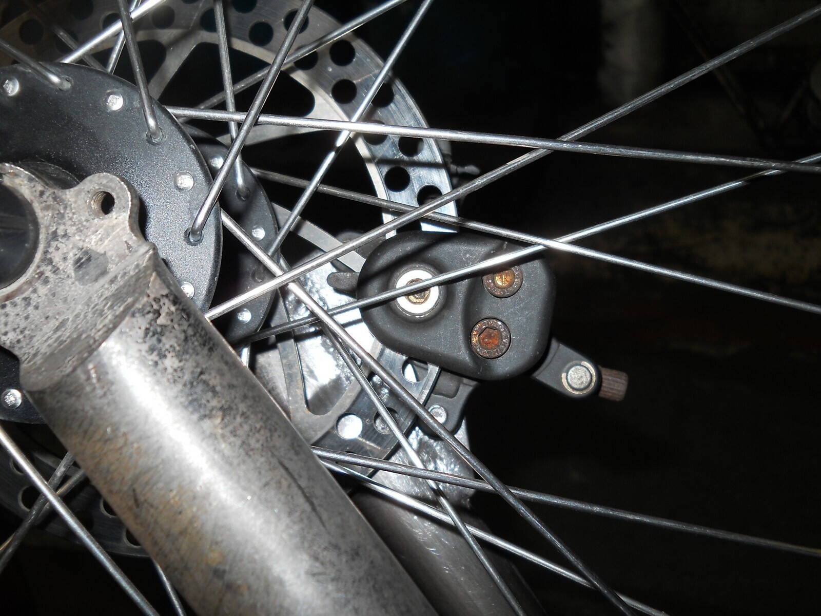

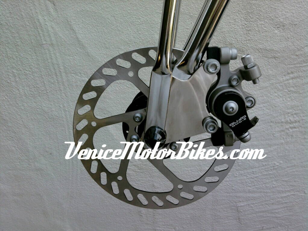

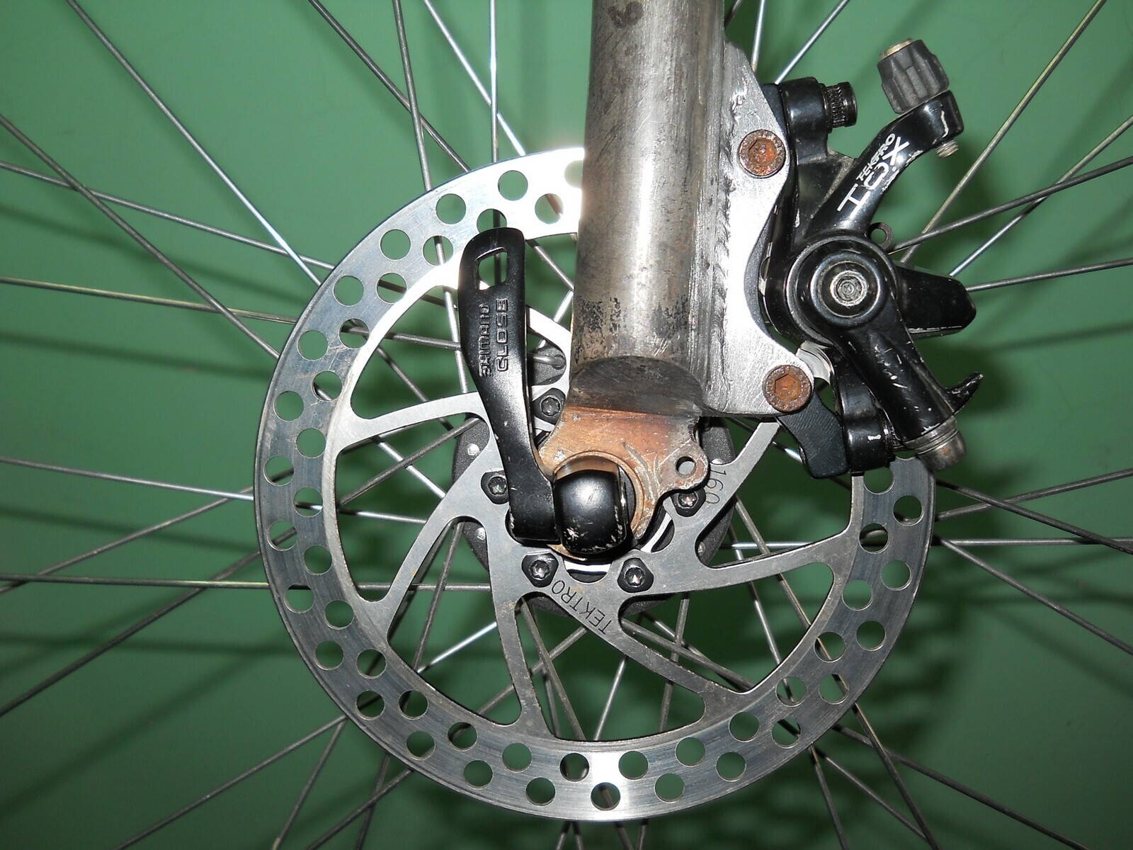

ВладМур, а такие варианты?
one.jpg [ 103.02 КБ | Просмотров: 4127 ]
two.jpg [ 321.29 КБ | Просмотров: 4127 ]
three.jpg [ 17.3 КБ | Просмотров: 4127 ]
Какой тип сварки и есть ли особенности сварки у вашего варианта?
Не отпадёт ли от нагрузки?
Чем и к какой вилке такое можно приварить?
