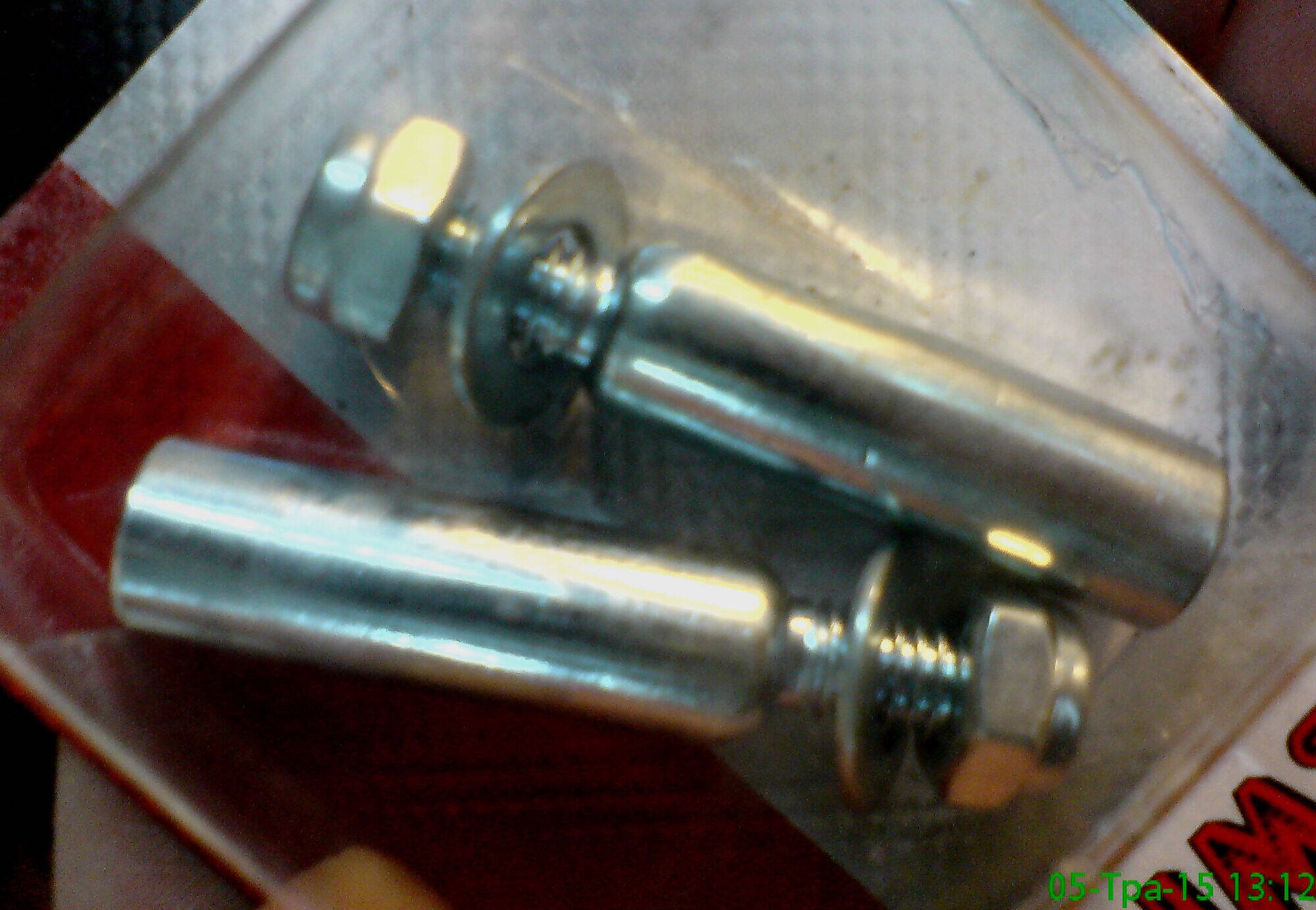

О раз тема про клини зайшла ... поки до мене їхав підгон від HENK75 http://xt.ht/phpbb/viewtopic.php?f=31&t=245970&start=225. Я налагодив нарешті (не пройшло і пів року) контакт по тому де брати нові клини. Буду забирати на днях свої, подарункові, проб'ю за скільки і де їх можна купити :yes:
На hollandbikeshop вони коштують 1,9-2,5 Є пара. По відгукам реаніматора "Газелей" кращє старих совкових х.з.

Коля, резьба не метрическая? Или М6 колхозно нарезаная (за 2 евро :cool: )?
А попробуй их в некритичном месте напильником - берёт или соскальзывает?
Я х.з. яка різьба ))) я "лиски" з другого разу на них побачив :D :facepalm:
Знаю точно, що 9,5 мм

Не знаю, но старые напильнику поддаются неохотно.
Если возмете нерж., думаю необязательно :smile:

Ну это надо нашу обычную гаечку М6 накрутить попробовать. Например, от советского клина - у тебя ж есть viewtopic.php?f=31&t=245970&start=225#p1491652 :wink:

Посоны, кароче, клинья калёные должны быть. Сталь 35 или 45.
Не скажу на какое НВ калёные, могут быть варианты (от 197 до 241), но напильник берёт очень плохо. Раскопал старый юзаный клин со Спутника, (думал выкинул давно), пробовал точить с разных сторон.
kisa
А вот почему не ломаются клинья с нержавейки: у неё большая прочность на разрыв + плохо слои скользят (низкая деформируемость).
