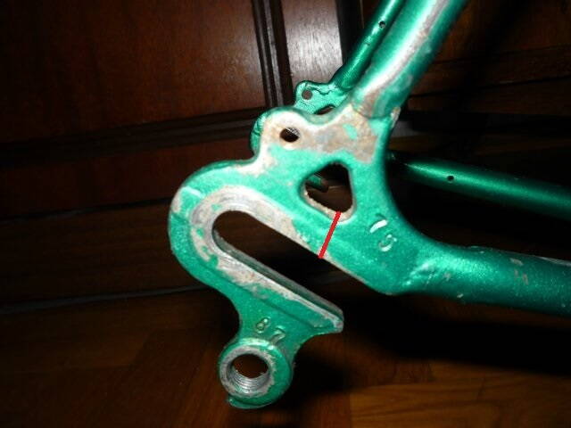

Доброго вечера. Раму забрал, но фото пока не сделал. Ищу запчасти для рулевой, от хвз подошли чашки и нижне кольцо на вилку (кольцо качения), а вот с верхними гайками пока загвоздка. Хвз прижимная гайка проваливается не держит, а контрящая тоже как то не ахти. Так что пока в поисках. Так же пришлось немного подварить задний дроп. При чистке обнаружена трещинка. Схематично примерно там где красная полоса.
c37fb3261070.jpg [ 57.89 КБ | Просмотров: 1639 ]
Простите фото взял с форума и на фото СШ. Но чтобы схематично изобразить место трещины вполне подойдет данное изображение. Трещину засверлили и подварили полуавтоматом. Получилось все красиво. Данный фрейм очень нравится. Узлы как у СШ, но в сравнении со СШ нравится больше. Как соберу рулевую постараюсь сделать фото фрейма Favorit в сравнении с фреймом СШ. Правда ростовки СШ 56 (1984 года), а Favorit 58 (1965).

Вот дропы пожалуй слабое место этих рам, у меня тоже была трещина в этом месте . Металл на дропах тонкий и причиной трещин вполне может служить частое снятие колеса ( гайки с ребристым торцом таки вгрызаются в дроп) . Могу завтра выложить фото узлов своей рамы, если вам конечно это интересно
СообщениеДобавлено: 20.10.2015 22:23
Сообщения: 11239
да ну, скорее потому что зачастую колесо ставят в дроп до упора, а не примерно посередине. А там уже на ямах не встают и так далее.
Естественно трещина возникает в результате внутренних напряжений

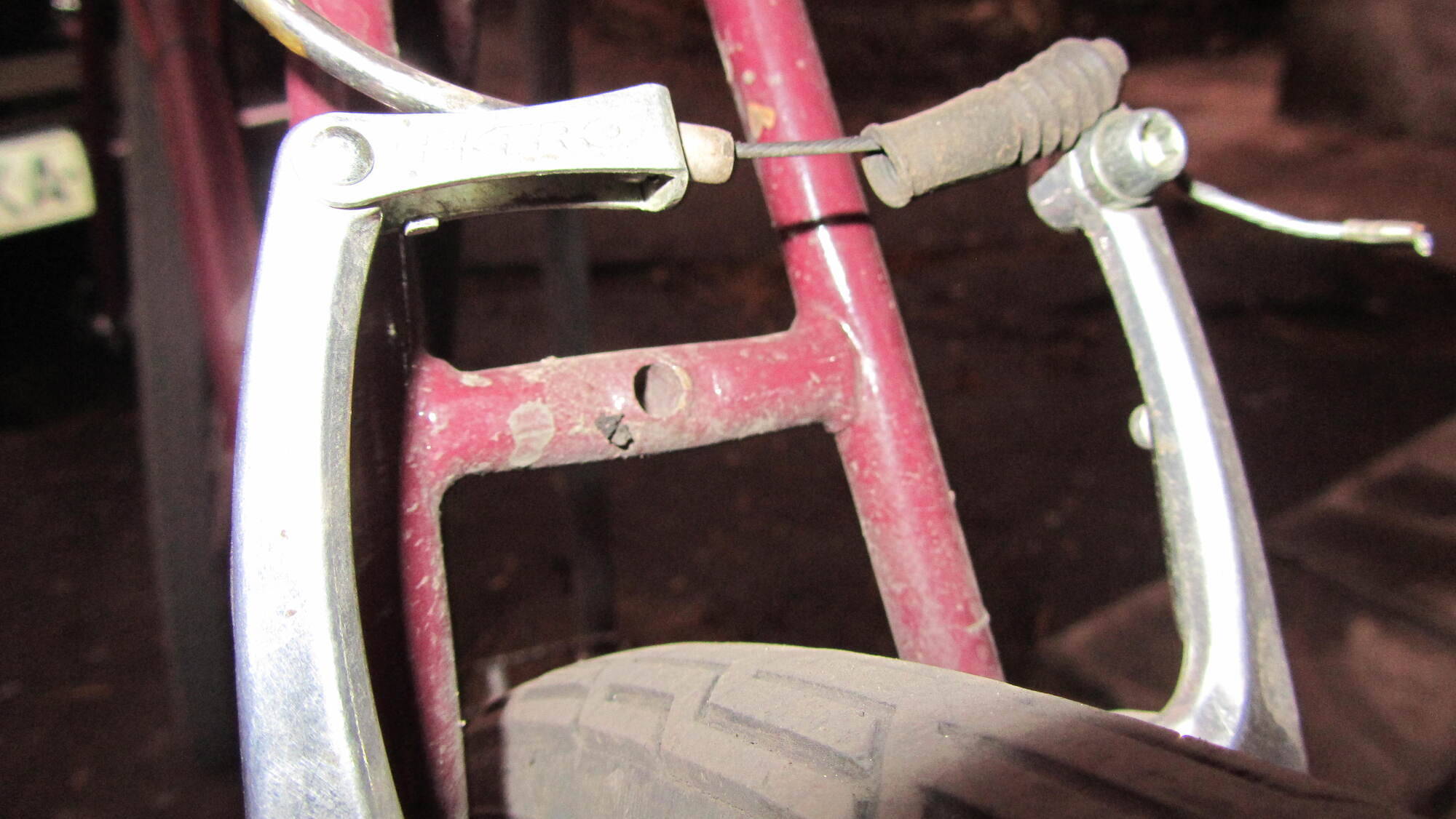

Выкладываю как и обещал
Комментарий к файлу: вот узлы моей рамы, снимков не много , фотик сел ((
IMG_2430.JPG [ 806.23 КБ | Просмотров: 1538 ]

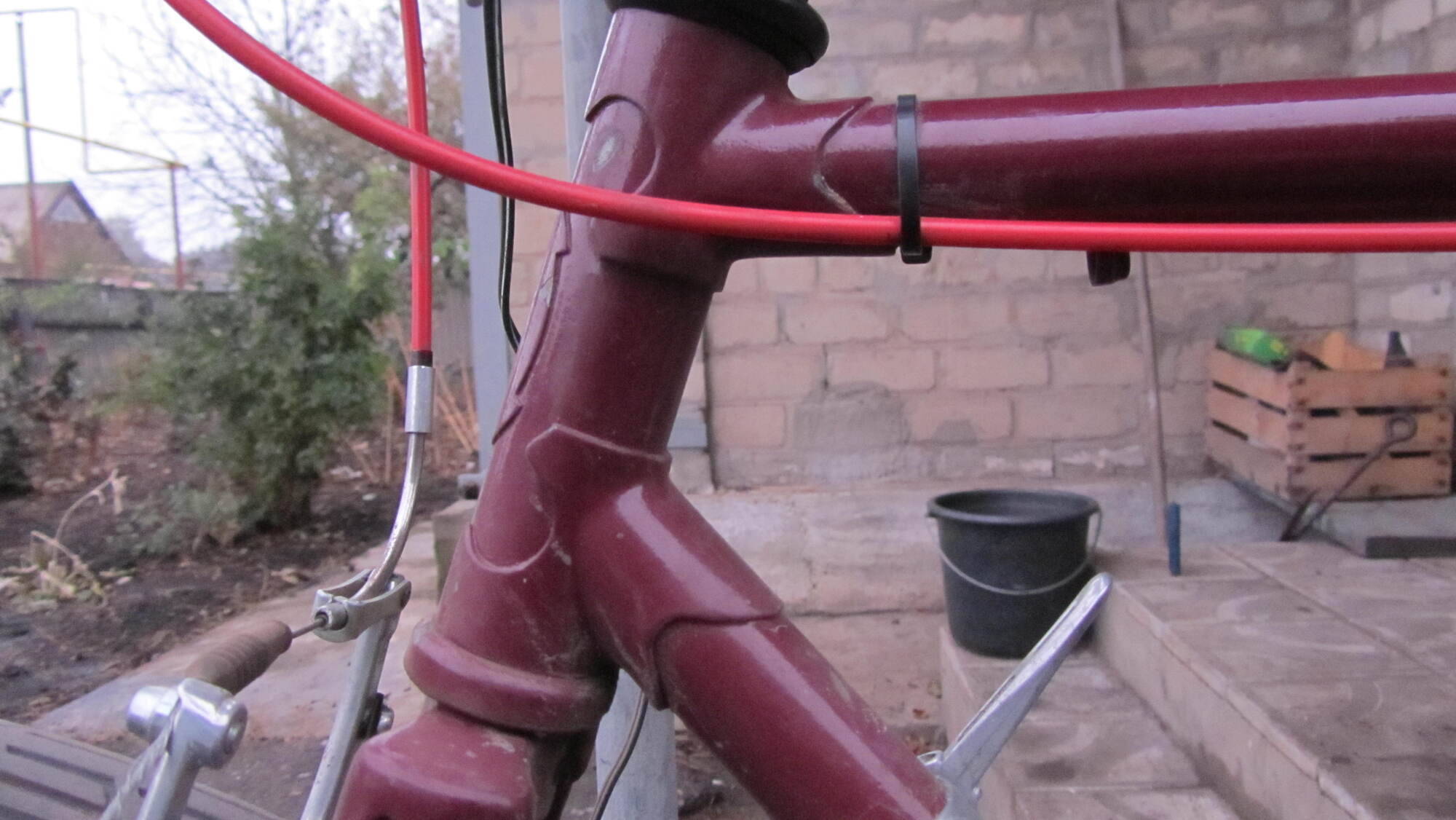

СообщениеДобавлено: 23.10.2015 18:58
Сообщения: 388
Город: Димитров
Зарегистрирован:20.12.2014
вот еще
IMG_2429.JPG [ 874.55 КБ | Просмотров: 1535 ]

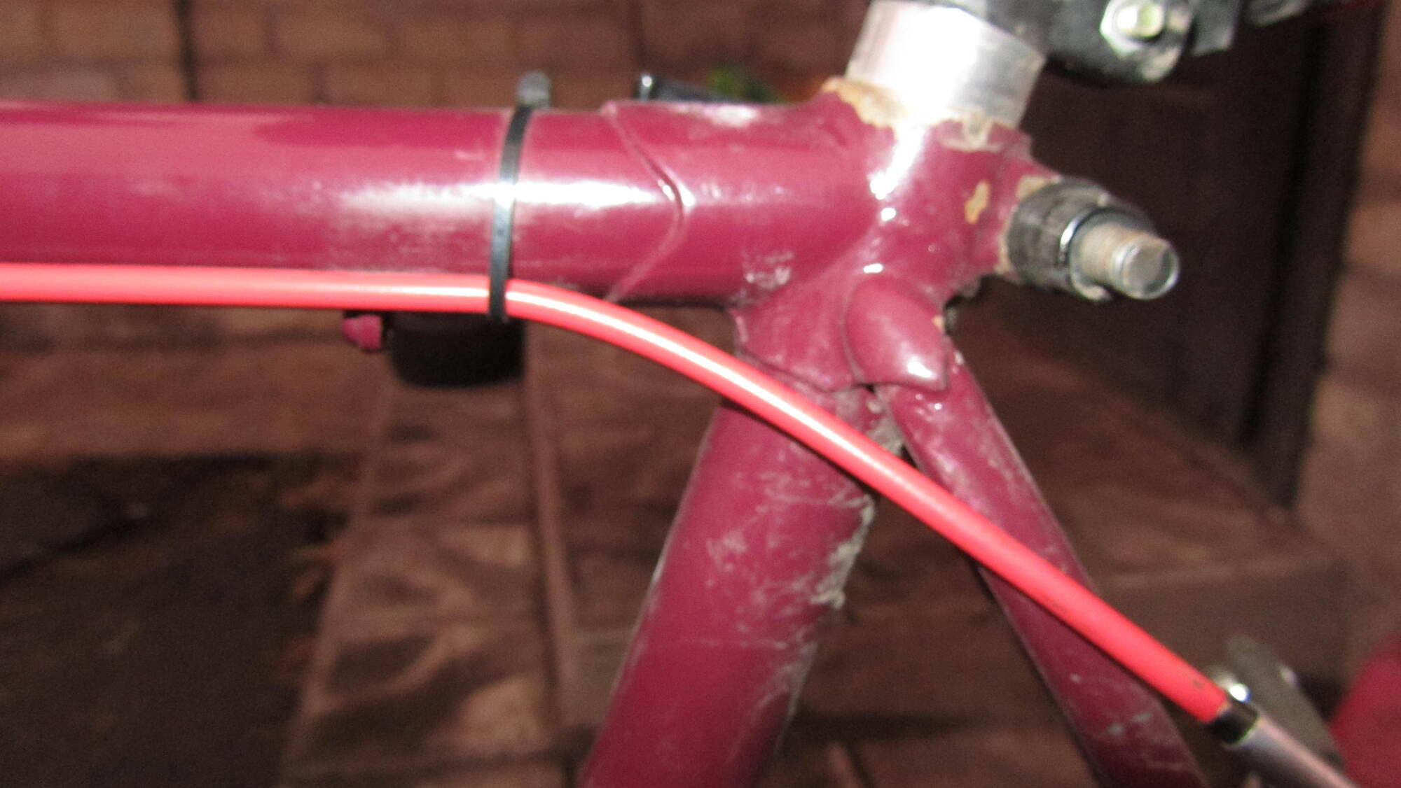

СообщениеДобавлено: 23.10.2015 18:59
Сообщения: 388
Город: Димитров
Покраска правда оставляет желать лучшего
IMG_2431.JPG [ 800.14 КБ | Просмотров: 1534 ]

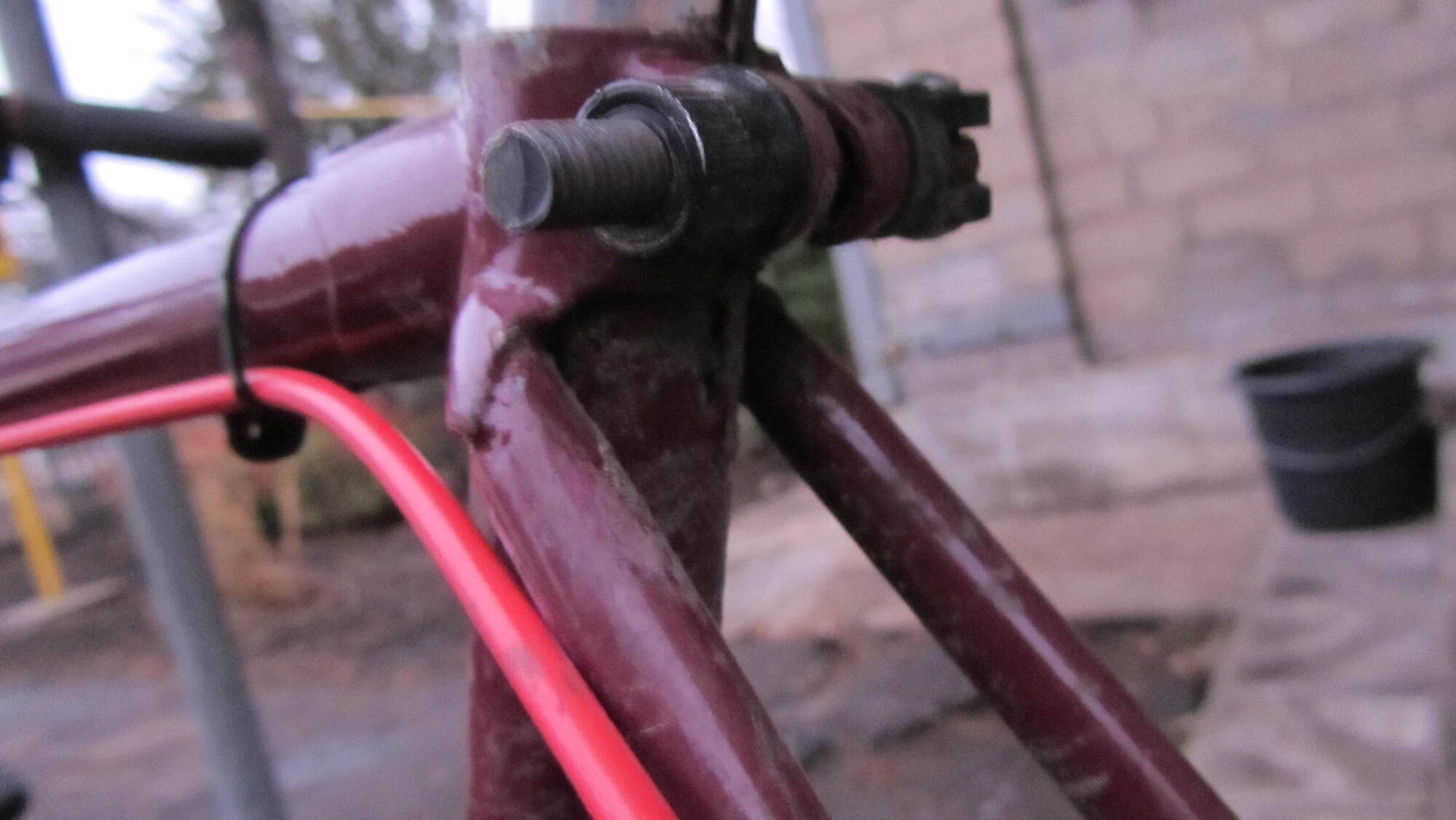

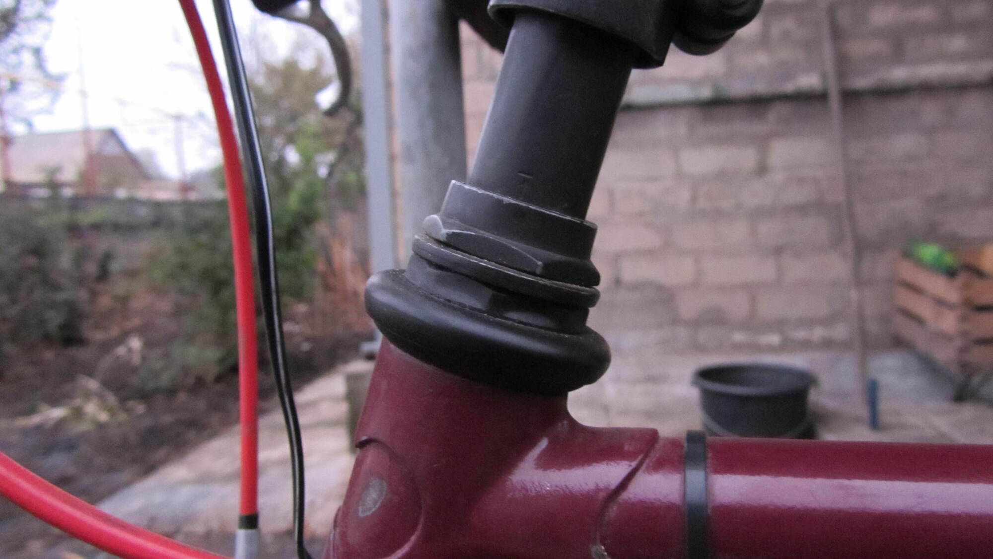

СообщениеДобавлено: 23.10.2015 19:01
Сообщения: 388
Город: Димитров
как то тяжело мне дается вложение файлов))
IMG_2432.JPG [ 878.22 КБ | Просмотров: 1533 ]
