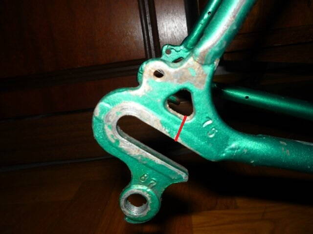

Доброго вечера. Раму забрал, но фото пока не сделал. Ищу запчасти для рулевой, от хвз подошли чашки и нижне кольцо на вилку (кольцо качения), а вот с верхними гайками пока загвоздка. Хвз прижимная гайка проваливается не держит, а контрящая тоже как то не ахти. Так что пока в поисках. Так же пришлось немного подварить задний дроп. При чистке обнаружена трещинка. Схематично примерно там где красная полоса.
c37fb3261070.jpg [ 57.89 КБ | Просмотров: 1649 ]
Простите фото взял с форума и на фото СШ. Но чтобы схематично изобразить место трещины вполне подойдет данное изображение. Трещину засверлили и подварили полуавтоматом. Получилось все красиво. Данный фрейм очень нравится. Узлы как у СШ, но в сравнении со СШ нравится больше. Как соберу рулевую постараюсь сделать фото фрейма Favorit в сравнении с фреймом СШ. Правда ростовки СШ 56 (1984 года), а Favorit 58 (1965).

Вот дропы пожалуй слабое место этих рам, у меня тоже была трещина в этом месте . Металл на дропах тонкий и причиной трещин вполне может служить частое снятие колеса ( гайки с ребристым торцом таки вгрызаются в дроп) . Могу завтра выложить фото узлов своей рамы, если вам конечно это интересно
СообщениеДобавлено: 20.10.2015 22:23
Сообщения: 11239
да ну, скорее потому что зачастую колесо ставят в дроп до упора, а не примерно посередине. А там уже на ямах не встают и так далее.
Выкладывай очень интересно. Очень охото посмотреть. У тебя фрейм с рулевой? Если можно то еще и фото рулевой)))
Естественно трещина возникает в результате внутренних напряжений
