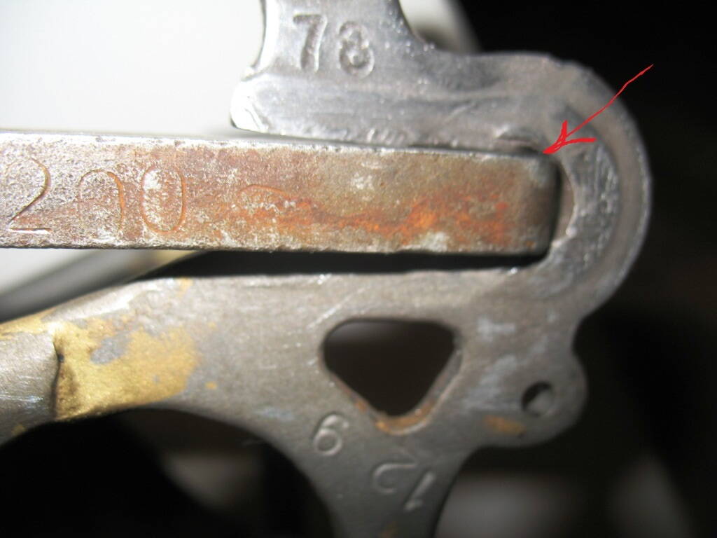

Что-то вы гаражным консилиумом там начудили (((
Не нужно было ничего греть, а в отверстие перекидки надо было обязательно вкрутить старую заднюю ось и с двух сторон законтрить гайками и на холодную ровнять. А в дроп вставить ось где-то по середине, ну там где излом идет. Сложно писать, проще на пальцах показать :)
про старую ось мысль хорошая, хотя и несколько запоздалая. :sad: Что же касается дропа, то очень уж причудливо он выгнут, две трети закрылись, а самый кончик(в самом неудобном и толстом месте, месте петуха) даёт угол, который на конце отстоит от линии на 2мм.Я уж думаю не махнуть ли на это рукой, место не рабочее, а колесо будет проще вставлять :smile:И чем больше я на него смотрю, тем больше кажется,что он сточен, хотя линия утолщения дропа выгнута, значит не сточен.

Покажите на фотографии дроп

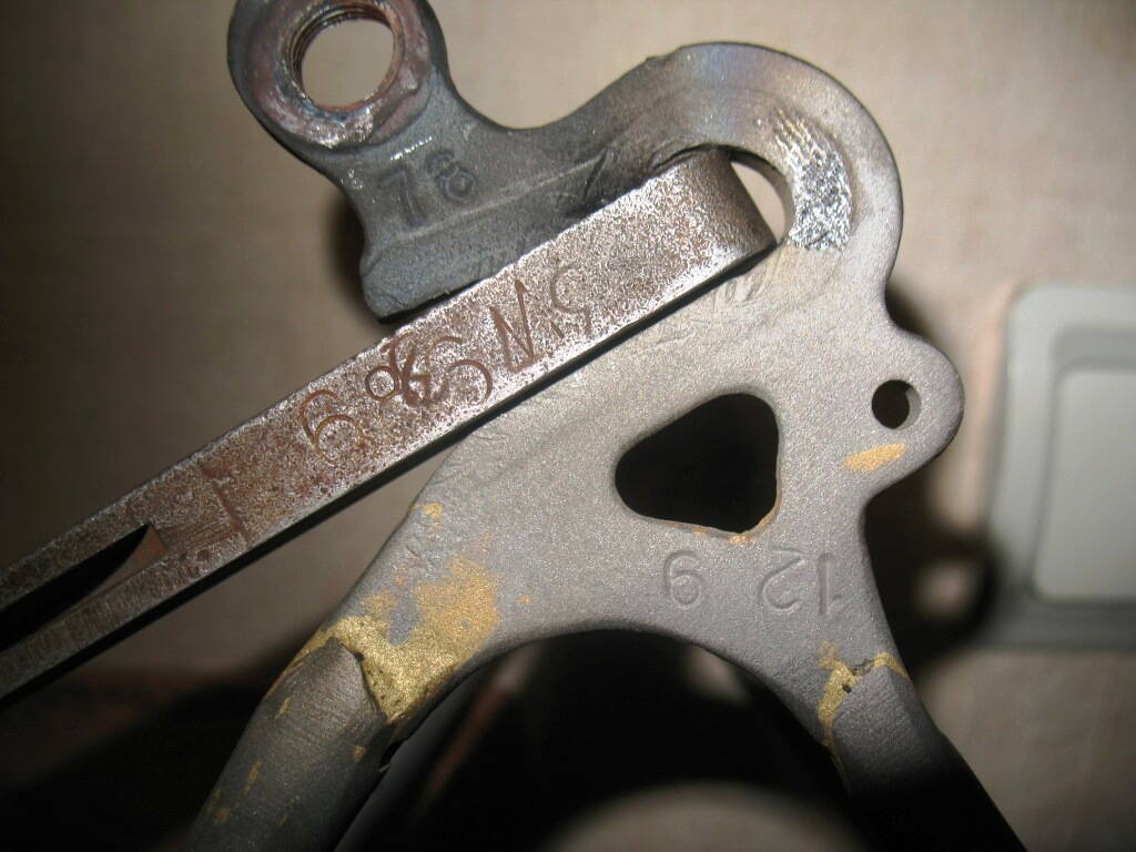

Вот.Какая резьба в ухе? Я человек гуманитарный, мне надо по буквам, чтобы я завтра сказал на рынке и меня бы поняли :smile:
IMG_5846.JPG [ 186.73 КБ | Просмотров: 1726 ]
IMG_5847.JPG [ 205.8 КБ | Просмотров: 1726 ]

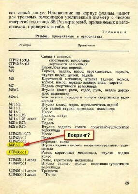

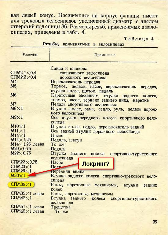

Комментарий к файлу: И главное.Есть у меня вот такой справочник(слово Локринг выделено не мной), но где ту моя изуродованная резьба-не поймую
Резьбы.jpg [ 96.62 КБ | Просмотров: 1723 ]

СообщениеДобавлено: 23.10.2015 21:48
Это конечно изгиб плоскости, можно на мой взгляд оставить, если не страдать префекционизмом, но можно и помучится, погреть по сильнее, подложить в прорези дропа именно там где нужна опора для того что бы выпрямить.
Ну обидно немного, вечное желание доводить до абсолюта.Не знаю, может решусь на ещё одну попытка.Вторая ошибка была,(первая плохой прогрев) что я оправку вкладывал как она на фото, а не поперёк.Но всё-же чем мне исправить отверстие, какая там резьба??? Какой мне купить метчик?

Какой Вы собираетесь ставить задний переключатель?
СообщениеДобавлено: 23.10.2015 22:43
Сообщения: 6025
Зарегистрирован:23.05.2013
DoktorS
М10х1

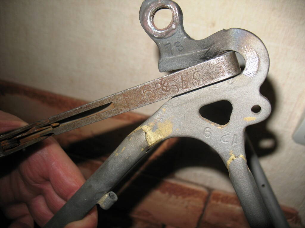

Ну и вот что в итоге получилось.Больше я нахратить эту железяку не буду, ибо так можно и сердце сорвать :D Фото крайне не удачное.Снизу видим тень, оправка в размер сидит плотно.Зато теперь на просвет(две спички) видно раздолбаный слегка рабочий конец дропа. Думаю, пару капель сварки и напильник, исправят положение. Ваше мнение?
Отверстие петуха выправил, резьбу обновил.Переклюк садится плотно, без проблем, а вот насколько ушёл петух судить не берусь, будет ясно при сборке.

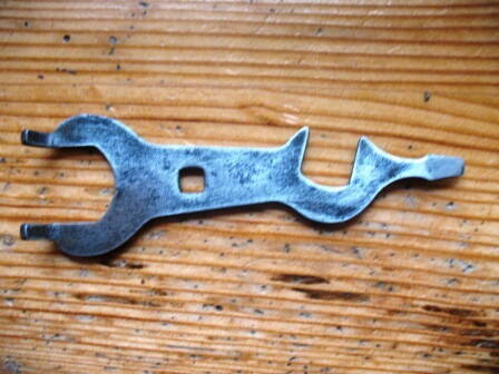

И как следствие, со свойственной русским людям, душевной теплотой, чуткостью и состраданием к больным, понесла мне всякую нужную(чаще не нужную) велосипедную шнягу.Так в частности, сегодня, мне был подарен кусочек рыжей ржавчины, который через пять минут работы дрелью с насадкой превратился вот в такой ключик. Я ранее такого не встречал.К комплект чего он входил, какой вел?
IMG_5849.JPG [ 68.88 КБ | Просмотров: 1675 ]

СообщениеДобавлено: 24.10.2015 20:01
Не очень похож на СССР, явно от дорожника с торпедо.
А на велосипедах моего детства, разве не "торпедо" стояла!? 75-80ГГ. Помню там и квадрат был какой то в оси задней втулки!? Я где-читал, что "торпедо" пришло и сохранилось практически неизменно чуть ли не с 20 годов 20 века.Тогда что стояло на советских велах?

DoktorS писал(а):
У меня такой на салюте был. Квадрат в ключе для регулировки задей втулки, а усики для минской каретки, но они слабые и ломаются чаще чем собирается каретка )))

denis_ber писал(а):
DoktorS писал(а):
О, это похоже так, но салют моего детства с колёсами на 24 таким ключём не комплектовался(вроде) был "семейник", и отдельно отвёртка, такая же просечная, как и ключ и всё.А усики, подходят и к ХВЗ, хотя я ещё до разборки своего, сделал ключ для каретки из 32 трубы.Выглядит страшно-но работает :smile:
