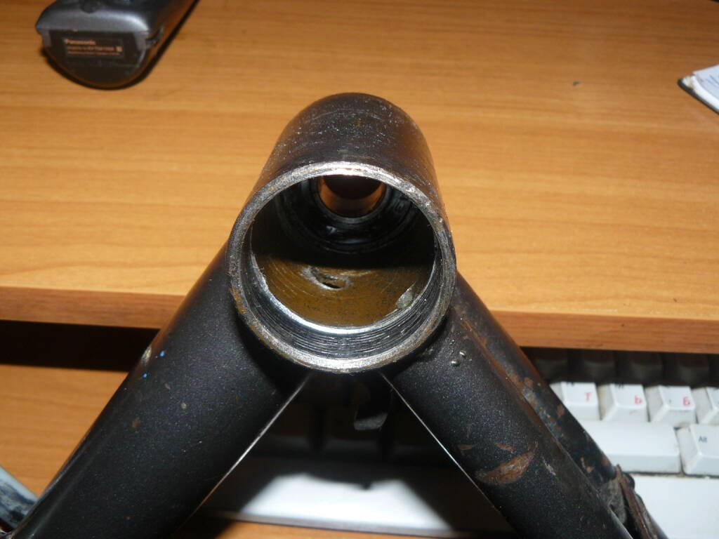

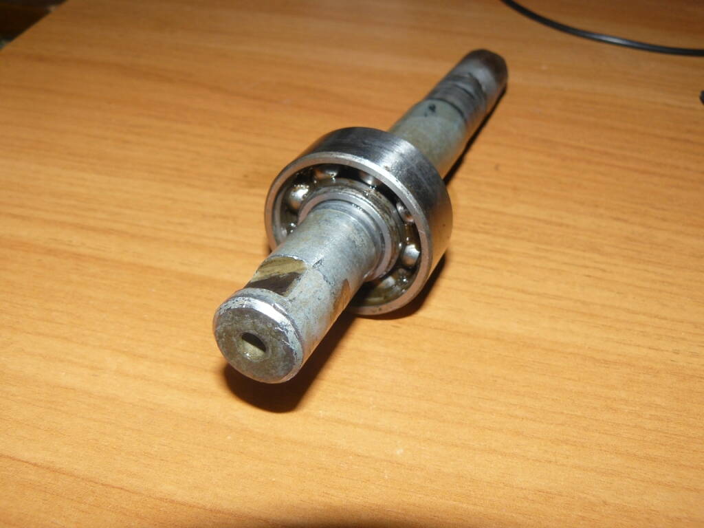

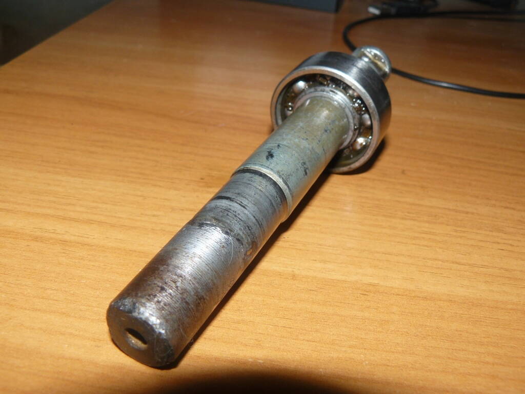

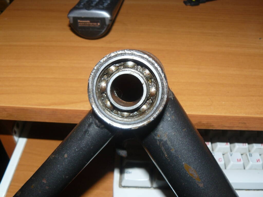

в общем, дела такие:
- пыльники я повыковыривал, под ними, конечно, мама не горюй! грязи было много...
- протер насколько смог - все одно херово крутится...
- выбил ось вместе с одним подшипником, промыл то. что вынул - все одно именно этот, сволота, крутится хреново... второй в поряде... выглядит то, что вынул вот так:
P1080112.JPG [ 356.43 КБ | Просмотров: 2013 ]
P1080113.JPG [ 438.79 КБ | Просмотров: 2013 ]
- второй подшипник остался в раме:
P1080114.JPG [ 441.43 КБ | Просмотров: 2013 ]
- обнаружилась внутри кареточного узла резьба, слизаная почти полностью:
P1080115.JPG [ 431.24 КБ | Просмотров: 2013 ]
Теперь вопрос - что с этим теперь можно сделать? И что будет правильнее, а что - проще...

Оптимально будет поискать подшипники новые, закрытые, и не заморачиваться... :smile:
На развалах можно найти нулячие-доперестроечные, ото буде качество! :wink:

а ось оставить под клинья, или все-же под квадрат поставить?
и как правильно вынуть второй подшипник и потом поставить новые?

Вставить трубку (можно кусок водопроводной, либо подобное) или наставку в каретку, упереть её в обойму подшипника легко постукивая перемещать по радиусу равномерно ~1mm, подшипник потихоньку пойдёт, нельзя выносить с одного удара, может его перекосить, приклинить, тогда будет тяжело выходить ... :pardon:
Устанавливать, (viewtopic.php?f=31&t=34625&start=30)
ViRuS 3j
Заголовок сообщения: Re: замена насыпных подшипников на промышленные
СообщениеДобавлено: 09.03.2011 00:31
Я делал так, запрессовал один подшипник на вал потом этот же подшипник запрессовал в раму, а только потом с другой стороны запрессовал подшипник! Главное упор сделать что бы запрессовывая один подшипник не выбивать друной (можно с наставкой, но легче без её)!!! Не мало важно чувствовать меру, если подш. китай то могут лопнуть!!! Для прочности соединения можно посадочное место промазать фиксатором резьбы, или лаком для ногтей (это не обязательно)

Есть еще такой момент: черт с ними, со старыми подшипниками, но когда будешь ставить новые, необходимо это делать таким образом, чтобы максимально избежать ударной нагрузки на шарики, т.е. забивая в раму, бить только по внешнему кольцу, насаживая на вал - наоборот, по внутреннему.

вот еще какой вопрос: внутри кареточной трубы есть резьба - она там зачем вообще есть, если подшипники не вкручены а забиты? вариант - ремонтировали раньше вкрученную каретку, вместо нее тупо запрессовали подшипники?
Centurion BACKFIRE M4
 Заголовок сообщения: Re: Десна-3 - перспективы
СообщениеДобавлено: 17.03.2011 14:06
Сообщения: 803
Город: Житомир
Зарегистрирован:04.11.2009
Элвор писал(а):
... вариант - ремонтировали раньше вкрученную каретку, вместо нее тупо запрессовали подшипники?
Именно
