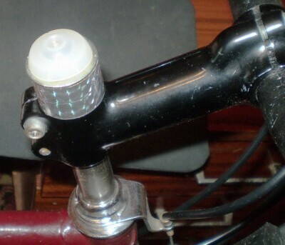

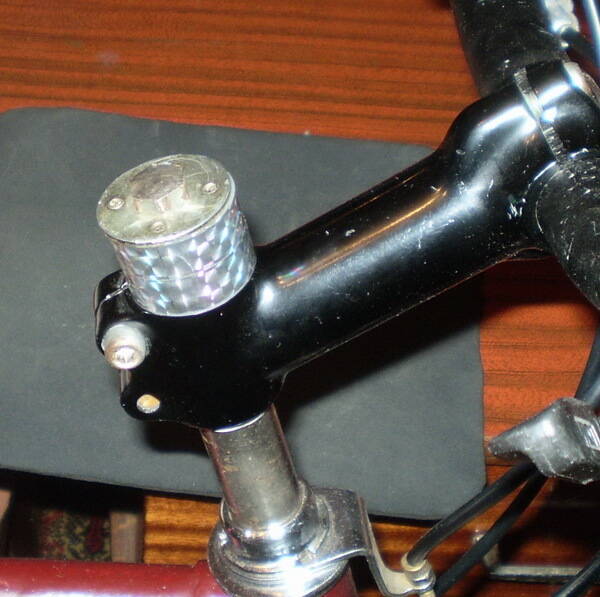

Продолжил.
Высокое кольцо и широкая шайба сверху.
v1.JPG [ 140.38 КБ | Просмотров: 2163 ]
Крышка пластиковая на головку болта.
v2.JPG [ 121.11 КБ | Просмотров: 2163 ]

Выглядит все инородно....

зато по-пионерски.
 Заголовок сообщения: Re: Современный вынос на ХВЗ
СообщениеДобавлено: 19.11.2015 00:02
Туда ещё спички и рыболовные крючки с леской положить как НЗ
СообщениеДобавлено: 19.11.2015 03:42
"Современный вынос" ! ... остання розробка NASA !
:no: не влізуть, там буде AIRBAG
СообщениеДобавлено: 19.11.2015 10:17
Сообщения: 898
Зарегистрирован:23.03.2015
Человек пробует и делится своим опытом, удачно не удачно каждый решает сам для себя, главное что-бы автору самому нравилось. Может полёт его мысли приведёт к чему то реально новому и интересному. "Не попробуешь не узнаешь". Неудачный опыт -тоже опыт. А здесь вполне рабочая конструкция с недостатками или без не столь важно. Так что дерзайте и не стесняйтесь делится своими трудами. :wink:

СообщениеДобавлено: 19.11.2015 15:04
Сообщения: 869
Зарегистрирован:28.05.2013
Будет выглядеть гораздо лучше, если сделать большую проставку из штока вилки 28.6мм. между выносом и крышкой рулевой.
Найти думаю не проблема, отпиленый лишний кусок.
