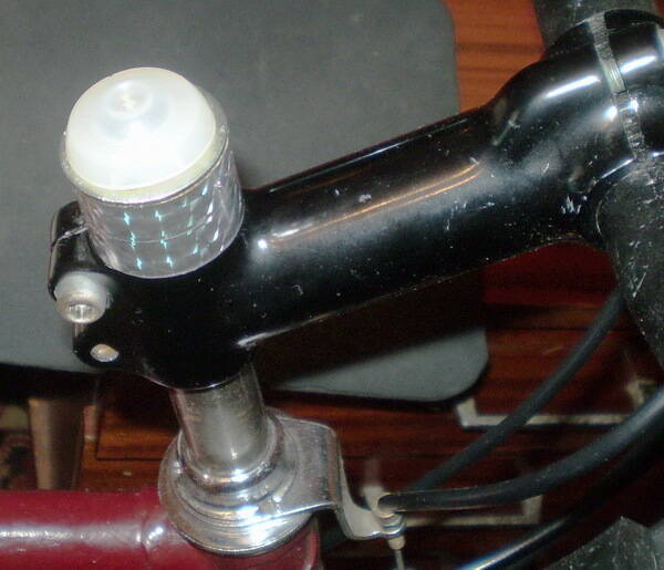

Эта проблема решается в два этапа. Первый - токарные работы. Ищем токаря, отдаем чертеж переходника, который будет насажен на родную вставку в шток вилки. Второй - ищем сварщика, который аккуратно сварит эти две штуки. Вот и все. Я еще для надежности засверливал насквозь, нарезал резьбу, двумя болтиками на 5 проходил так, чтобы не касались стягивающего болта, головки болтиков снимал на наждаке. Дешевле, чем заводской переходник
Точно, приму к сведению, токарь есть, только он мне выточит вообще монолит и варить не надо будет.Хотя пока родной вынос вполне устраивает.

Точить-сверлить это более сложная и трудоемкая работа, если делать монолит. Впрочем, все зависит от заготовки

Продолжил.
Высокое кольцо и широкая шайба сверху.
v1.JPG [ 140.38 КБ | Просмотров: 2164 ]
Крышка пластиковая на головку болта.
v2.JPG [ 121.11 КБ | Просмотров: 2164 ]
Езжу по 10-15 км в день. Проблем нет.

Выглядит все инородно....

зато по-пионерски.

"Современный вынос" ! ... остання розробка NASA !
HENK75 писал(а):
Туда ещё спички и рыболовные крючки с леской положить как НЗ
:no: не влізуть, там буде AIRBAG

Человек пробует и делится своим опытом, удачно не удачно каждый решает сам для себя, главное что-бы автору самому нравилось. Может полёт его мысли приведёт к чему то реально новому и интересному. "Не попробуешь не узнаешь". Неудачный опыт -тоже опыт. А здесь вполне рабочая конструкция с недостатками или без не столь важно. Так что дерзайте и не стесняйтесь делится своими трудами. :wink:

Будет выглядеть гораздо лучше, если сделать большую проставку из штока вилки 28.6мм. между выносом и крышкой рулевой.
Найти думаю не проблема, отпиленый лишний кусок.
