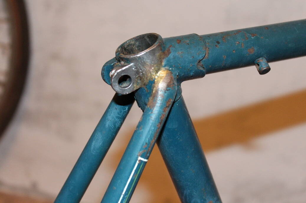

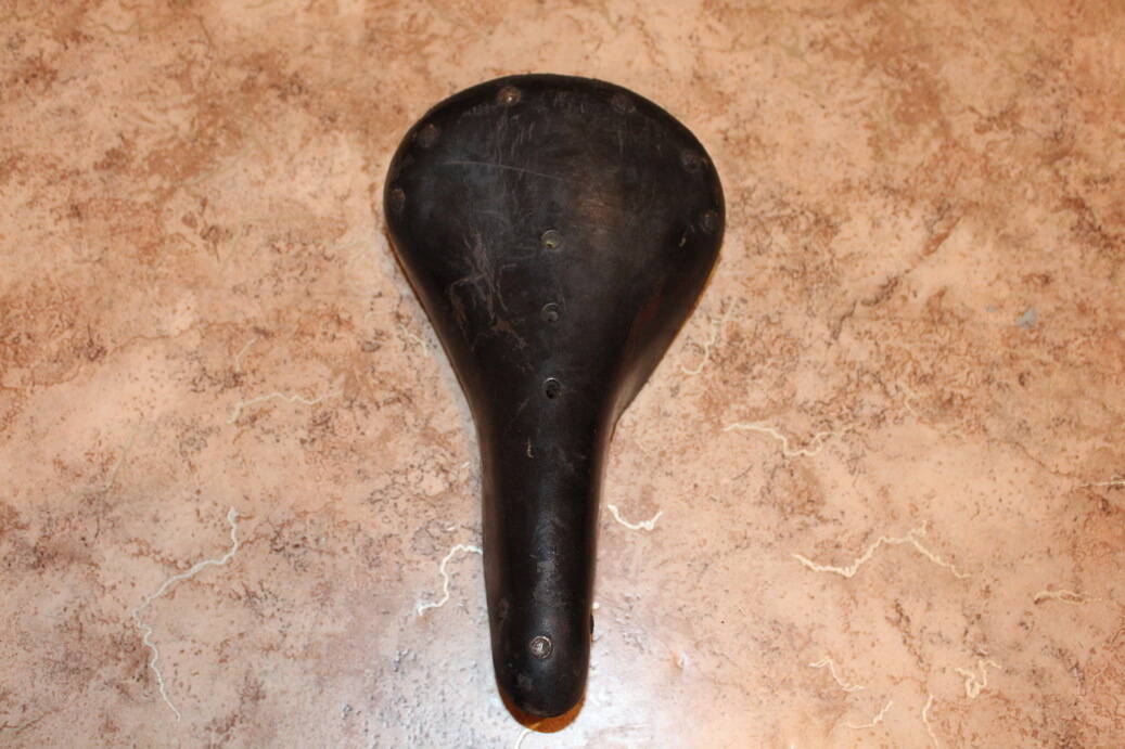

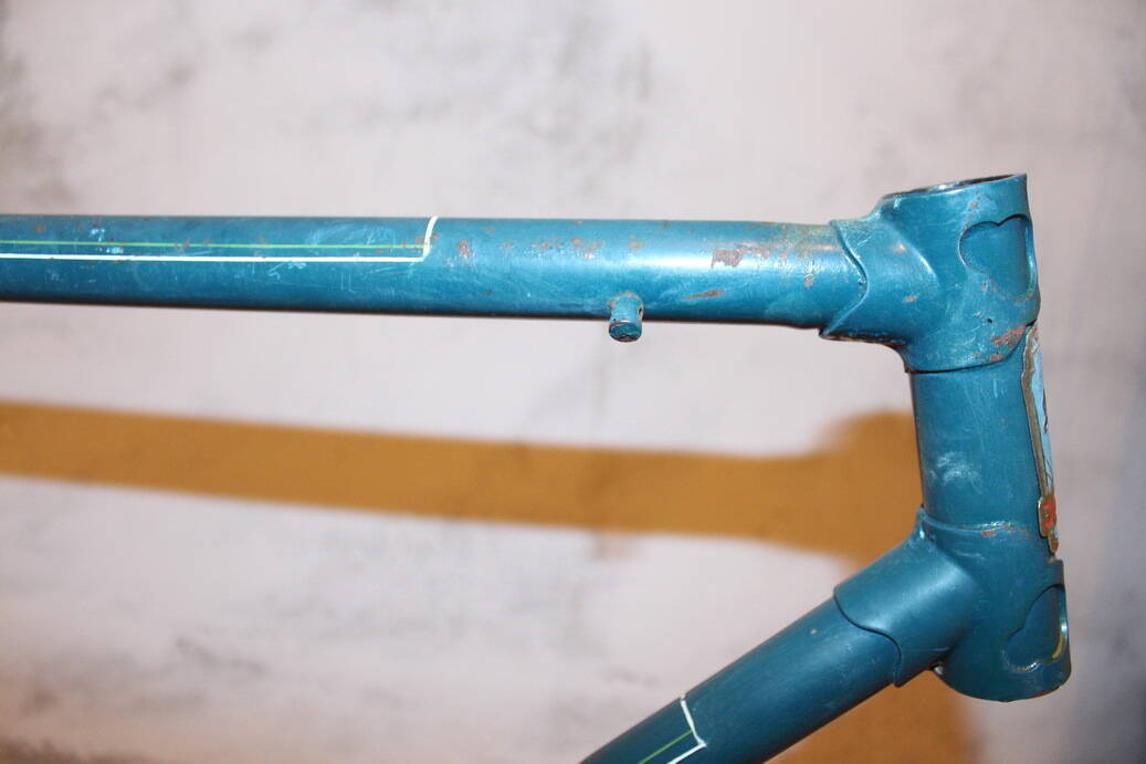

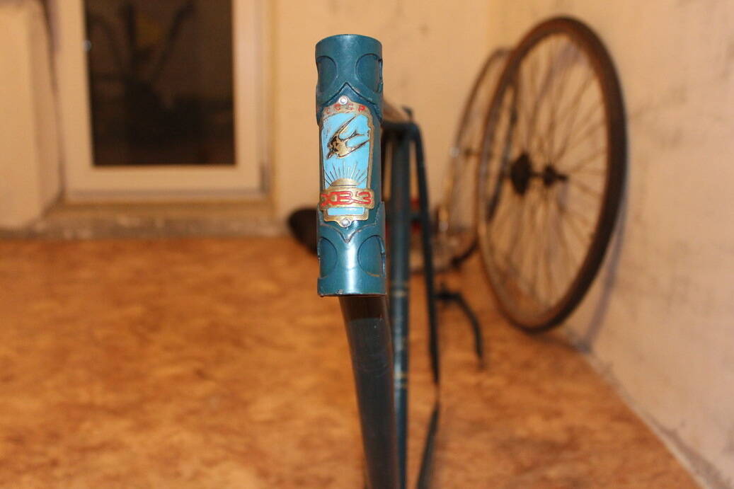

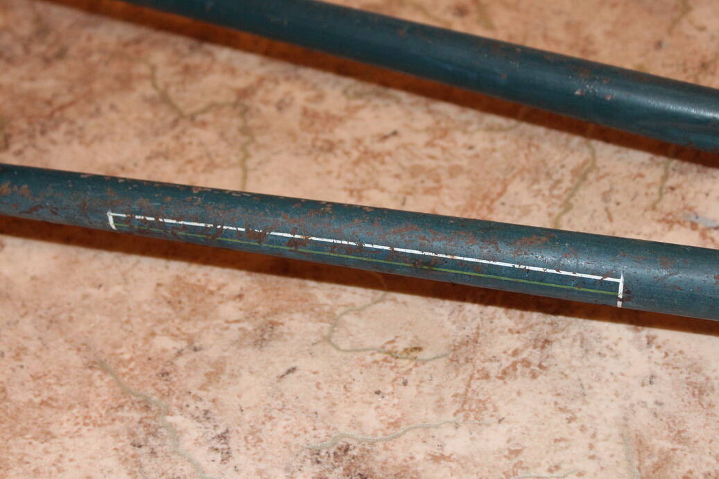

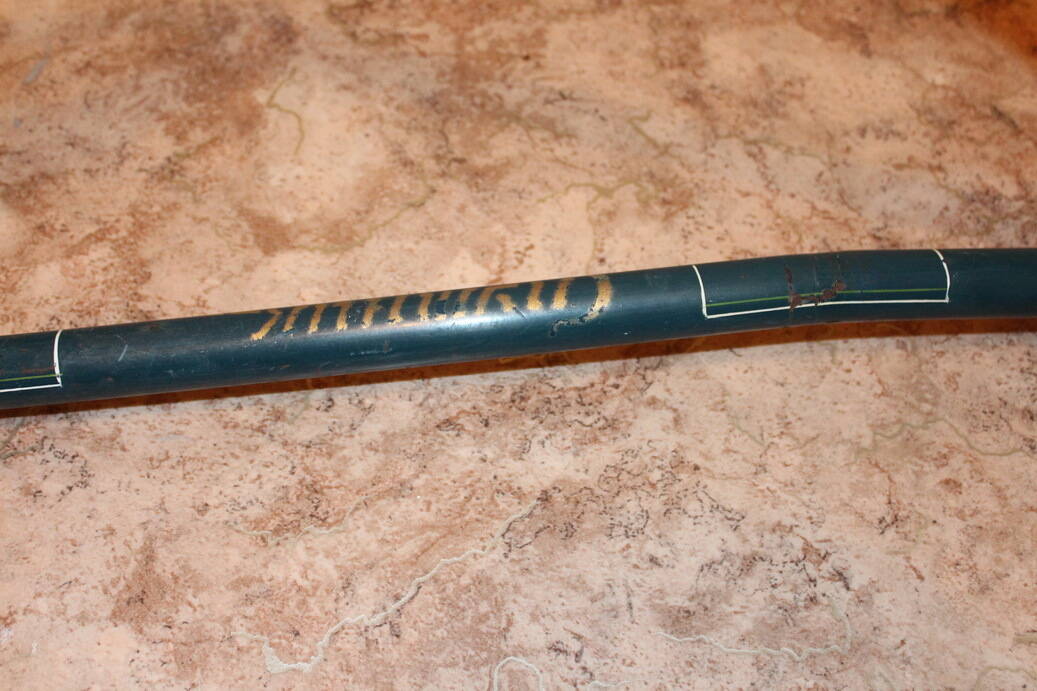

Сначала о хорошем.
По случаю приобрел сидуху за 10 у.е. от чемпиона 61г. Очень неплохая))
Помыл раму. Можно оценить сохранность краски, я бы оценил её на 3 с минусом по 5-и бальной шкале. Может все-таки красить?

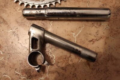

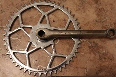

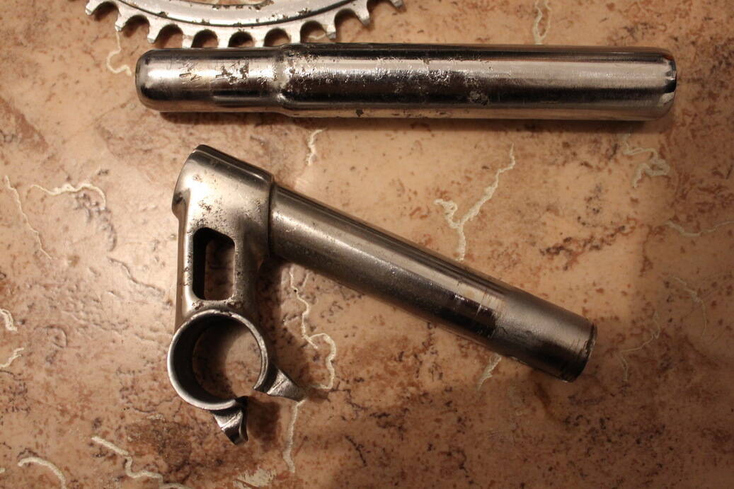

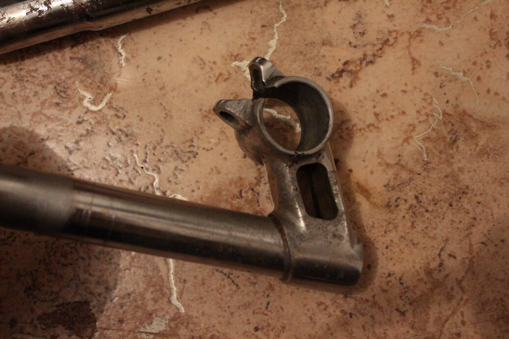

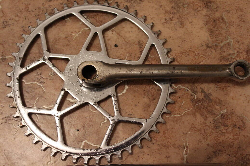

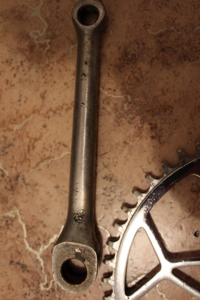

Замачивание хрома в лимонке выявило детали которым требуется перехрамировка :facepalm: ((((
шатун .jpg [ 204.06 КБ | Просмотров: 1856 ]
вынос и подседельный штырь.jpg [ 269.42 КБ | Просмотров: 1856 ]
вынос.jpg [ 247.92 КБ | Просмотров: 1856 ]
шатун со звездой.jpg [ 299.7 КБ | Просмотров: 1856 ]

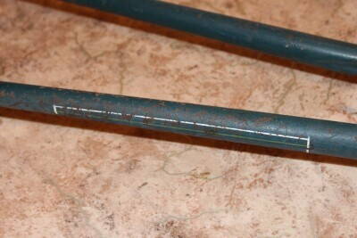

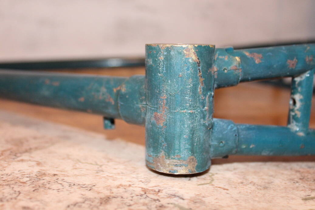

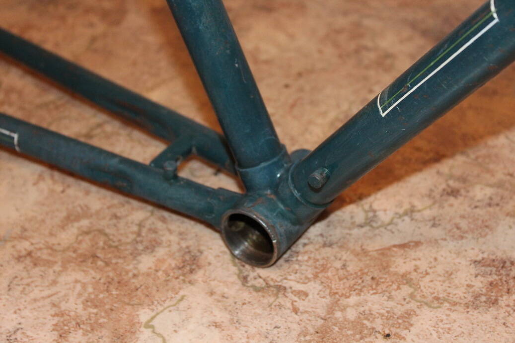

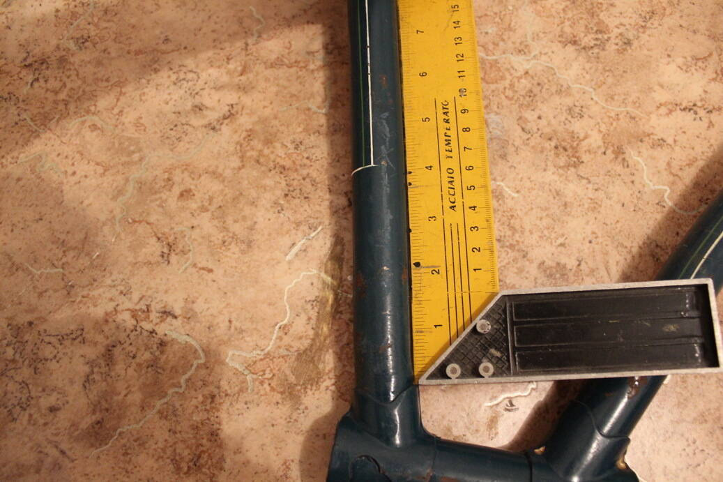

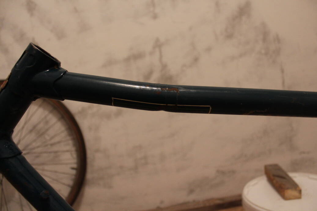

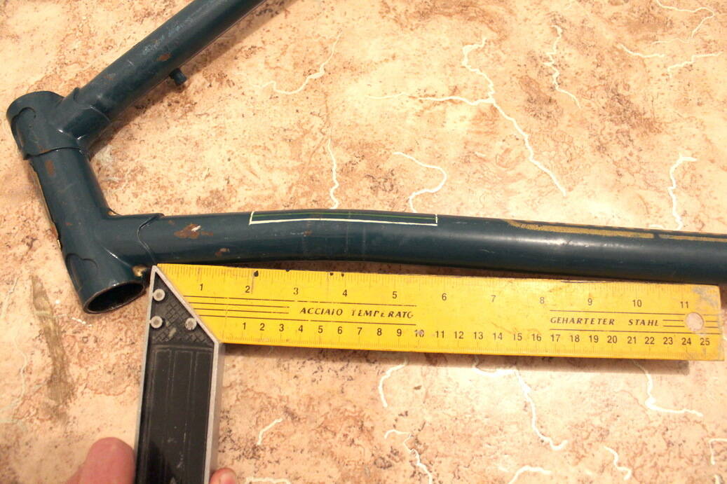

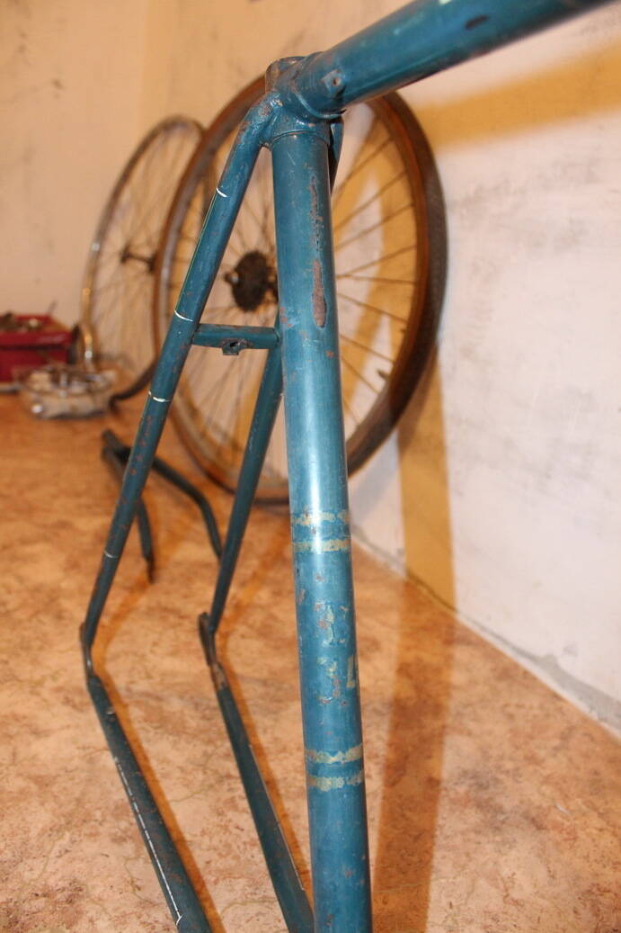

Ну вот и добрались до грустного, а почему грустное увидите в конце :cry:
Начнем с того, что посмотрим с чем мы имеем дело
Кривизна рамы.jpg [ 317.75 КБ | Просмотров: 1848 ]
Кривизна рамы2.jpg [ 280.78 КБ | Просмотров: 1848 ]
СообщениеДобавлено: 01.12.2015 21:57
Сообщения: 24
Город: Брест
Зарегистрирован:28.11.2015

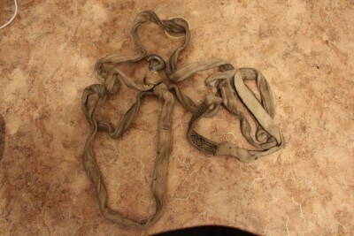

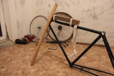

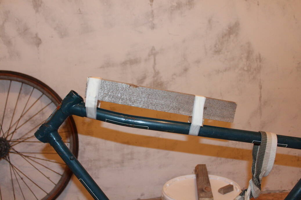

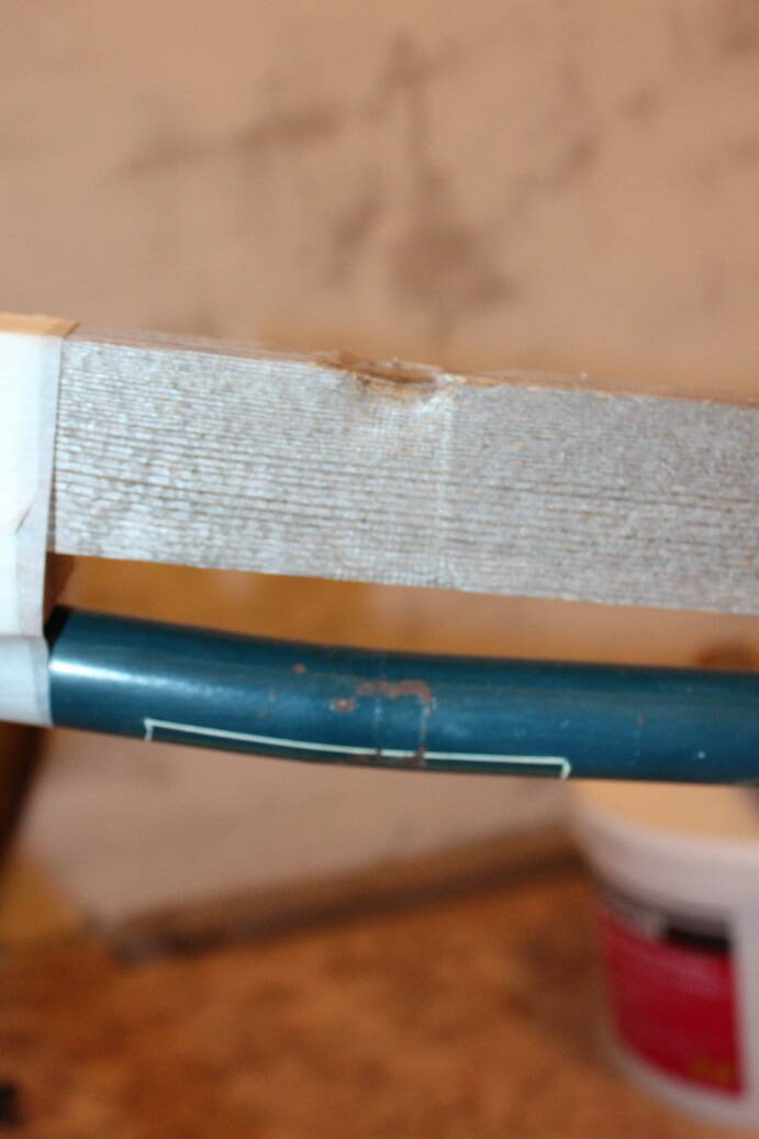

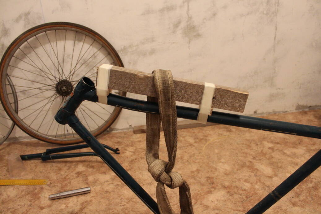

Вообщем начал пробовать правку рамы веревочным методом. Так как рук у меня всего две, пришлось приклеить брусок маляркой каб не сваливался, взял старый ремень и начал крутить (по соображению, что он широкий и более равномерно распределит передоверяемую нагрузку на раму) В результате первой попытки брусок помялся,ремень порвался, а результата ноль :unknown:
IMG_8487.JPG [ 195.69 КБ | Просмотров: 1843 ]
IMG_8489.JPG [ 163.28 КБ | Просмотров: 1843 ]
Последний раз редактировалось Fadia 01.12.2015 22:01, всего редактировалось 2 раз(а).

Та ну у меня с Прогрессом все еще хуже да и то перекрашивать не советуют.
Да и сохран вроде как неплохой. В данном случае можно оставлять.
Гуру, коим надо верить, утверждают, что с перехромировкой ничего путного не выйдет, увы.
Ну тут и запчасти не самые редкие, КМК. Можно и так оставить, можно поэкспериментировать (а вдруг! это же беларусское качество - значит лучшее), можно и поискать детали.

В предвкушении воя и тявкания, который сейчас поднимется :D... но я бы сделал так:
1.Максимально выпрямить распорками, верёвками, струбцинами и прочАя
2.На уровне изломов вварить межрамное усиление,(труба) абы рама не сложилась
3 Красить.
4Повесить(закрыть) это место двусторонней нарамной сумкой
5.Забыть, забить и садится отМечать :smile:

Сначала рихтовать :D А если красить, то так:
viewtopic.php?f=31&t=178768&start=120#p1431171
viewtopic.php?f=31&t=242817&start=315#p1571659
В принципе, проглядывают два варианта оформления проекта. И зависят они... от хрома. Если у Вас действительно есть возможность красиво отхромировать детали, чтоб блестели, как китайская сантехника (пока я в это не верю, но очень надеюсь, что у Вас в стране не всё так грустно, как у нас), то можно и перекрасить, но с соблюдением заводского рисунка. Ну и рубашки тросиков можно белыми заменить. А можно натянуть свежие ПВХ-кембрики - так аутентичнее. Тогда получится примерно так:
viewtopic.php?f=31&t=259717&start=300#p1588916
Что интересно, при этом всём можно раму и не перекрашивать. Если весь остальной велосипед будет сверкать и блестеть, это тоже будет очень интересно, да с сохранением "старины".
Если красиво отхромировать не получится, а рама будет свежекрашена, вид будет не очень. Как на новую раму старого барахла из приёма металлолома навешали :D .В таком случае уместнее оставить все покрытия, как есть. Хром можно ещё полирнуть пастой ГОИ - немного освежит. С краской автокосметика творит чудеса.
Вот велосипед (пока мне кажется сохран немного лучше, но неважно) где слегка коцаный хром и слегка коцаная краска. Они здесь не выглядят разнобоем. http://tourist.kharkov.ua/phpbb/viewtop ... 5#p1344845 (там есть ссылка на состояние "до", есличто)
Для рихтовки такой фигни нужен не ремень, а верёвка в мизинец толщиной - всё получится.

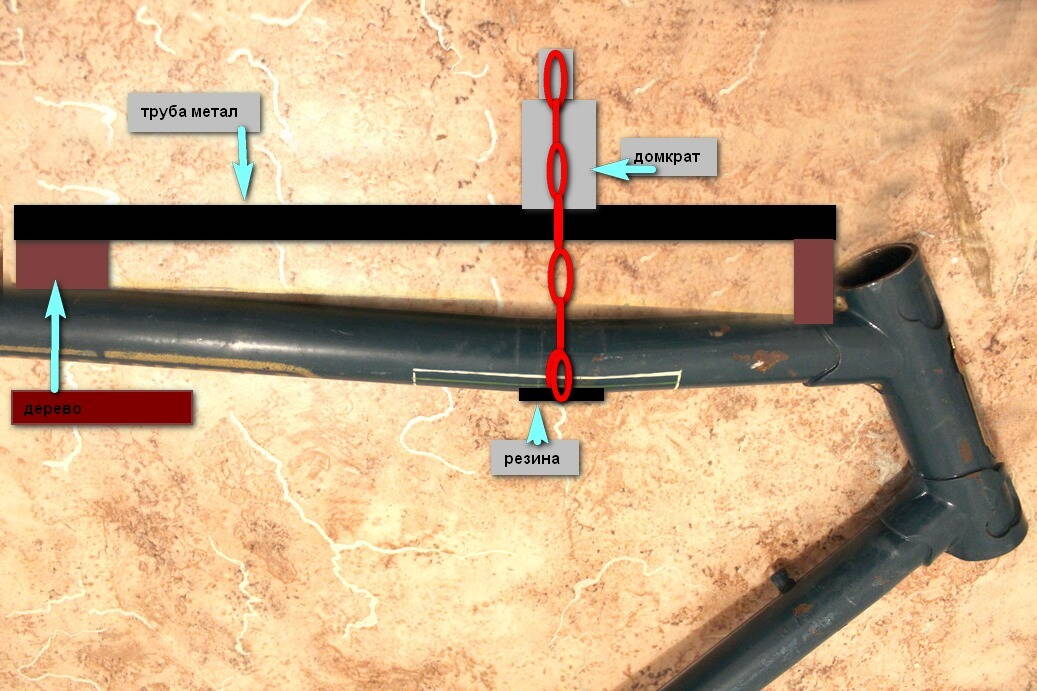

Я делал так :smile:
Кривизна рамы а.jpg [ 226.15 КБ | Просмотров: 1831 ]

Попытка №2
Беру пожарный шланг и рычаг побольше :D Результат еще хуже чем в первый раз. Порвался на втором скручивании.Меня начинает забирать братка кондратка, бегу в машину и беру парашютную стопу танкосбросную рассчитанную на 10 тон. Начинаю крутить и что вы думаете? Рама начинает крутится в месте с рычагом :D , упер раму в дверной косяк и начал нормально прикладываться - результата ноль :facepalm: А еще сильней давить очконул, что бы не испортить геометрию рамы к х....рам.
IMG_8491.JPG [ 267.72 КБ | Просмотров: 1834 ]
IMG_8492.JPG [ 318.75 КБ | Просмотров: 1834 ]
IMG_8493.JPG [ 241.8 КБ | Просмотров: 1834 ]
СообщениеДобавлено: 01.12.2015 22:21
kuzja
Не, ну собственный завод - нечестно :D
Fadia
Да там на картинке download/file.php?id=444737&t=1 не хватает простой правильной верёвки. Круглого сечения (кажется, 12 мм). Они и скользит, где надо, и не перетирается как Ваши.
СообщениеДобавлено: 01.12.2015 22:24
Я той верёвкой делаю оборота 4 вокруг рамы и палки, рычаг вставляю в один из.. эээ..."средних" оборотов.

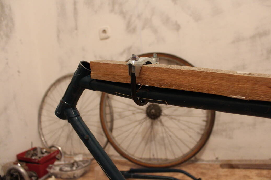

В итоге я псишанул и взял хомут от авто глушителя и натворил вот таких делов :facepalm: :sorry: :fool:
IMG_8495.JPG [ 171.7 КБ | Просмотров: 1825 ]
IMG_8496.JPG [ 140.18 КБ | Просмотров: 1825 ]
СообщениеДобавлено: 01.12.2015 22:28
Сообщения: 85
Изображения: 15
Зарегистрирован:15.06.2014
Да какой там завод :D собрал по быстрому что под рукой было. Домкратиком очень удобно дозировать усилие, и можно в промежутках оставить что бы постояло (так сказать приняло форму)
