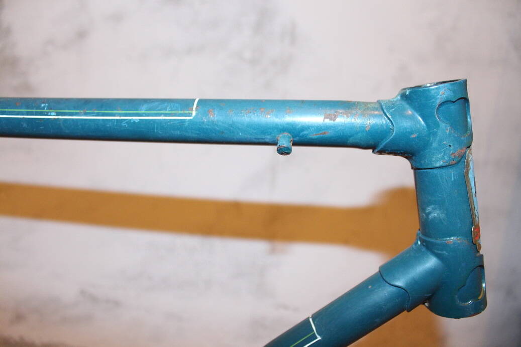

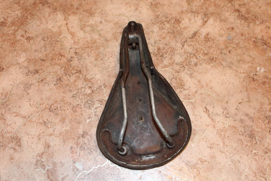

Сначала о хорошем.
По случаю приобрел сидуху за 10 у.е. от чемпиона 61г. Очень неплохая))
Помыл раму. Можно оценить сохранность краски, я бы оценил её на 3 с минусом по 5-и бальной шкале. Может все-таки красить?

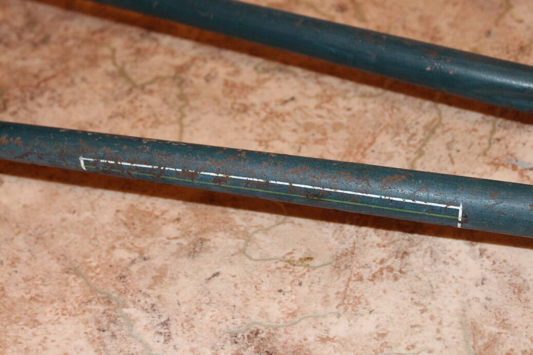

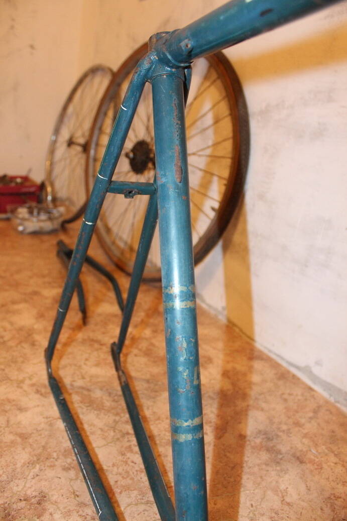

Ну вот и добрались до грустного, а почему грустное увидите в конце :cry:
Начнем с того, что посмотрим с чем мы имеем дело
Кривизна рамы.jpg [ 317.75 КБ | Просмотров: 1833 ]
Кривизна рамы2.jpg [ 280.78 КБ | Просмотров: 1833 ]

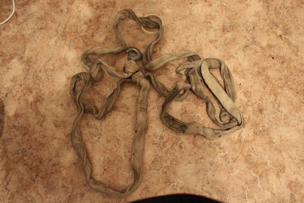

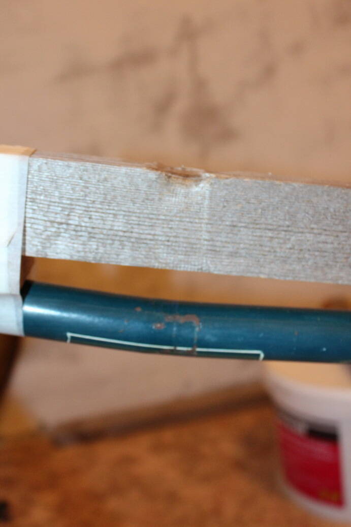

Вообщем начал пробовать правку рамы веревочным методом. Так как рук у меня всего две, пришлось приклеить брусок маляркой каб не сваливался, взял старый ремень и начал крутить (по соображению, что он широкий и более равномерно распределит передоверяемую нагрузку на раму) В результате первой попытки брусок помялся,ремень порвался, а результата ноль :unknown:

Та ну у меня с Прогрессом все еще хуже да и то перекрашивать не советуют.
Да и сохран вроде как неплохой. В данном случае можно оставлять.
Гуру, коим надо верить, утверждают, что с перехромировкой ничего путного не выйдет, увы.
Ну тут и запчасти не самые редкие, КМК. Можно и так оставить, можно поэкспериментировать (а вдруг! это же беларусское качество - значит лучшее), можно и поискать детали.

В предвкушении воя и тявкания, который сейчас поднимется :D... но я бы сделал так:
1.Максимально выпрямить распорками, верёвками, струбцинами и прочАя
2.На уровне изломов вварить межрамное усиление,(труба) абы рама не сложилась
3 Красить.
4Повесить(закрыть) это место двусторонней нарамной сумкой
5.Забыть, забить и садится отМечать :smile:

Сначала рихтовать :D А если красить, то так:
viewtopic.php?f=31&t=178768&start=120#p1431171
viewtopic.php?f=31&t=242817&start=315#p1571659
В принципе, проглядывают два варианта оформления проекта. И зависят они... от хрома. Если у Вас действительно есть возможность красиво отхромировать детали, чтоб блестели, как китайская сантехника (пока я в это не верю, но очень надеюсь, что у Вас в стране не всё так грустно, как у нас), то можно и перекрасить, но с соблюдением заводского рисунка. Ну и рубашки тросиков можно белыми заменить. А можно натянуть свежие ПВХ-кембрики - так аутентичнее. Тогда получится примерно так:
viewtopic.php?f=31&t=259717&start=300#p1588916
Что интересно, при этом всём можно раму и не перекрашивать. Если весь остальной велосипед будет сверкать и блестеть, это тоже будет очень интересно, да с сохранением "старины".
Если красиво отхромировать не получится, а рама будет свежекрашена, вид будет не очень. Как на новую раму старого барахла из приёма металлолома навешали :D .В таком случае уместнее оставить все покрытия, как есть. Хром можно ещё полирнуть пастой ГОИ - немного освежит. С краской автокосметика творит чудеса.
Вот велосипед (пока мне кажется сохран немного лучше, но неважно) где слегка коцаный хром и слегка коцаная краска. Они здесь не выглядят разнобоем. http://tourist.kharkov.ua/phpbb/viewtop ... 5#p1344845 (там есть ссылка на состояние "до", есличто)
Для рихтовки такой фигни нужен не ремень, а верёвка в мизинец толщиной - всё получится.
