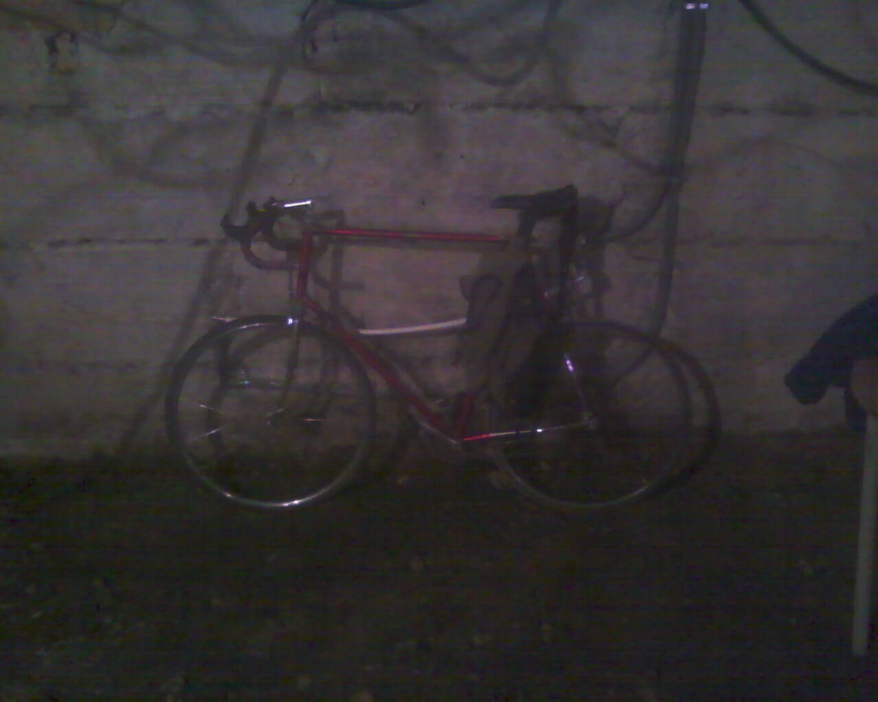

собственно вот эта рама. фото плохого качества, но необычность на лицо
Фото-0001.jpg [ 145.23 КБ | Просмотров: 11210 ]
 Заголовок сообщения: Re: Технические параметры рам.
СообщениеДобавлено: 07.10.2011 21:22
Сообщения: 1599
Город: Латвия, Рига
Зарегистрирован:28.11.2010
yurik82 писал(а):
Для класичной компоновки брали расчет 0.66 от длины но
Очень странно, получается что самая большая серийная рама в ссср (60см) была для людей с максимальным ростом чуть более 1,8 м.
