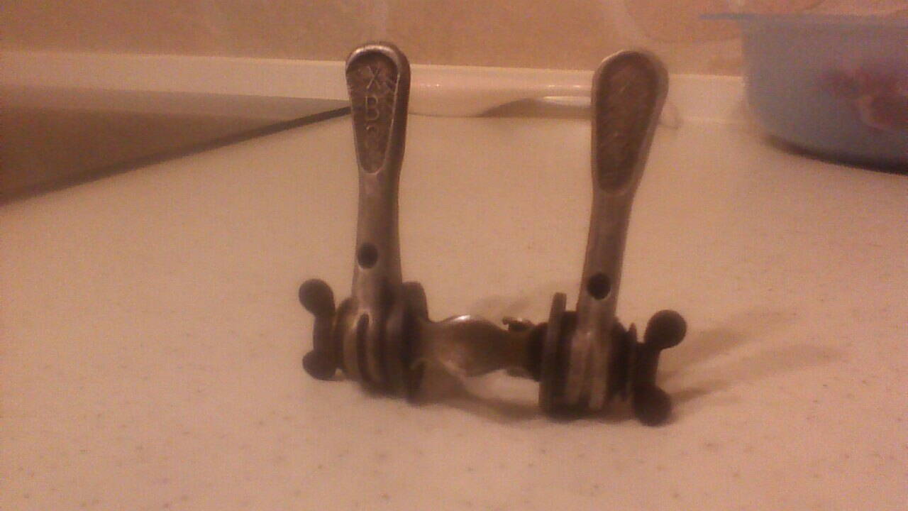

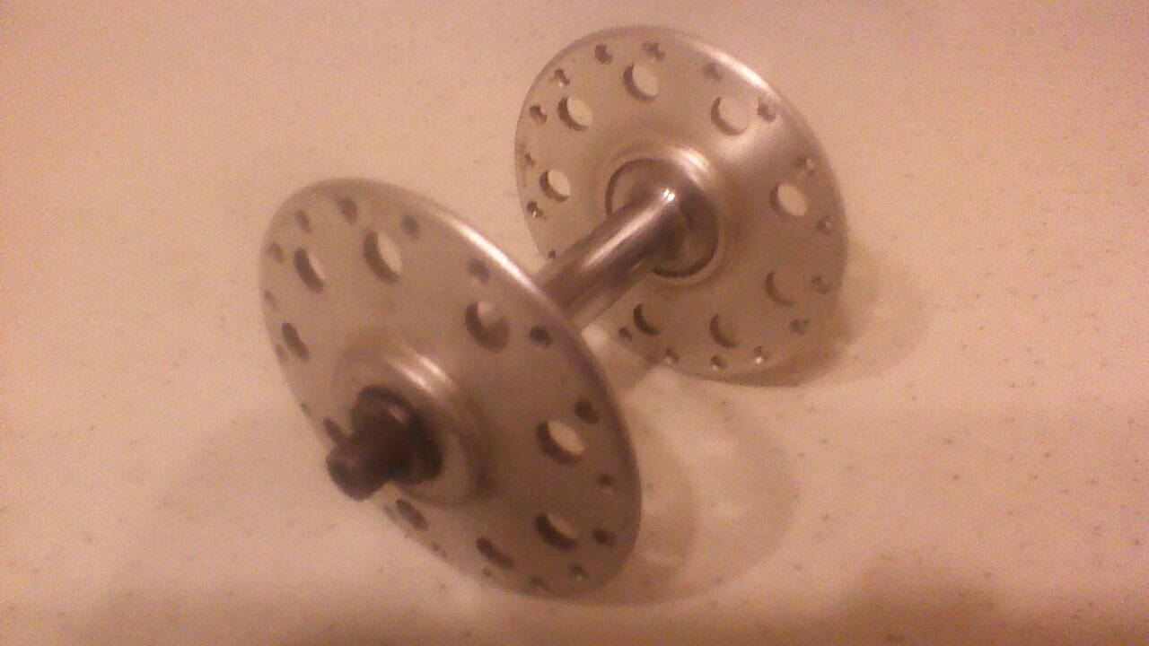

Сегодня был на Куреневке. Прибарахолил переднюю втулку. Задние с высоким фланцев были только для трека. У Петровича ничего не нашел, а вот у Геннадия Михалыча взял нарамные монетки.
WIN_20160227_180934.JPG [ 123.92 КБ | Просмотров: 2988 ]
 Заголовок сообщения: Re: Старт Шоссе В-555, рама 320, 1975 г.в.
СообщениеДобавлено: 27.02.2016 19:39
Петрович сегодня не раскладывался особо. Втулка годится - самая красивая из ХВЗ. Манетки хоть старого образца, не пупырчатые дырявые?
Ещё в смазке. Засохшей :D

СообщениеДобавлено: 27.02.2016 19:47
О, эти правильные :yes:
А такие http://s001.radikal.ru/i193/1305/32/90f6b0c9f0df.jpg хреновые.
Костя, вопрос по втулке: современные спицы встанут в нее или надо рассверливать? На первый взгляд отверстия узковаты.
Я видел пупырчатые. Они какие-то "китайские" :D
