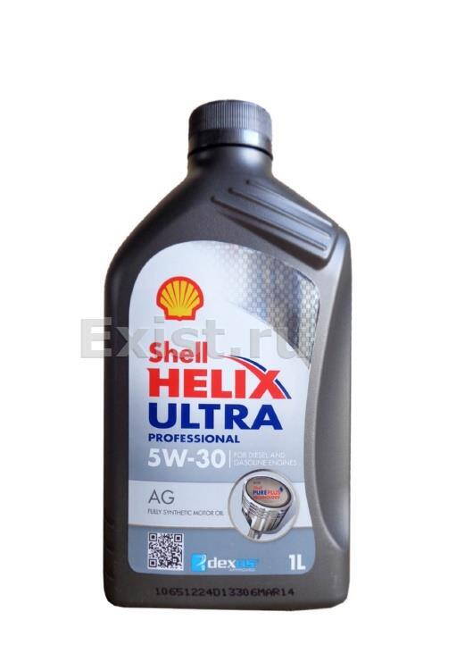

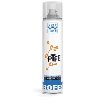

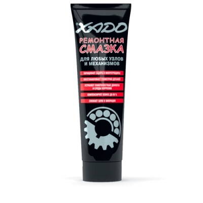

В свое время мне также пришлось столкнуться с этой проблемой.
Торпедо попадает ко мне крайне редко от друзей и знакомых, а также периодически делаю профилактику своему складному Аисту, от которого жалко избавляться, сам не пойму почему.
Как правило Торпедо у друзей изрядно изношенные, вот и стал делать эксперименты.
Поначалу смазывал все там консистентной смазкой с фанатизмом.
Заметил, что бывают "проскоки" или нечеткое торможение.
Пробовал все что у меня было в наличии на тот момент - Литол, Циатим 24, Молибден для ШРУСов.
Игрался с зазорами и регулировками втулки. Иногда центральная часть склеивалась так, что едва рассоединялась при разборке втулки.
В результате нашел более-менее оптимальный вариант. Подшипники втулки смазывал Литолом или Фиол-У, центральную часть ТАД17И.
На сегодняшний день, благодаря теплым отношениям со знакомым продавцом продукции ХАДО перешел на другие смазки.
Подшипники смазываю "XADO смазка ремонтная", а центральную часть либо Хадо Verylube PTFE Spray либо моторное синтетическое масло Shell Helix Ultra Professional AG 5W-30.
Эти смазки, в отличие от густых, имеют более жидкую консистенцию и работают как-то безпроблемно.
Проскоков в таком сочетании не замечено, торможение приемлемое.
Продолжаю эксперименты...
img.jpg [ 32 КБ | Просмотров: 1773 ]
VeryLube_PTFE-spray_500x500-400x400.jpg [ 27.39 КБ | Просмотров: 1773 ]
XADO_Repairing-Grease_500x500-400x400.jpg [ 41.49 КБ | Просмотров: 1773 ]
