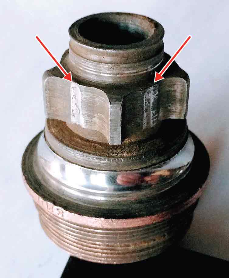

Она сейчас в разобранном виде, в уайт-спирите купается. Как почищу, выложу фото. Могу сказать, что клейма на ней ПВЗ. И стакан с масленкой. Если это о чем-то скажет.
Т.к. отдельной темы про Торпедо не нашел, здесь задам вопросы -
1. Надо ли что-то делать с выработкой на пятирике (вроде так называется). Указаны на фото стрелками. Шлифовать? Если да, то как лучше. Пока в мыслях пройтись цилиндрической шарошкой.

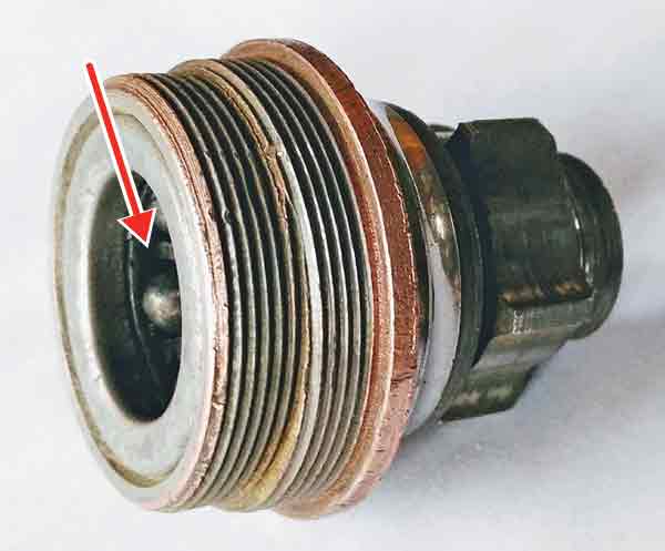

И второй вопрос - не могу понять, как разобрать, чтобы добраться до указанного подшипника?

это пыльник-крышка, достается плоской отверткой, кончик - между сепаратором и кольцом, на ручку нажимете.
Попробовал - что-то не идет. Брызнул WD-40, она как-то неохотно проникает в щель между пыльником и корпусом. Оставил до завтра.
Может еще какой способ есть? Может с обратной стороны, через отверстие оси, чем-то выбить можно?

можно, я когда "на коленке" - саморез подходящий нахожу, вставляю "вверх ногами" шляпкой между сепаратором и пыльником + молоток.

Под отвертку надо подложить что-то, иначе она сама же тот пыльник и запихивает назад.
Я обычно использую большую шайбу, равную внутренним диаметром корпусу, в котором вставлен пыльник.
Ставим торпеду пыльником вверх, сверху кладем шайбу, отвертку кладём боком на шайбу. Кончик отвертки просунуть в щель между подшипником и пыльником, нажать на рукоять, рукоять идёт вниз, пыльник выходит вверх.
Если педали не проворачиваются с жутким скрежетом, то можно и ничего не делать. Но, на всякий случай, лучше конечно ямы убрать.
http://xt.ht/phpbb/viewtopic.php?f=31&t=185604#p1298155
Смысл действий в том чтоб ролики не останавливались на одном и том же месте в продавленных вмятинах, а катились дальше и тем самым зажимались клином крепче. Запаса места и железа там обычно более чем достаточно для выравнивания. Я лично, за неимением дремеля, делал это колёсиком от зажигалки на гвоздике зажатым в дрель.
