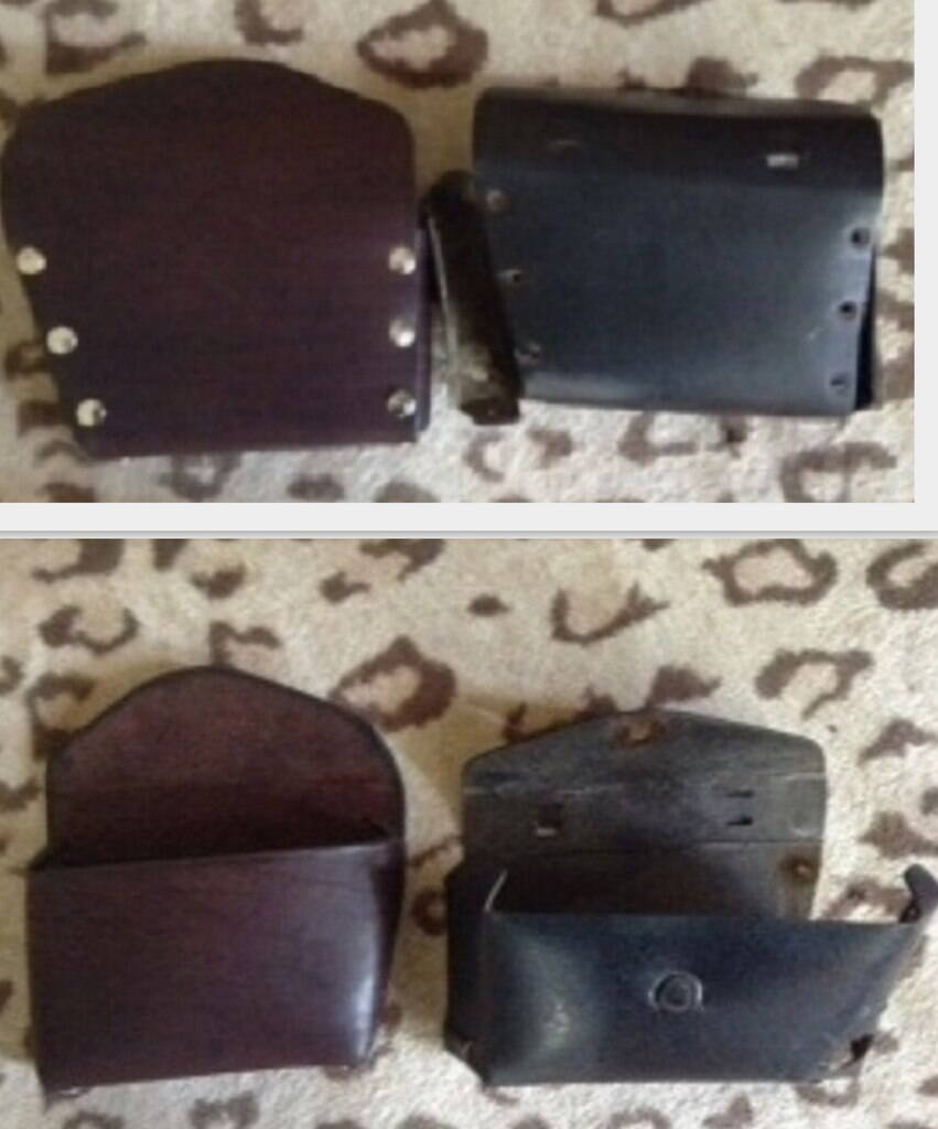

[quote="Андро"] Но к сожалению заклепки оказались напрочь гнилыми. Нашел такие как родные - заклепки хольнинтены, но оказалась большая проблема их расклепать, в мастерских не берутся такое делать (пресс ведь в сумочку не влезет), у меня тоже ничего не получилось, и тогда пришла идея использовать такие же болтики как на седло - из латуни на резьбе. В общем смотрите сами, что из этого получилось. Шайбочки и гайки купил из нержавейки.
Что касаемо хольнитенов, то они устанавливаются очень просто.
В сумку вставляем или деревянный или металлический брусок, сверху толстый кусок кожи(что б не попортить) и стучим молотком. Двух ударов достаточно. Но с начало лучше потренироваться на кошках :D на чём нибудь не нужно(но такой же толщины) что б понять силу удара, а то если перестараться ножка ответной части хольнитера может встать "домиком" на лицевой стороне и будет не красиво :sad:

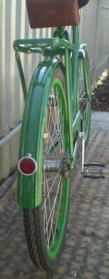

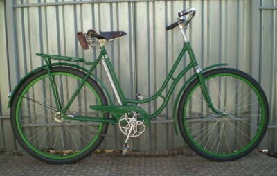

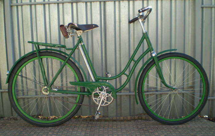

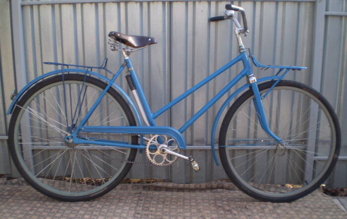

Выношу на ваш суд свои труды. Колеса пока поставил эти потому как родные чайки пока не доделал и вынос руля временно не родной. Сразу оговорюсь - велосипед не для выставки рэтро техники, а для практичной каждодневной езды.
P2240424.jpg [ 133.84 КБ | Просмотров: 2363 ]
P2240425.jpg [ 374.32 КБ | Просмотров: 2363 ]
P2240426.jpg [ 202.45 КБ | Просмотров: 2363 ]
Последний раз редактировалось Андро 04.03.2017 15:41, всего редактировалось 1 раз.

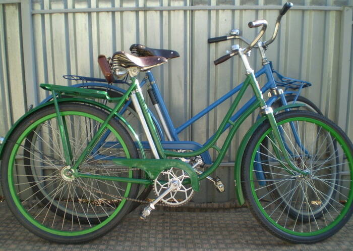

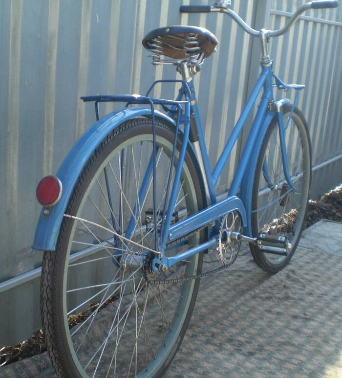

Зарегистрирован:29.11.2016

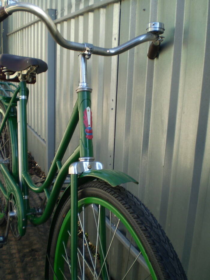

Ну и хочу похвастать еще одним своим творением (для жены :smile: ) Этот дамский велосипед собирал полностью с ноля. Сначала нашел раму потом вилку ну и так все детали стягивал потихоньку. все сделал вроде бы по уму, вплоть до заглушек под грипсы...
P2240427.jpg [ 120.2 КБ | Просмотров: 2362 ]
P2240428.jpg [ 200.44 КБ | Просмотров: 2361 ]
P2240429.jpg [ 168.53 КБ | Просмотров: 2361 ]
 Заголовок сообщения: Re: Дамский В-22 1954г.
СообщениеДобавлено: 04.03.2017 19:29
С Поехалом :bottle:
Классные. Такой, как синий, хочу на даче завести. То одна сестра приедет, то другая, то вообще не сёстры :D А я их на мужскую Украину загоняю....
В - 22 тщательный такой. Хазяйський - во. Не только практичный - прикольный. Ему б минимальные цировки для оживления... Обода и крылья в цвет рамы, почему-то, именно здесь мне не пошли :pardon: Чайки будут в хроме? Видимо, когда именно этого оттенка зелёного много - возникает этакий "эффект забора". Когда только рама - норм :wink: download/file.php?id=181457&mode=view/BC-2.jpg :D
