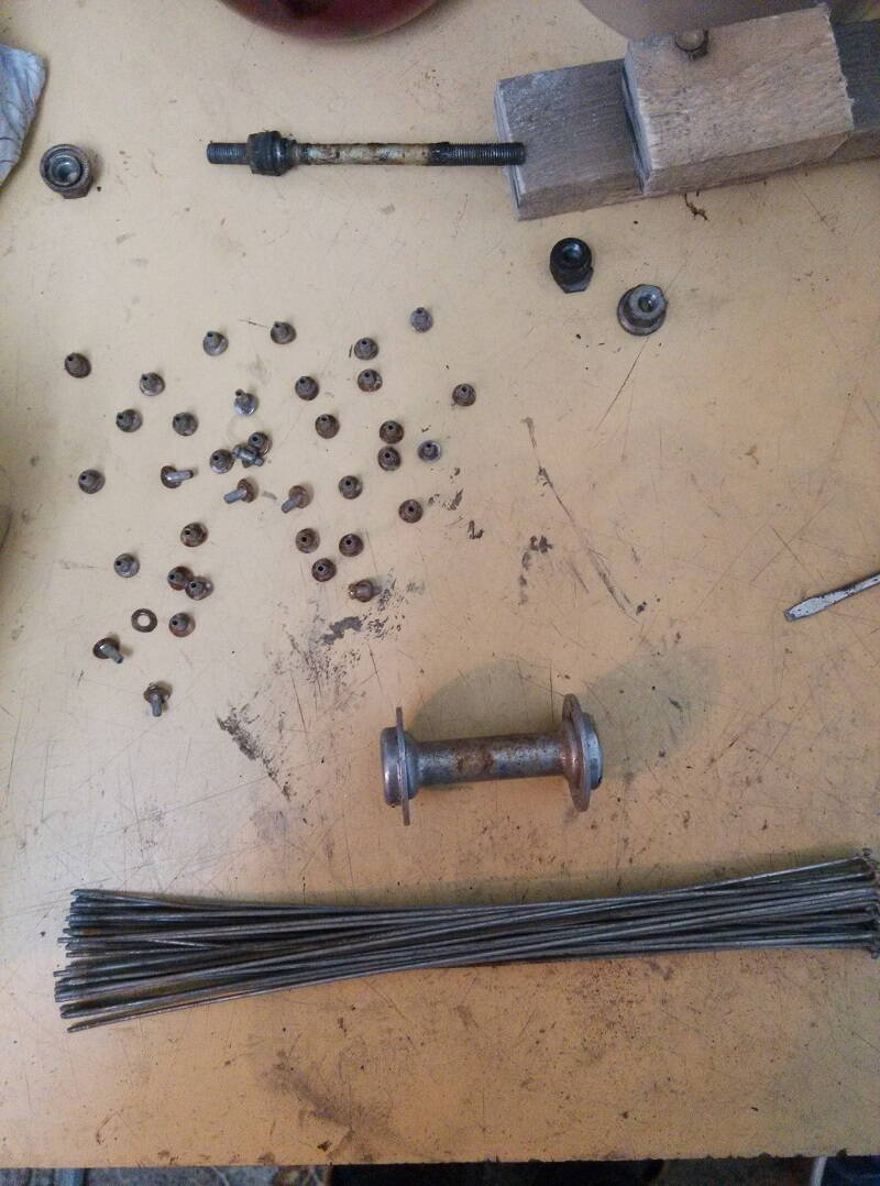

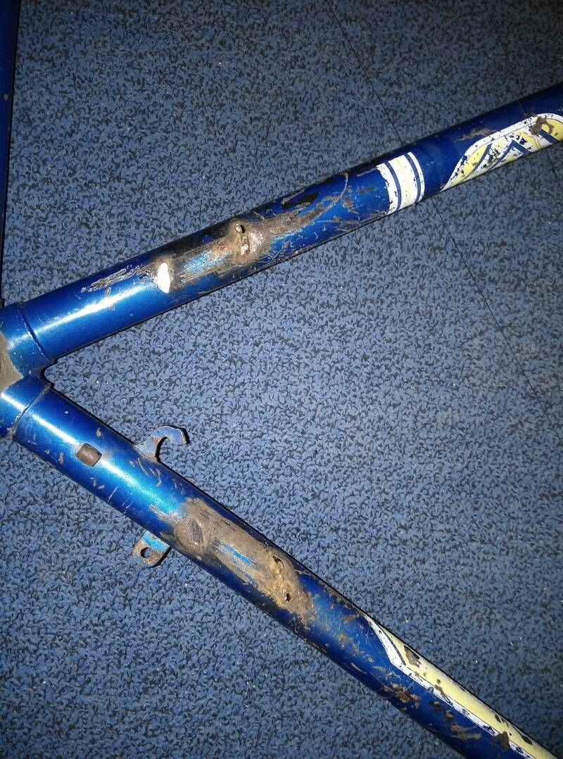

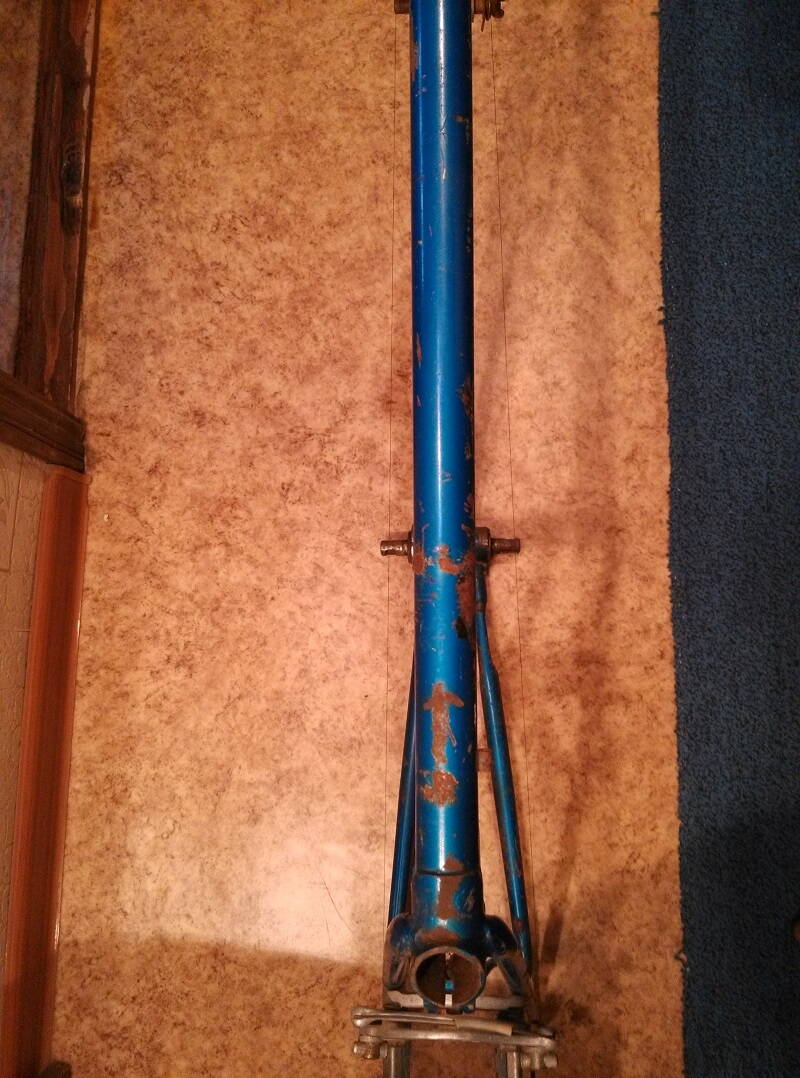

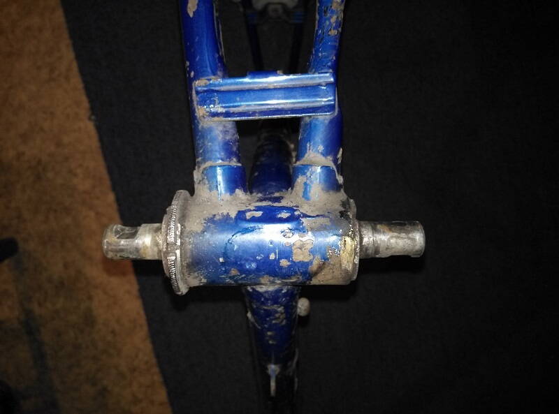

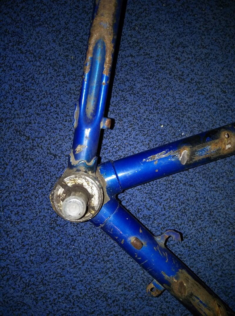

Первым делом проверяю геометрию рамы с помощью нитки.Хоть на фото и плохо видно,нитку взял тонкую, от подседельного штыря с одной стороны 34,5мм с другой 33мм. Вроде как очень неплохо. Видны дефекты рамы, в одних местах это дырки, в других наваренные бугорки, что хотели делать с ней не знаю. Видно каретку с нижней стороны, оцените ее, мне кажется с одной стороны чего то не хватает, еще наплыв какой то латунный что ли...

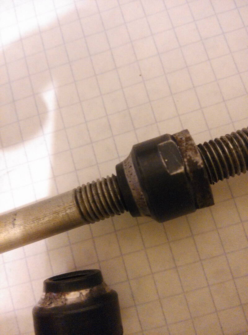

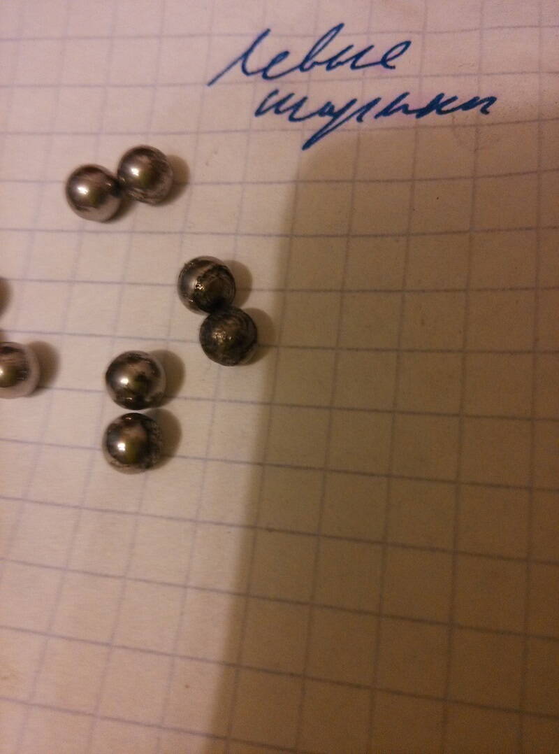

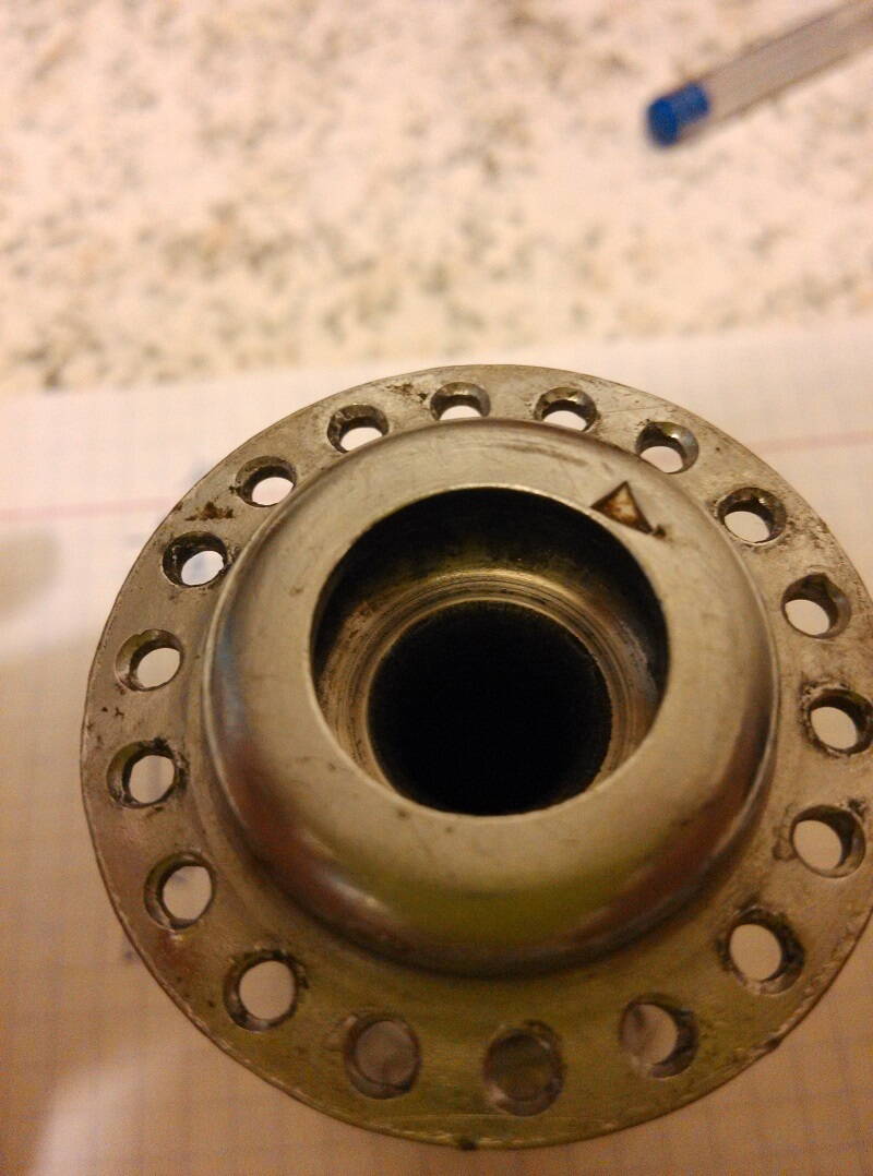

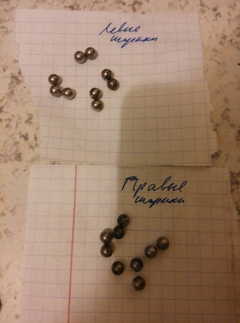

Разобрал переднее колесо с помощью ключа и отвертки,все спицы открутились легко, за исключением пары штук, которые сопротивлялись. :D Везде были шайбочки. Втулка была разобрана помыта и просушена. В общем не все так радужно. Надеялся что просто все промою и соберу обратно. Но шарики в очень плачевном состоянии, такое ощущение что они елозили одной стороной по направляющей. Я их конечно не смешивал и разделил на правые и левые, но набрать нормальных 9 штук хотя бы на одну сторону не представляется возможным. Конусы слегка поедены, но не существенно, а вот сама втулка как ни странно не имеет задиров и поеденных мест. Шары диаметром 5мм. У меня есть запас отработавших подшипников с хорошими шариками, попробую разобрать и насобирать из них.
Вопрос на будущее что делать с втулками? Они начинают ржаветь, хром с них отваливается. Покрасить их что ли, восстанавливать хром нет смысла для меня.

Мдя... Шарики нужно бы добыть посвежее. Не уверен, что из подшипников наколупаете что-то вменяемое. Размеры уже знаете :yes: С необходимыми допусками, с калибровкой ознакомились?
Раму.. ну, я хотябы до 1 мм разницу слева и справа до ниточек довожу. Можно до обкатки раму дальше пока не ремонтировать. Да, её можно сделать идеальной, или забить, превратив вел в алкобайк. Но раз Вам пока неясно, насколько нужен такой велосипед, и нужен ли - поедет он и на такой вполне себе. А там поймёте, до какой степени выставочности её доводить.
Корпус втулки прогоните через лимонную кислоту - посвежеет. Может и перестанет Вам глаз колоть. Можно и покрасить, можно и забить. Смотрите. Я обычно забиваю, ибо крашеные НЕпорошком сиотрятся всё равно убого, просто исправные, но неважно выгляжящие детали ставлю на суперпрактичные велосипеды, где внешний вид не столь важен, а качество и надёжность важны.
Каверны на конусах повыводятся - и не такое ремонтируется.
