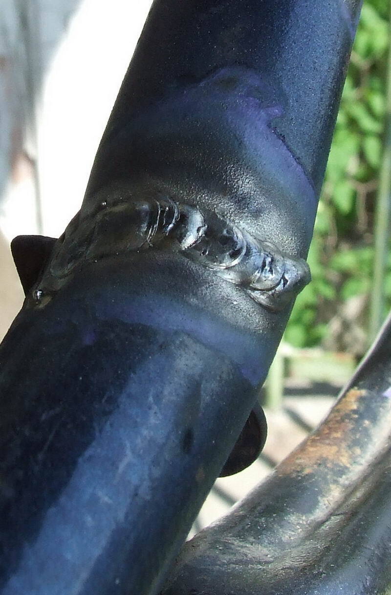

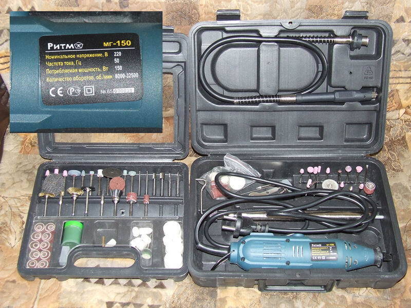

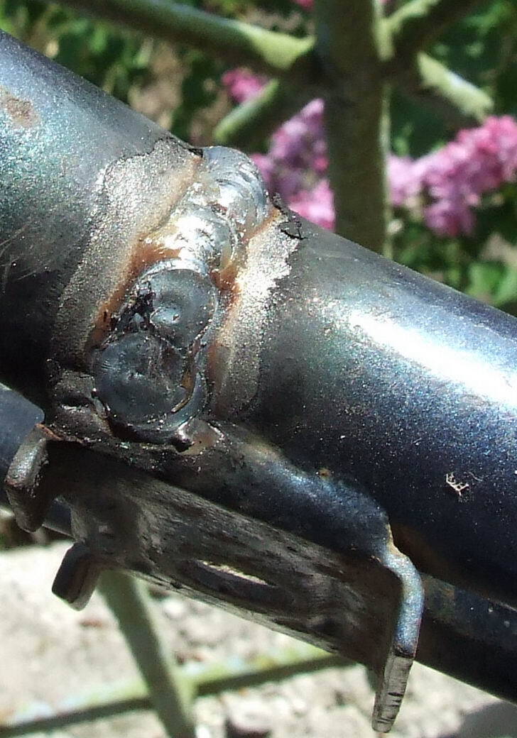

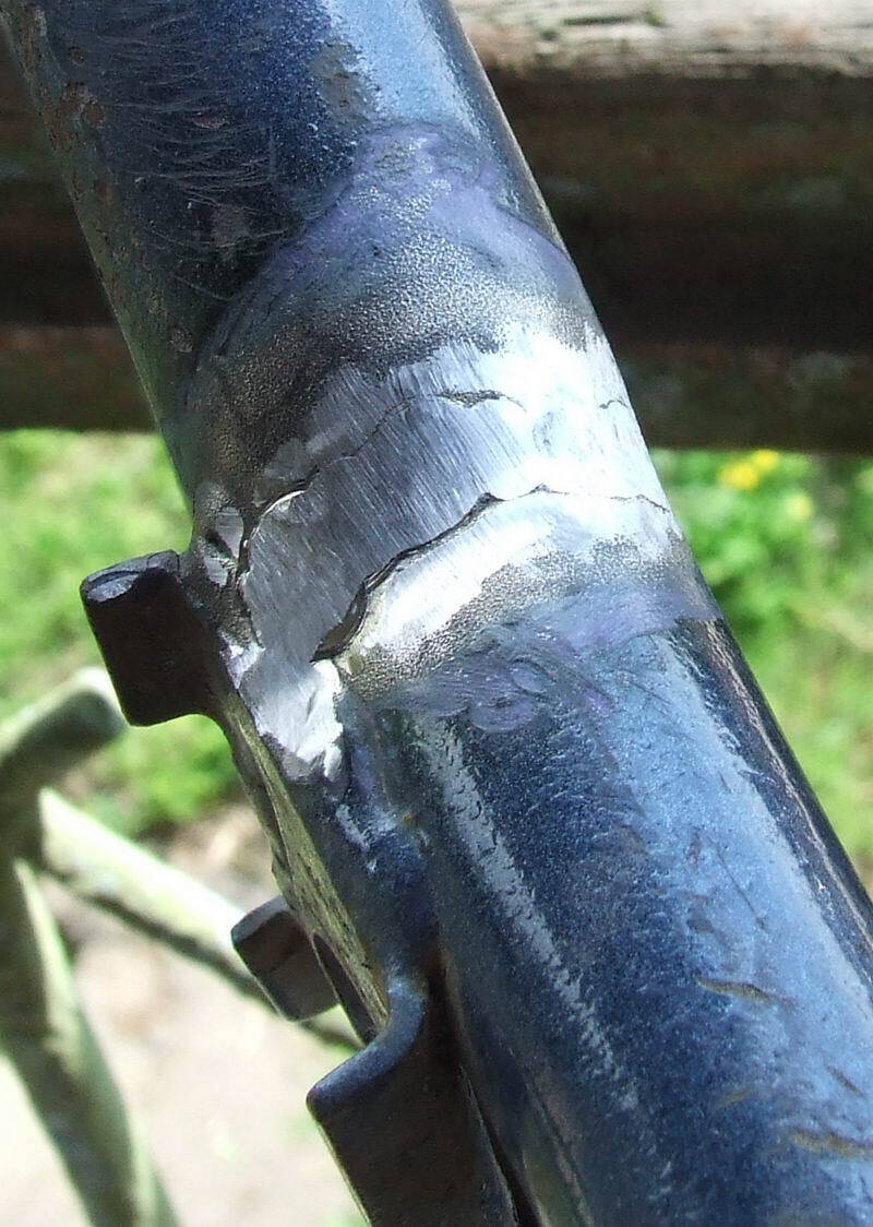

В планах подготовка и публикация статьи по подготовке боуден-троссов (троссов и рубашек), основная часть материала по инструменту будет там. Здесь только фото. При желании автора этот пост удалю.
13.05.2011г. Добавил три фото, демонстрирующие результаты работы инструмента. На фото с незашлифованным швом виден результат работы проволочной щетки - удалена краска и ржавчина с углублений в шве.
Комментарий к файлу: Инструмент.

Комментарий к файлу: Необработанный сварной шов.
grDSCF6641.jpg [ 142.42 КБ | Просмотров: 1979 ]
Комментарий к файлу: Сварной шов после обработки мет. щеткой.

Комментарий к файлу: Сварной шов после шлифовки (без фанатизма).
