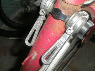

Получаеться я взял поставил(она была вместе с велосипедо просто нараме висела) родную манетку хвз,поставил и все натяжка есть переключение есть!! :roll: А с покупной манеткой переклячало на три скорости и то боялся то пласмаска за 16 грн треснет!!
Поставил родную монетку ну вот еще проблема: на весу нормально переключает,а вот во время езды,цепь переключаеться в начальное положение((Что теперь делать?

слишком мощная пружина раз, манетка "не держит" два.
мощность пружины лечить не надо, а манетку можно протюнинговать гроверной шайбой или даже двумя. ну и подкручивать барашек манетки после двух-трёх переключений.
как вариант - найти неубитую манетку, сейчас есть из чего выбрать.

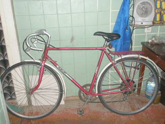

Вот каким велик стал после моего вмешательства: новый вынос,манетка,сидлушка

BodyaMan
A чего у вас монетки вверх ногами стоят?

мне так удобнее :yes:

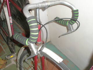

Тормозные ручни не те - твои с райзерного руля, прямые. На баран ставятся изогнутые, фигурные.

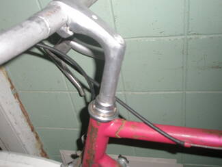

вынос интересный. явно тоже для "пряморульного" использования?

Седло удобно? нос не сильно задран?
Рубашка от ручки на задний тормоз коротка - будет неудобно рулить и плохо работать.
Руль стоит высоковато, вынос под углом еще добавляет этой высоты.
Пластиковую защиту на задних звездах я бы снял - толку от неё ноль, только вид портит.

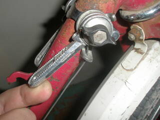

Монетку я поменял местами выкрутил тот рычяжок, наооборот так лучше подымая верх ручку я натягываю его, а как я его купил не вверх ногами, мне кажеться что он послабляет тросик!! Ну вот я надумал поменять местами разобрать и вот так получилось,для меня легче)) :smile:

Ну вот и руль поближе
Тоже удобно)) :yes:

Поставь монетки нормально,почисть,смаж,затяни болтики и все будет работать,а то что у тебя сейчас - просто нет слов.
kff
Вынос конца 80х ,с горного байка для контилеверных тормозов .

При таком положении манеток,через несколько циклов переключения,тросик перетрется -останешся без скоростей!
