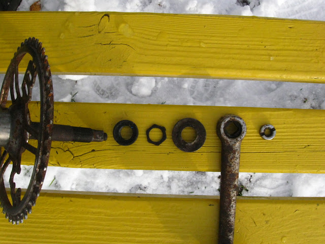

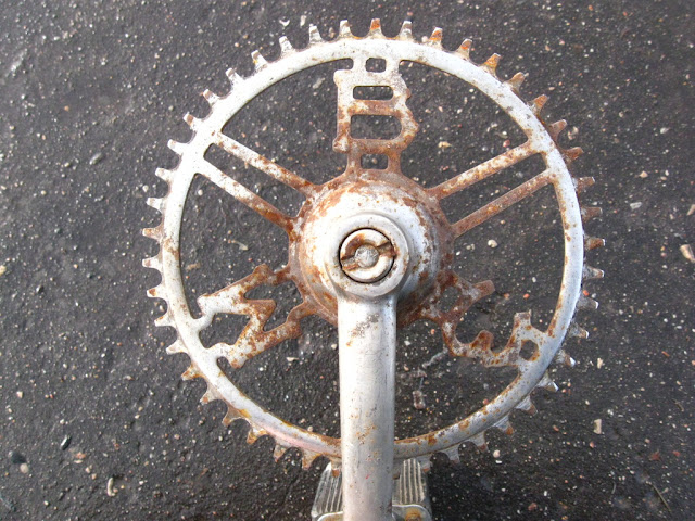

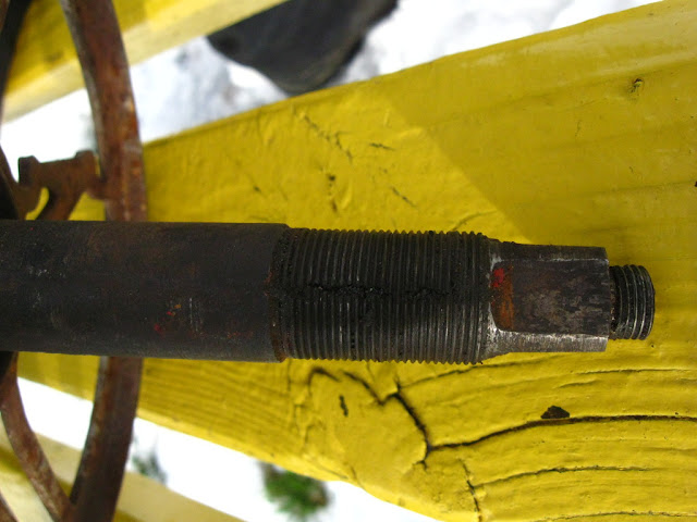

Рыба ходит косяками. Довольно неожиданно удалось купить сегодня настоящую Советскую ось под квадрат, именно ММВЗ.
В антураже:
Логотип, однако:
Звезда, как говорится, с запасом:
Самый что ни на есть квадрат:
Пыльник стальной:
Элегантная гаечка:
 Заголовок сообщения: Re: ММВЗ
СообщениеДобавлено: 27.10.2012 21:46
Ыыыыы..Фигасе, классные железяки. Это менять на китай низзяя :) Под квадрат они всего несколько лет делали системы - на трофейном оборудовании, что ли. Хотя на надпись МВЗ их явно BSA вдохновили. " Только видать затянуть эти красивые гаечки, как следует, не так просто..
