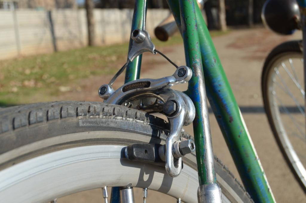

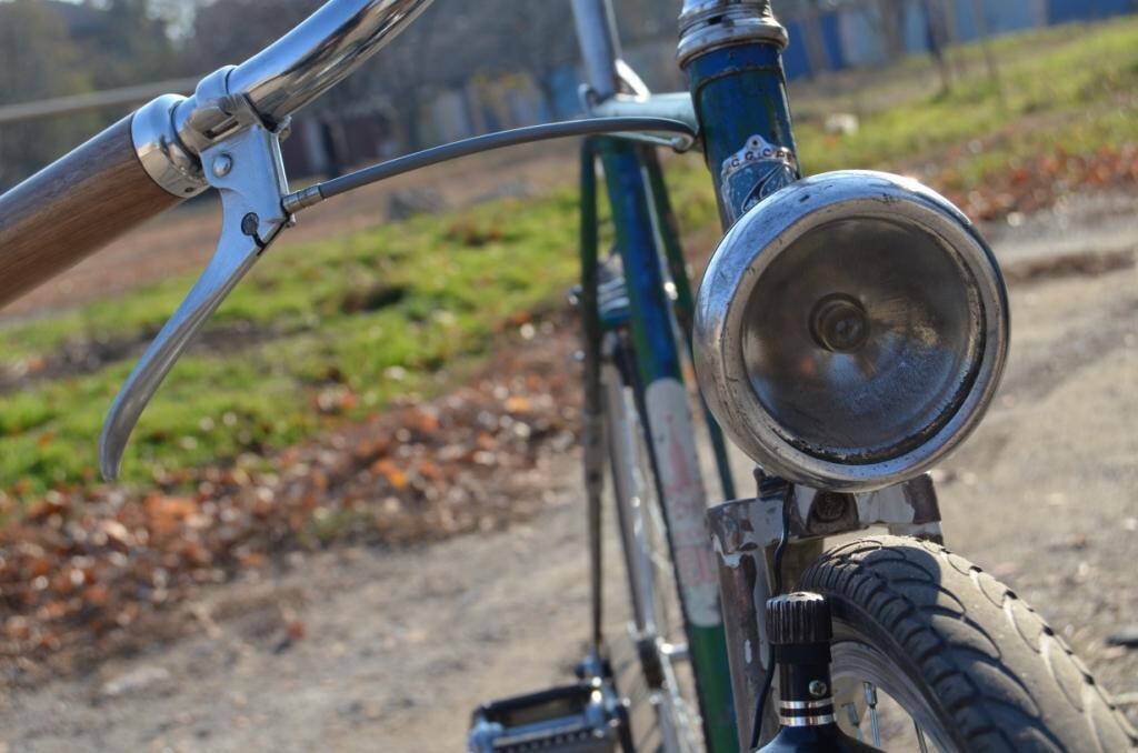

Приведу пример.
Тормоза+ручка+колодки алигатор.(заменить на 3ссс,вообще отлично будет)
Ничуть не хуже авида дижит 3.
DSC_0562.JPG [ 122.36 КБ | Просмотров: 3399 ]
DSC_0590.JPG [ 114.47 КБ | Просмотров: 3399 ]
