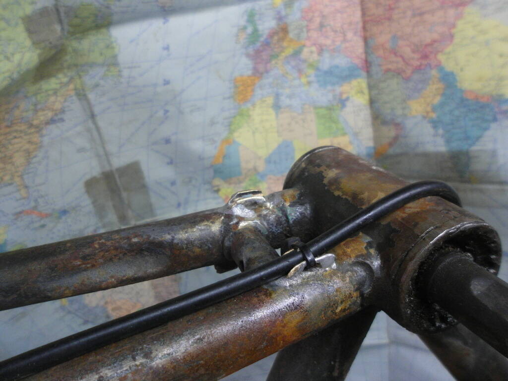

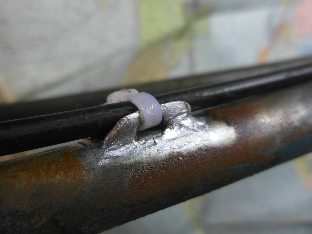

C вашего позволения, моё видение упоров на нижней трубе рамы под тросики переключателей.
Тут кто-то о таком способе упоминал уже, правда, но идея пришла до просмотра этой темы :smile:

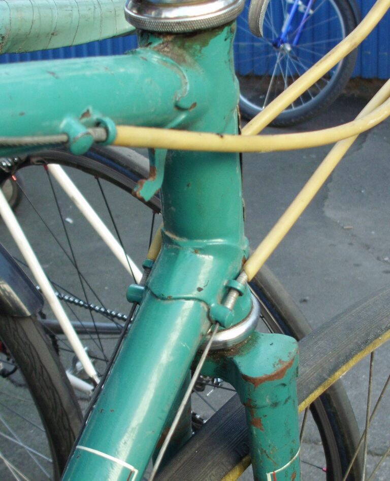

Я уже писал, что на многих вражеских кастомах эта фигня припаяна не к трубе, а книжней части рулевого стакана вообще. Припаяна! Могли б и к трубе присобачить..
И на чемпионе, кстати, оно тоже не на трубе:
DSCI0025.JPG [ 119.91 КБ | Просмотров: 9829 ]
