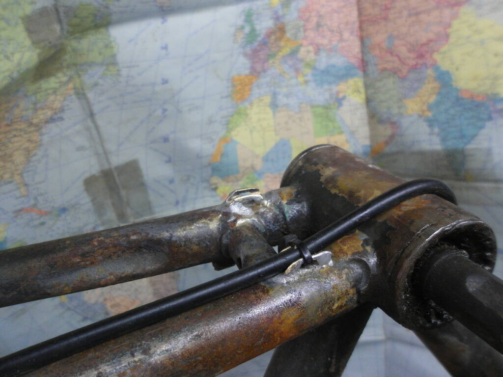

C вашего позволения, моё видение упоров на нижней трубе рамы под тросики переключателей.
Тут кто-то о таком способе упоминал уже, правда, но идея пришла до просмотра этой темы :smile:

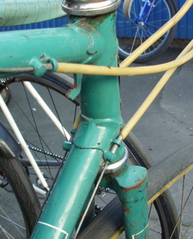

Там самое дохлое место рамы.
И вообще, та труба - самая нагруженая. На неё действуют не только продольные нагрузки от веса велосипедиста и ухабов, но и нехилые торсионные нагрузки от педалирования. Особенно на её концы.
Ещё дырки не хватало - заклёпка ж её не усилит. Вот через луги, как Игорь пишет - ещё куда ни шло. Вместо того, чтоб вообше не страдать хнёй с этими передачами..Гггггг
Я уже писал, что на многих вражеских кастомах эта фигня припаяна не к трубе, а книжней части рулевого стакана вообще. Припаяна! Могли б и к трубе присобачить..
И на чемпионе, кстати, оно тоже не на трубе:
