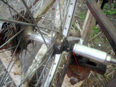

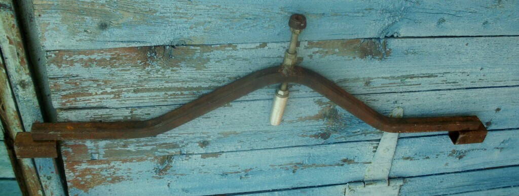

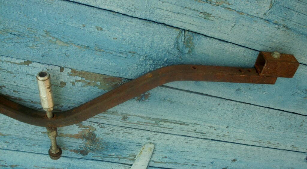

Обещал показать свой саморобный зонтомер.
Смотреть не на что - прибор простейший:
DSCI0941.JPG [ 184.83 КБ | Просмотров: 11000 ]
DSCI0942.JPG [ 132.4 КБ | Просмотров: 11000 ]
Расчитан на несколько диаметров колёс - перестановкой упоров. Для проверки колеса надевается центральным отверстием на ось. Для работы с колесом, его не нужно вынимать из станка - просто подвожу зонтомер слева и справа к одноимённым точкам на оси - например, к плоскости контргайки, или дропа станка.
DSCI0943.JPG [ 122.83 КБ | Просмотров: 11000 ]
Установка до сих пор не крашена - нужно кое-что переделать. А зонтомер нареканий не вызывает. Моржно сделать и проще - хоть из фанеры. Особенно, если расчитать на один размер колеса. Заводских образцов - полный интернет, можно скопировать по вкусу. Мне попалась такая трубка, у Ваталиков увидел похожий - вот и повторил себе. Гнул по горячей - прогревая горелкой.

kisa
Крутяк!!! :shock: Шо-то такое мне и виделось! Огромное спасибо, Константин!!!
А как контролировали перпендикулярность оси (зонтомера) к плоскости, которая прикладывается к колесу (как называется -не знаю).
Там на винте втулка какая-то (та, что в конрагайку/дроп станка) упирается... какова её роль (ну, чтобы я не фантазировал)
Труба, насколько мне видится, 20х20. Ведь и 10х10 должна подойти ?
І взагалі: какие ньюансы нужно учесть?
З.Ы. Вас соседи по даче Робин Гудом не называют, когда Вы колеса делаете? :D
СообщениеДобавлено: 29.04.2016 18:26
:ROFL: Да всё от фонаря делалось и на глаз. Там точность в постройке не нужна! Подумайте.
Ну втулка. Она.. эээ... как стрелка прибора :D . Можно обойтись, но тогда на голом колесе не очень удобно мерять, а эта фиговина надевается на ось.
СообщениеДобавлено: 29.04.2016 18:29
Сообщения: 54
Город: Sumy
Зарегистрирован:30.07.2015
накладные железяки по краям - какими местами к ободу прикладываются? :lol:

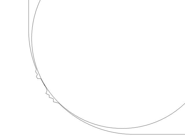

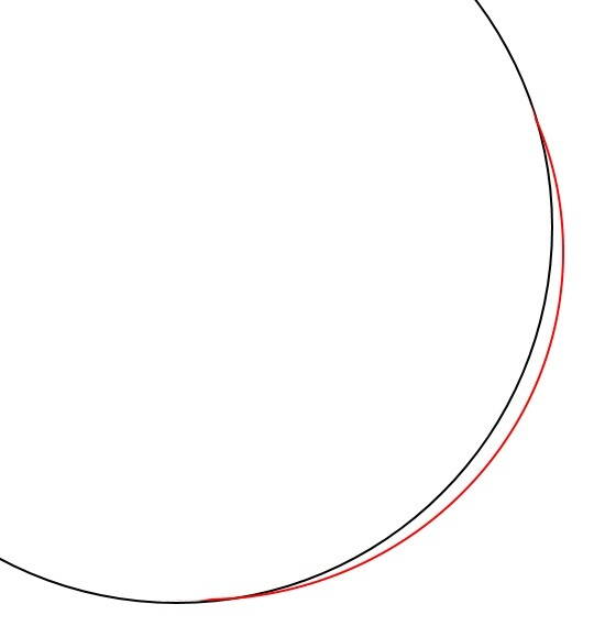

bookanir писал(а):
Kirill Yevtushenko писал(а):
В ровный овал.
В общем случае - да. Но думаю, всё-же многое зависит от "слесаря" и евонных навыков. :oops:
Надо быть реально рукожопым, чтоб таким образом сделать ощутимый овал в каленой детали.
Хуже чем было у меня не получалось. Диаметр просто нужен близкий к беговой дорожке или совпадающий.
Реально токарь на станке бывает такого наточит - смотреть страшно. У меня уже валяются КАЛЕНЫЕ чашки - снаружи отверстия 30,4мм , а внутри (на глубине 12мм) 30,7мм. Нормально так, НА СТАНКЕ расточено?! :evil:
чашка - шарик твердосплав.jpg [ 12.12 КБ | Просмотров: 10947 ]
А Кирилл - тролль обыкновенный, я думаю.
СообщениеДобавлено: 30.04.2016 00:41
Сообщения: 6025
Зарегистрирован:23.05.2013
DesignerMM
Это здорово, конечно, только по диаметру износ у рулевой выглядит как-то так.
iznos.jpg [ 18.3 КБ | Просмотров: 10941 ]
