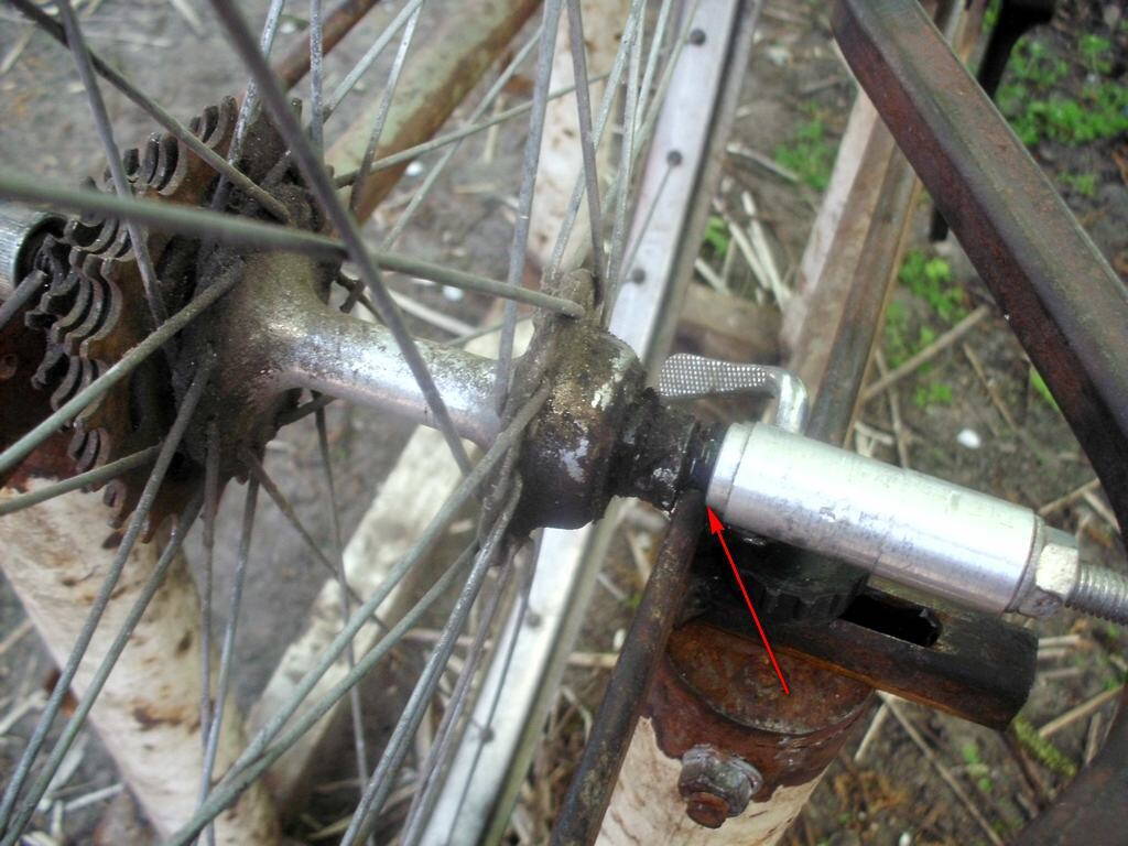

Обещал показать свой саморобный зонтомер.
Смотреть не на что - прибор простейший:
DSCI0941.JPG [ 184.83 КБ | Просмотров: 11006 ]
DSCI0942.JPG [ 132.4 КБ | Просмотров: 11006 ]
Расчитан на несколько диаметров колёс - перестановкой упоров. Для проверки колеса надевается центральным отверстием на ось. Для работы с колесом, его не нужно вынимать из станка - просто подвожу зонтомер слева и справа к одноимённым точкам на оси - например, к плоскости контргайки, или дропа станка.
DSCI0943.JPG [ 122.83 КБ | Просмотров: 11006 ]
Установка до сих пор не крашена - нужно кое-что переделать. А зонтомер нареканий не вызывает. Моржно сделать и проще - хоть из фанеры. Особенно, если расчитать на один размер колеса. Заводских образцов - полный интернет, можно скопировать по вкусу. Мне попалась такая трубка, у Ваталиков увидел похожий - вот и повторил себе. Гнул по горячей - прогревая горелкой.

kisa
Крутяк!!! :shock: Шо-то такое мне и виделось! Огромное спасибо, Константин!!!
А как контролировали перпендикулярность оси (зонтомера) к плоскости, которая прикладывается к колесу (как называется -не знаю).
Там на винте втулка какая-то (та, что в конрагайку/дроп станка) упирается... какова её роль (ну, чтобы я не фантазировал)
Труба, насколько мне видится, 20х20. Ведь и 10х10 должна подойти ?
І взагалі: какие ньюансы нужно учесть?
З.Ы. Вас соседи по даче Робин Гудом не называют, когда Вы колеса делаете? :D
СообщениеДобавлено: 29.04.2016 18:26
:ROFL: Да всё от фонаря делалось и на глаз. Там точность в постройке не нужна! Подумайте.
Ну втулка. Она.. эээ... как стрелка прибора :D . Можно обойтись, но тогда на голом колесе не очень удобно мерять, а эта фиговина надевается на ось.

накладные железяки по краям - какими местами к ободу прикладываются? :lol:
